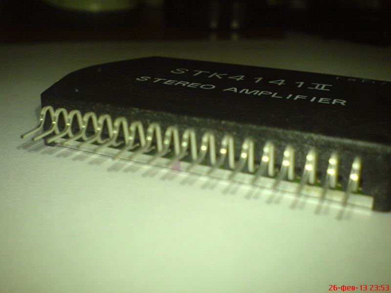

    подскажите пожалуста фуфло или нет по внешнему виду. пыталса одну вскрыть
    корус отламываетя кусочками жалко стало остановился. надписи с корпуса
    трением(пальца) не стираются на подложке около ножек видна зелень сзади
    на тепло-отводе надписей нет покупал летом в екатеринбурге в промэлектронике
    4141- 240 р
    442 090- 340 р

  14. #2633
    18.07.2012
    Павловский Посад
    35
    479
    442-090 точно оригинал !!у меня такая трудится уже несколько месяцев!! по поводу 4141 не знаю не видно ничего
  15. #2634
    22.01.2008
    свердловская обл
    8
    у 4141 выводы пркрыты фигурной накладкой с прорезями под ножки
    спасибо за 442
Название:	DSC02089 [800x600].JPG
  16. #2635
    18.07.2012
    Павловский Посад
    35
    479
    Вроде и эта оригинал не за что!

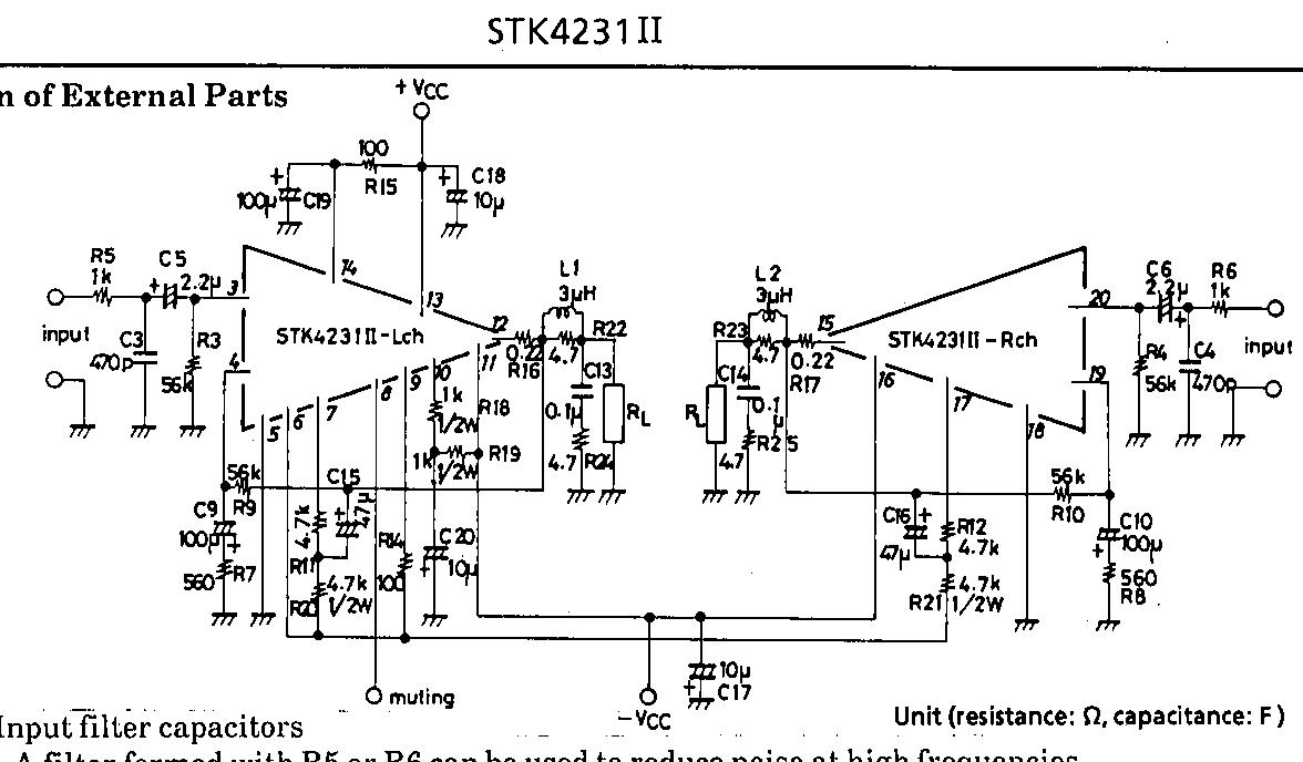

    Нашёл запчасти от некогда живого м.ц AIWA 999 Mk II.Принято волевое решение не выбрасывать,а собрать УМ.Посмотрел я Дадашит и схему AIWA и сильно призадумался 8 нога на земле с питанием вообще....ээ.Нажмите на изображение для увеличения.
Название:	AIWA CX-N999MK2 SX-N999MK2.JPG
ID:	178168 но играл он отлично если бы не треснувшая плата жил бы и жил на даче,а так как он играл хорошо решил я глянуть на его схему.Лучше бы я этого не делал ибо сижу и думаю ,а ведь не зря они намудрили и две массы и защиту по току.Кто то собирал что то подобное?Просто если пойти по простому пути это даташит то мой очень хороший транс (от айвы же) становится непригодным для СТК ибо посла моста с электролитами там напруга будет на грани мах.СТК. 65,9 v
    Кто нибудь делал СТК на тaком вольтаже.Заранее спасибо за инфу.Нажмите на изображение для увеличения.
