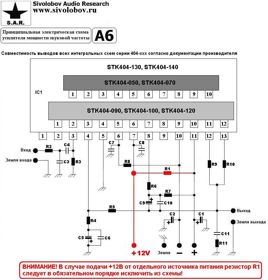

    Такой вопрос делаю 5.1 на STK404-130S все это дело будет питаться от одного тора 300ватт 10 ампер кондеры 40000мФ в плечо. Делаю по этой схеме (см.ниже) если все усилки будут питаться от одного блока питания, то что обведено красным можно исключить?
  6. #2565
    06.01.2012
    Ribnitsa, Тransnistria
    160
    Можно исключить. БП должен быть двухполярным, между 10 и 11 ногой и землей каждого канала на плате, поближе к выводам, поставить конденсаторы хотя бы по 1000мФ.

  13. #2572
    14.10.2012
    31
    MikeF
    Я спрашиваю потому что эти две схемы практически одинаковы (см. ниже) отличие только во встроенном и внешнем БП, но на одной есть кондеры по 4.7мкФ, а на другой нет. Так вот если у меня несколько таких усилителей будут питаться от внешнего БП что нужно изменить во второй схеме?
Название:	A6 schematic diagram.jpg
ID:	175668   Нажмите на изображение для увеличения.
Название:	A5 Combo schematic diagram.JPG
  14. #2573
    Завсегдатай Аватар для MikeF
    04.11.2004
    Кемерово
    3,107
    Уже ж написано что делать. Основные кондеры у вас так понял в БП стоят. Ставите ещё небольшие электролиты непосредственно возле микрушки. Я бы не стал ставить 2200, 4,7 и 0,1 можно сделать хуже. Лучше ограничиться 4 по 470мкФ и возможно плюс 2,2-4,7мкФ, если так не хотите ставьте 2200 + 4,7. Вопрос в том чего вы хотите добиться? Работать будет если просто возле STK 4,7мкФ воткнуть. А если хочется звука получше тогда надо пробовать какие кондеры, сколько их вешать и т.п.

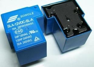

    В общем выношу на общественный суд, схему STK4231+защита на PC1237:
    а также ПП:
    Файл ПП в lay5. STK4231+защита .rar
    Реле приобрел вот такие:
    Хотел взять Omron G2R2, обратил внимание на тонкие выводы данного реле, а желание его покупать пропало после того как продавец показал реле и тут же попытался выровнять вывод (был зогнут) и он отломался.
    Хотелось бы услышать критику и дельные советы по схеме и разводке ПП...
