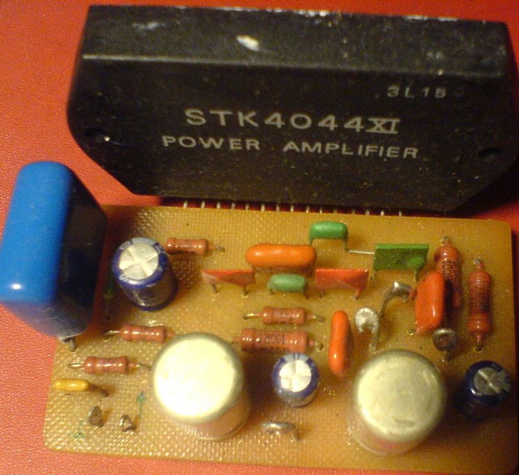

    Может у кого, сохранилась проверенная печатка под 4044 в sl? Хочу попробовать... кстати продавец обещал узнать по поводу 100% оригиналов... попробую с доплатой обменять.
  5. #2484
    27.10.2006
    Крым г.Ялта
    181

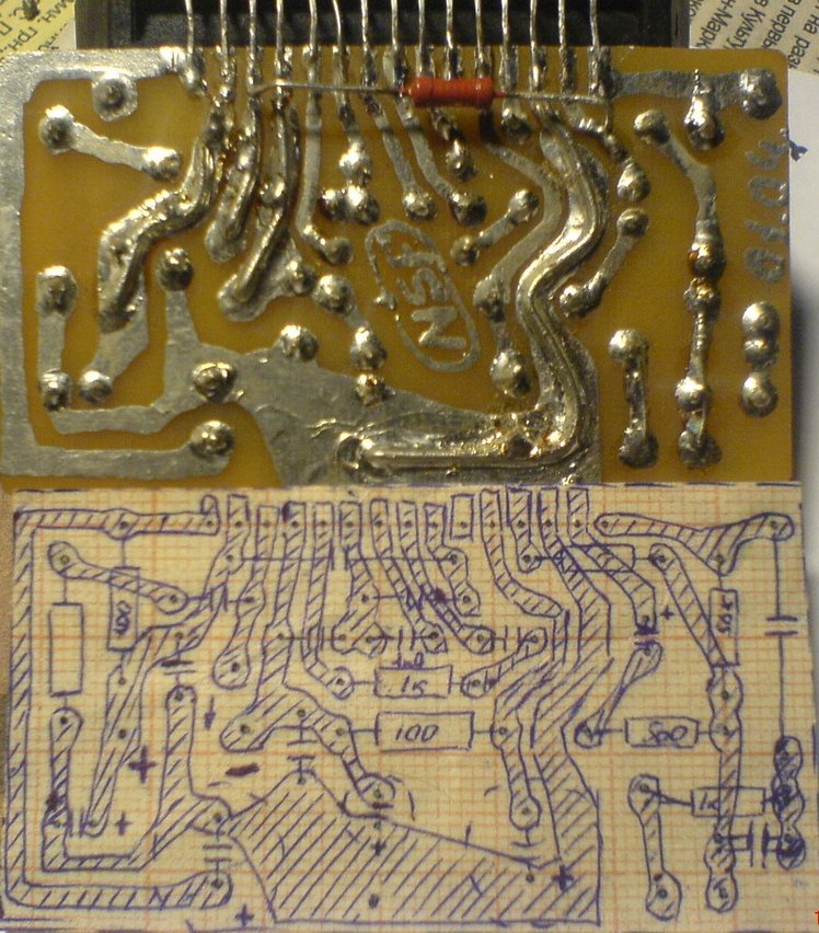

    У меня 4044Х1 работали с начала 2000х. Печатка только на миллиметровке. Могу фото подкинуть плат. А там сможешь под свои детали доразвести. Работали и от +/- 33вольт.

    На плате земли раздельные. Силовые , земляные и выходные дорожки усилены медной проволокой. R ООС - припаивается с обратной стороны платы прямо на ножки микросхемы. Делалось в 2003 году - ни "Тырнета" , ни компа не было-рисовалось на "миллиметровке".Нажмите на изображение для увеличения.

    Спасибо, Stasila! А дроссель на выходе не ставили?
  10. #2489
    27.10.2006
    Крым г.Ялта
    181
    Выходная индуктивность была с реле защиты УМ - на выходную клемму. (на плате ей делать нечего)

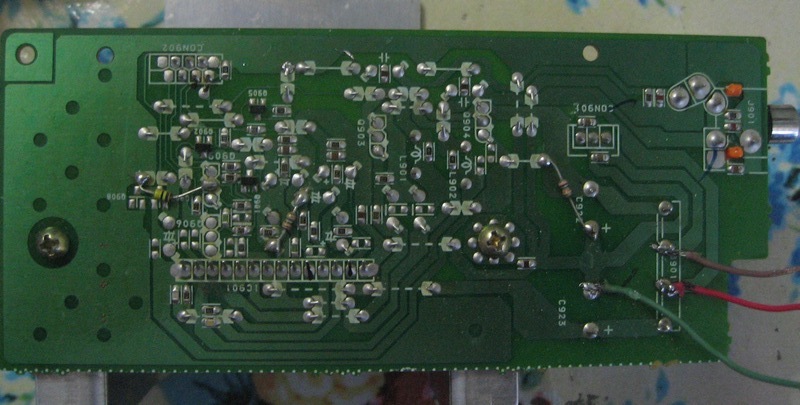

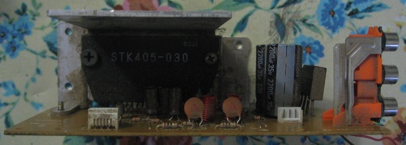

    Имею плату от музыкального центра. Подавал напряжение, сигнал, динамик, молчит.
    Кто нибудь знает как запускать?

    Пропаяй микру сначала,вроде непропай на 7-й и 9-й ноге как минимум.

    Я бы сначала помыл с мылом (хоз)

    - конечно. Достаточно открыть схему на МЦ или даташит на микросхему, потом проследить пины питания и "муте - стендбая" и подать на них требуемое напряжение. Сразу все получится.
    ЗЫ: тут кто-то про "помыть с мылом" предлагал ... мыло бы ему в ...
    Как бы естественно,только нету у нее этих выводов...Выв 7-8 незнаю назначение-но на фото вроде напрямую на питалово включены,в отличие от даташита.

    И я мою все, но в данном случае это "совет" из серии по колесам постучать.
    Если все подключено согласно даташита и убраны цепи "муте" на ПП, то если нет звука - ГИС-ку в помойку. третьего не дано.
