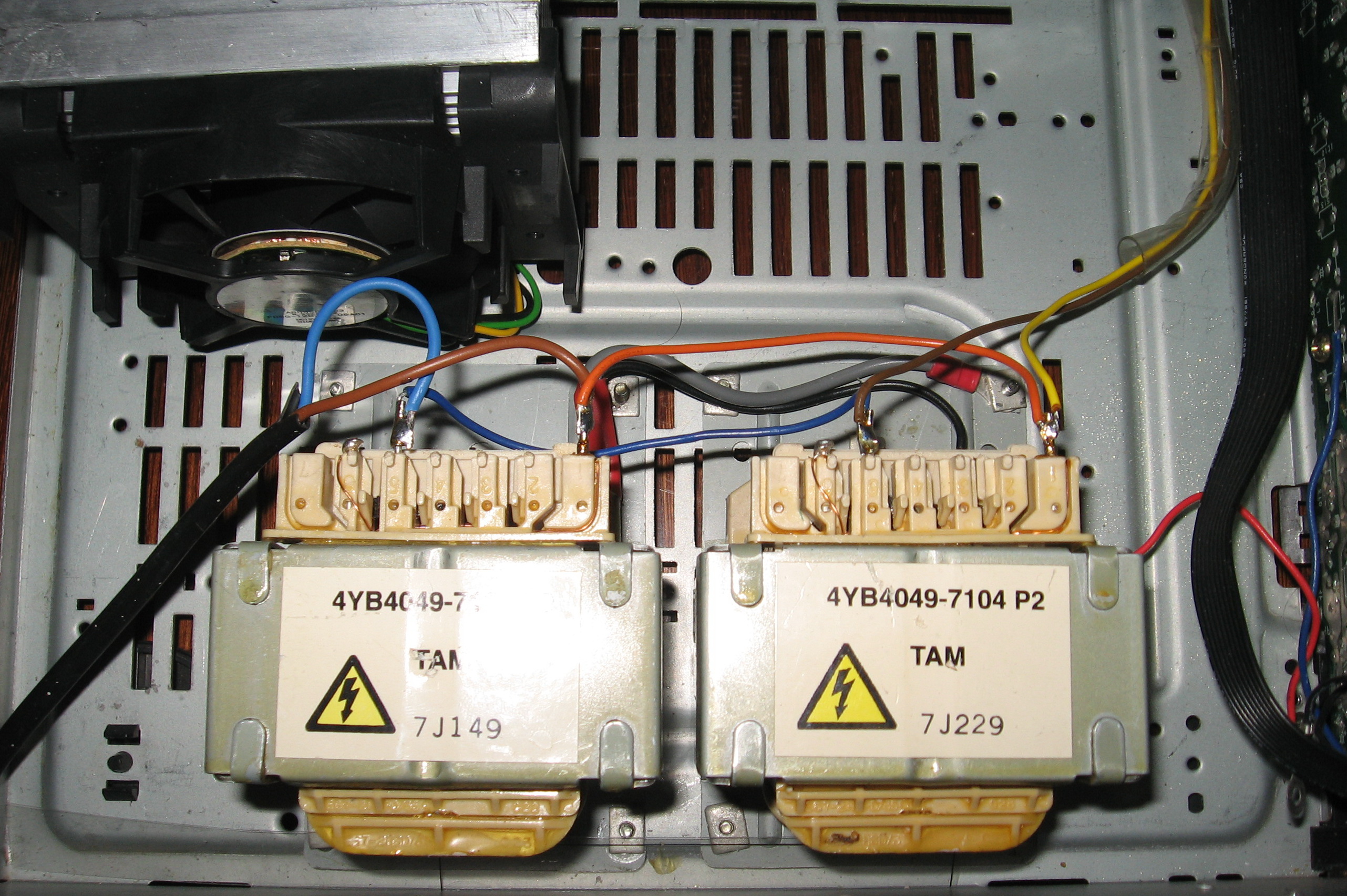

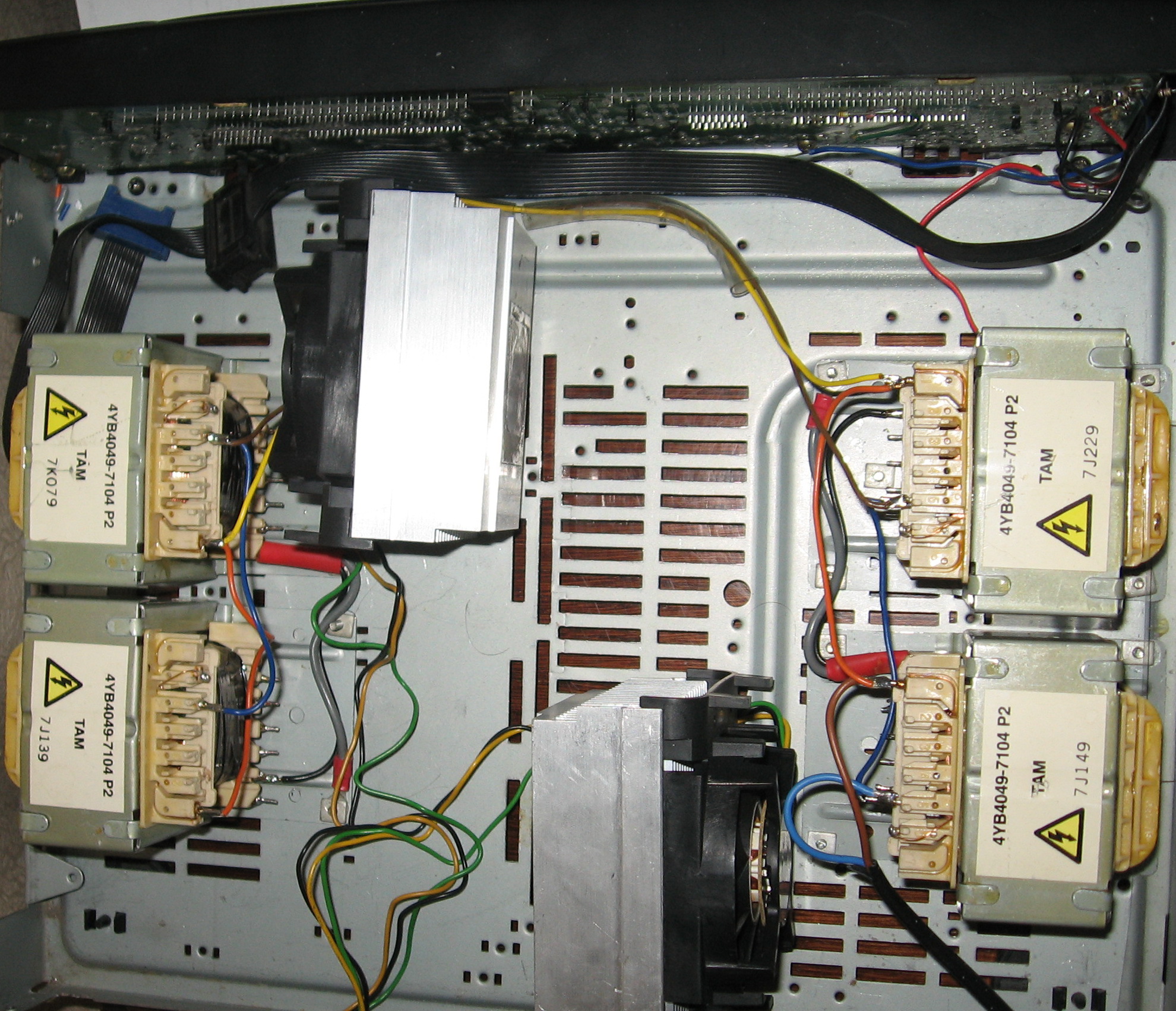

    Спасибо igmar. Обязательно это учту это при сборке усилка на 4048. Сейчас приступил к сборке 4044. Она с индексом 11. Хватит ли ей такого питания:
    для стерео варианта буду использовать 4 транса от матричников, мощность 1 транса 40-45 ватт примерно, имеется одна обмотка на 36-38в, и на 9 и на 12в слаботочные. На один канал 2 транса, т.е. по трансу в плечо. Электролиты по 10 000 мкф в плечо. На выходе бп получается постоянное напряжение +-51 в.
    Если на выходе микросборки будет ватт 40-50 "чистого звука", буду очень доволен...
    Так как опыта общения с STK у меня нет, хотелось бы услышать мнение знающих людей.
