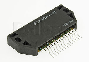

    Только приехал с местного "р/рынка" - STK404-130S пришли новой партии , если смотреть на ножки в щель - видна сплошная зеленая плата. Получается, и 404-е китайцы фейкуют...

    Vovan66, Не знаю, я как ни пытался что-либо разглядеть между ног - не увидел (может старый стал). Но смысла подделывать именно их - не вижу (стоит-то она в районе 10-12 баксов, подделка обойдется столько же, если не дороже). Сделайте фотографию (по возможности).

    У нас цена STK404-130S - 7,1$ (только у одного продавца и только в 1-м экземпляре ). Все чин-чинарём - маркировка в правом верхнем углу корпуса, но (смотрел с лупой в щель) - широкая зеленая подложка, куда ножки вставлены.
    А вот полтора месяца назад, у того же продавца, была 404-130S по той же цене 7,1$ (с маркировкой, правда, по центру корпуса) - широкая желто-коричневая подложка, а зелень - только около ножек квадратиками (фото правильной STK - ниже).
    Неужели на заводе поменяли дизайн?

    Похоже на оригинал

    Естественно, похоже на оригинал (о чем я и написал), только такие у нас кончились , привезли те, у которых зелень во всю видимую ширину "прорези".

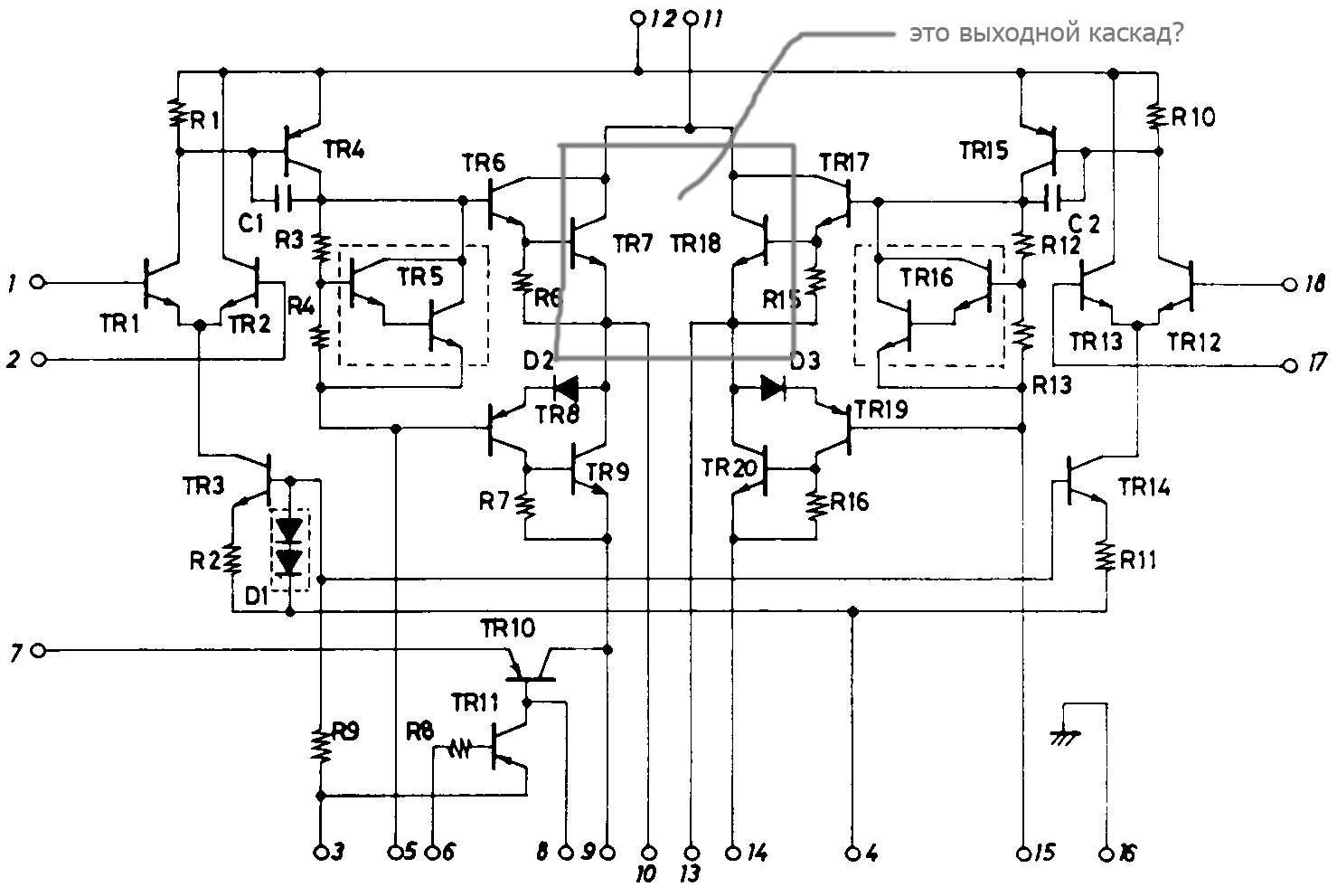

    31
    Имеется STK4152II возможно ли ее как нибудь проверить на работоспособность?
  15. #2434
    Конечно - собрать УНЧ и взять в руки приборы. Как вариант - подбросить пятак, посмотреть в чашку с выпитым кофе или сходить к гадалке.
  16. #2435
    14.10.2012
    31
    То есть без собранной схемы никак? Просто твавить плату покупать запчасти, а если STK4152II не рабочая то все выкидывать? Я просто хотел узнать можно ее как то прозвонить или что то в этом роде?
  17. #2436
    Завсегдатай Аватар для MikeF
    04.11.2004
    Кемерово
    3,107
    Выходной каскад можно прозвонить.
    С уважением,
    Михаил.
  18. #2437
    14.10.2012
    31
    MikeF
    А не подскажите как это можно сделать?
  19. #2438
    Скачать ДАТАШИТ и посмотреть на распиновку выходного каскада, но это будет "цена на дрова" - достоверности как "монетку кинуть"
  20. #2439
    14.10.2012
    31
    Как его звонить? Микросхему надо вскрывать?
Название:	Без имени-1.jpg
  21. #2440
    9-10-11-13-14 пины
