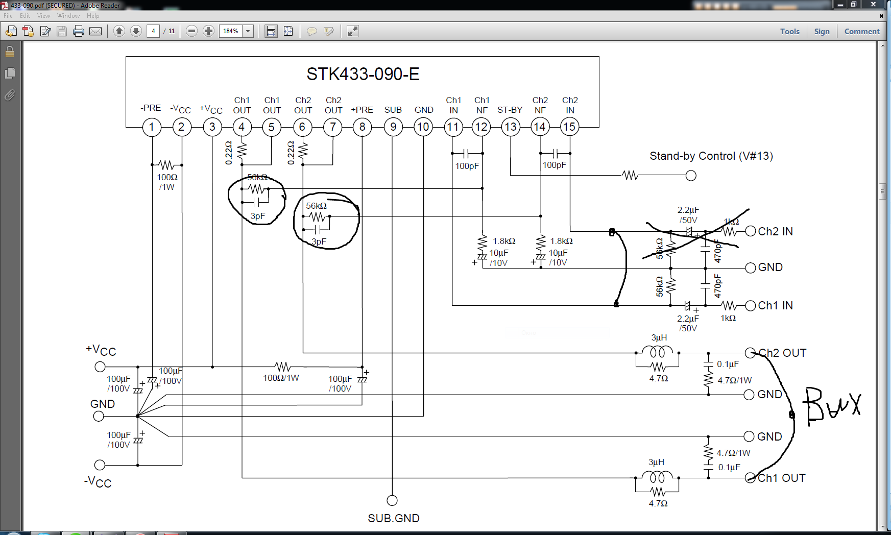

    Ребята раз уж с усилением стк транзисторами идей нету может можно как то сделать два канала в параллель?? ну входа вместе и выхода на одну нагрузку?
  7. #2386
    Частый гость Аватар для B4B4
    10.03.2008
    Камчатка
    121
    Соединение мостом?
  8. #2387
    18.07.2012
    Павловский Посад
    35
    479
    Неее типа параллельное включение !!Работа 2 каналов на низкоомную нагрузку !! Типа параллельное соединение 729* только сткашка будет одна
    В таком варианте, возможно, прокатит. С двумя корпусами несколько сложнее, я думаю разброс велик.
  10. #2389
    18.07.2012
    Павловский Посад
    35
    479
    А по конкретней не покажете как ее соединить ???
  11. #2390
    Завсегдатай Аватар для MikeF
    04.11.2004
    Кемерово
    3,107
    Всё стандартно. Два отдельных усилителя, в цепях ООС прецизионные резисторы (не более 1%), нагрузка подсоединена к усилителям через резисторы прим. 0,1-0,2Ом.
    С уважением,
    Михаил.
  12. #2391
    Частый гость Аватар для VIRU"S
    11.03.2011
    246
    Соединяйте как хотели - параллельно. По ПДФ - входы объединяете, на выходы вместо LR мощные резисторы
    по 0,15 - 0,33 Ом для выравнивания токов через выходные тр-ры микрухи (вдруг какой разброс всётаки),
    далее в одну точку и общ. RC на землю. Важно компоненты одинакового назначения для обоих каналов
    подобрать одинаковые (с мин. разбросом). Аналогия с LM3886.
  13. #2392
    18.07.2012
    Павловский Посад
    35
    479
    А по входу так можно сообразить?

  14. #2393
    04.11.2004
    Кемерово
    3,107
    Не стоит.
    С уважением,
    Михаил.
  15. #2394
    18.07.2012
    Павловский Посад
    35
    479
    А почему?просто по входу ставлю 1 проходной конденсатор Зачем повторять 2 цепочки ?
  16. #2395
    11.03.2011
    246
    Так Вы вырезаете вх. фильтры
  17. #2396
    18.07.2012
    Павловский Посад
    35
    479
    Все понятно !!

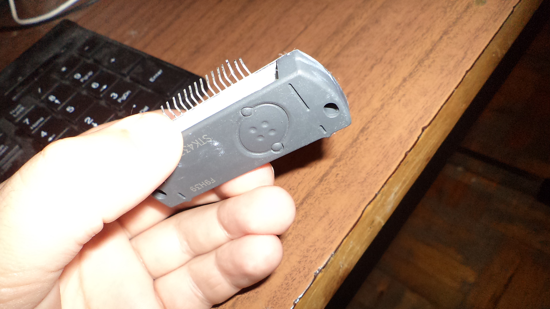

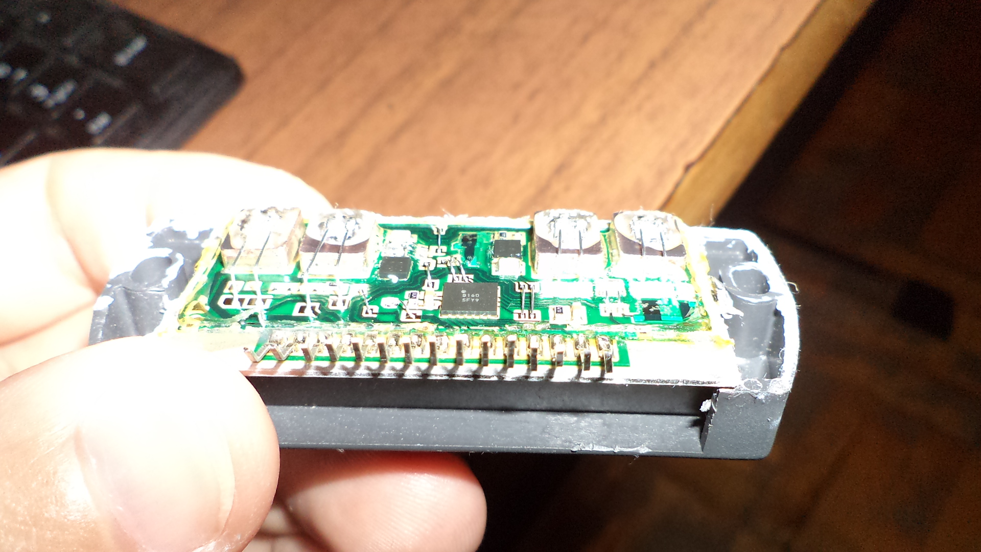

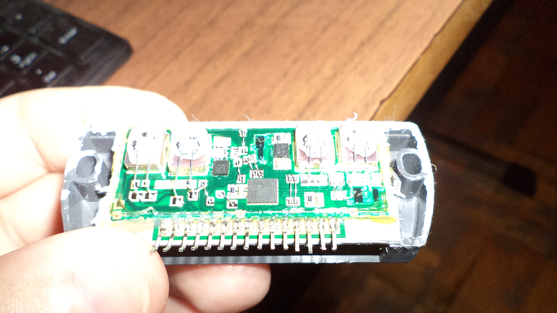

  18. #2397
    18.07.2012
    Павловский Посад
    35
    479
    Короче я заменил микру с возбудом вставил другую и все нормально!!! Походу микра бракованная!! ее вскрыл и удивился там по входу стоит что то вроде операционника что то очень мелкое как в моб телефонах !!! Короче стк уже не то что раньше
  19. #2398
    27.10.2006
    Крым г.Ялта
    181
    фото можешь скинуть ?

  21. #2400
    18.07.2012
    Павловский Посад
    35
    479
    ага другу
