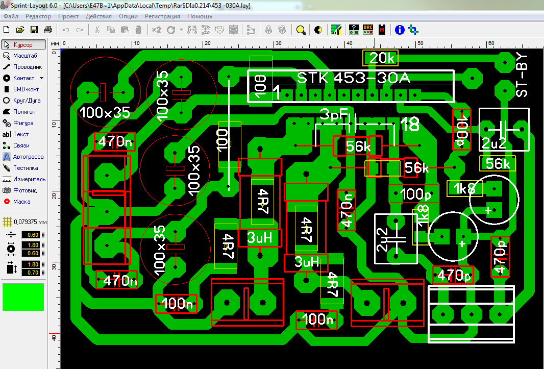

    Макрос STK 453 -30A.rarВыкладываю в первой прикидке макрос на -030А. До долей миллиметра замерять не удаётся. Выводы .......ь сильно тонкие. Максимум 0,6мм. Попробую в рисунке при разводке максимально подогнать.100% точность не гарантирована.

    У микры 19 ног а расстояние между двух рядов контактов точное? так то меж контактами 2,06мм !!посмотрел я про эту микру,,, короче у нее 19 ног не больше не меньше,,, шит не нашел,, единственное понял что для включении микры нужно просто вывод стэнд бай закинуть на землю С разводкой придется попотеть!! igmar контакты сделай круглыми чтобы можно было между рядов проложить хоть что то !!заказал таких микрух 2 штучки заберу через 2 дня ,,,по 100 руб за штучку не жалко Думаю первый пуск буду навесом делать

    Я вчера начал разводку. Без СМД и двухсторонней печати - .............ец. Хотя ноги сгруппированы нормально. одно утешает - надеюсь братья китайцы до неё ещё не добрались. (Хотя х/з).

    разводку скинь Может чем помогу в плане доработать!!Кытайцы добрались только "нормальны кытайцы" у меня Производитель: SANKEN но есть и SANYO ..JVC!!! И как-бы все рабочие однако радиаторы на них ставят мизерные

    Первая попытка. СЫро. Однако есть повод поразводить- порассуждать. Надеюсь на помощь. Так как в инете один хер первая в лайоте.

    Выложите в графическом формате.

    Держи!!
    Пожалуйста. STK 453-30A.rar
