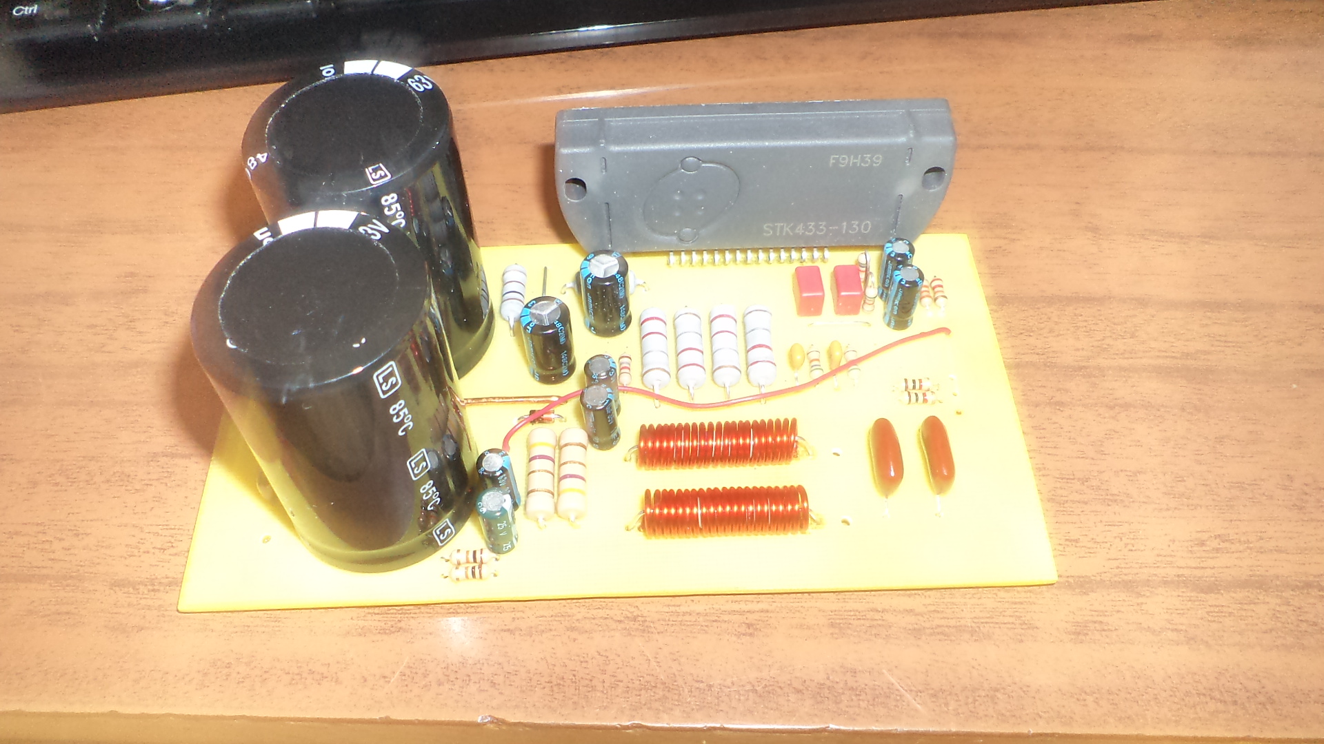

    Вот маленькое видео запуска 403-130
    • Тип файла: rar 5252.rar (11.65 Мб, Просмотров: 556)
    Проводов много и длинные , надо разбираться - звук получшеет. И кондеров надо посерьезнее на плату.
    С уважением,
    Михаил.
  17. #2136
    18.07.2012
    Павловский Посад
    35
    479
    Провода будут максимально короткие см3-5 от бп !!!
  18. #2137
    Завсегдатай Аватар для MikeF
    04.11.2004
    Кемерово
    3,107
    Кондеров надо приличных на плату всё равно, на видео какие-то мелкие стоят.
    С уважением,
    Михаил.
  19. #2138
    18.07.2012
    Павловский Посад
    35
    479
    Там стоят по 100 мф на ун ,,,просто на вых каскад питание подается напрямую а на ун +и- через резюки по 100ом и две этих емкости !!!Синус идеальный ,возбудов нет , плата бп будет рядом и провода будут толстые (акустические) ,,,то о чем вы говорите это верно НО эта плата специально сделана без емкостей ,дабы сэкономить место !!!
    Ясно, но звуку, к сожалению, это не способствует.
    С уважением,
    Михаил.
  21. #2140
    18.07.2012
    Павловский Посад
    35
    479
    MikeF это больше нравится? кстати ни кто не скажет название какой нибудь стк-ахи (стабилизатора напряжения) (нужно +/- 5в,,, можно только +) (+/- 12 вольт) и (+/-15в) мощность чем больше тем лучше!!
