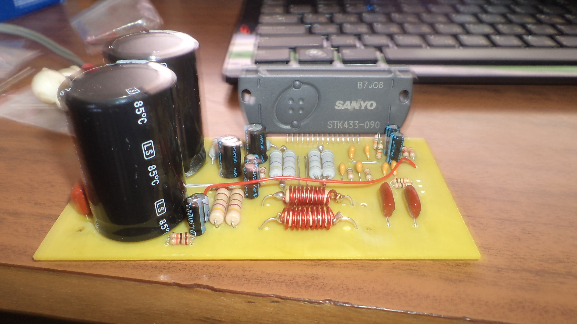

    Вечером вчера заморочился собрал очередной Підсилювач на stk 433-090 2х80ватт Крассный проводок это станд бай как в фильмах про бомбы если перерезать то все замолчит

    Ребята может кто подскажет хороший предвар для этих стк скажем на опере опа2134 ???!Входное сопротивление у стк 2 ком !!

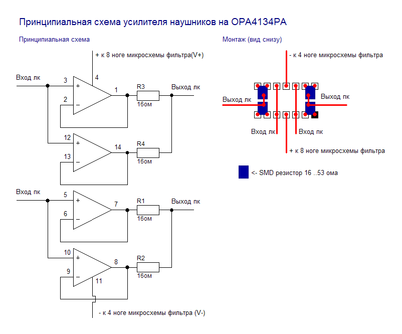

    HD 7970, можешь посмотреть вот сюда - тут предварь с 6-канальным регулятором уровня (легко добавляются ещё два канала): http://yooree.narod.ru/digimaster.html

    а на них общий даташит (ОРА134/2134/4134)
