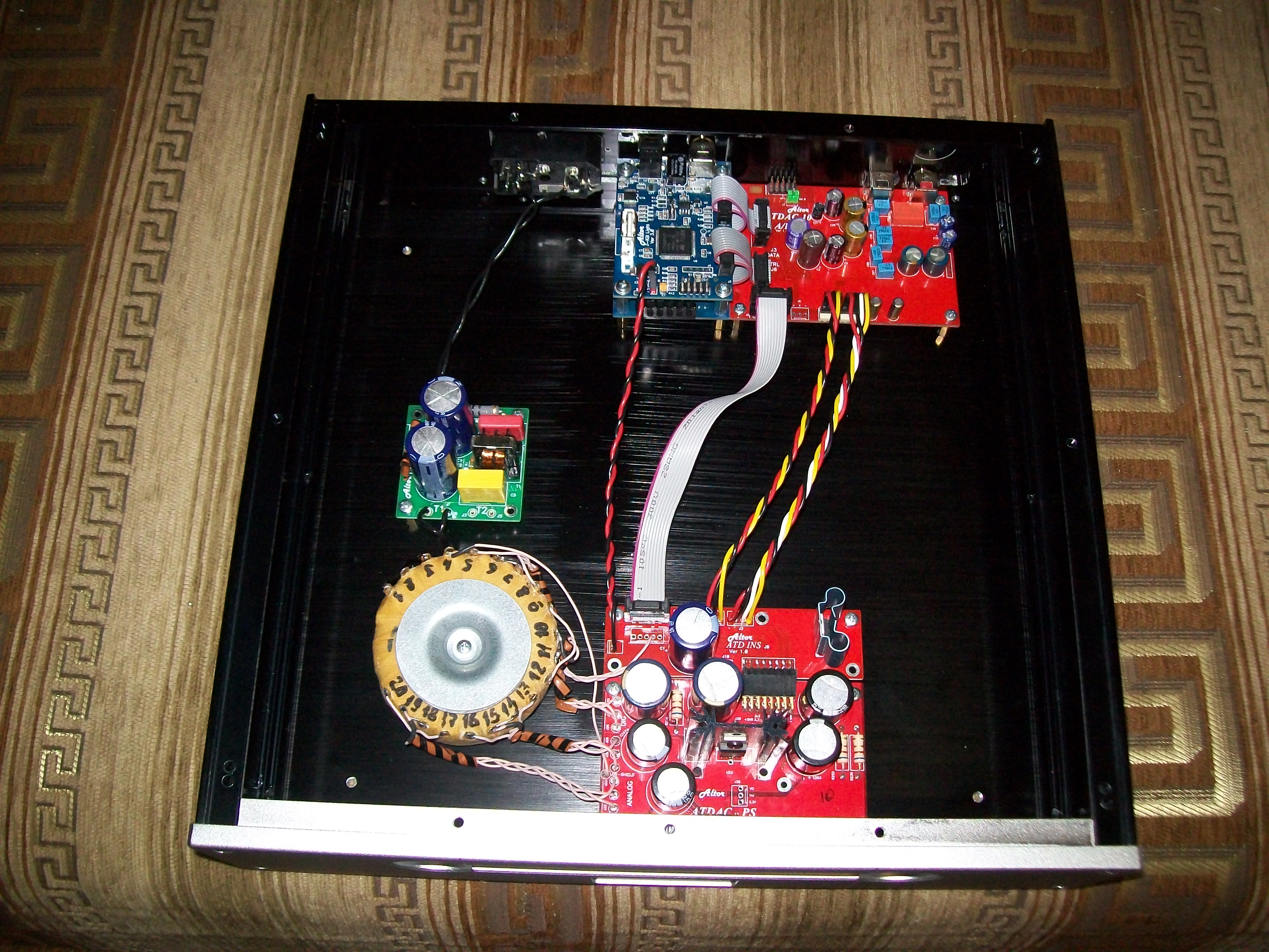

    Вот и моя десятка почти готова.
    Я бы лучше оставил оригинальную компоновку (когда плата БП рядом с платой ЦАПа), вместо того, чтобы удлинять провода между ними. А на морду на удлинителе вынес бы индикатор. Сигнал там статические, только в момент переключения индкации, а вот длинные провода от БП к ЦАПу - не самое лучшее, хотя бы биды на них одеть...
    Да наверно одену . Я хотел оставить как есть но на плате индикатора нет отверстий для крепления там нужно что то еще думать. Еще бы как от шлейфа напрямую на энкодер селектора поскольку лампочки мне не нужны.По звуку могу сказать . Очень понравилось Не резкий аналоговый звук. Есть все Особенно высокие и середина как будто отрываются от колонок . Сцена отлично. Из всех что были пока лучший. А были D-68 8-A-поинтереснее 68-го и этот http://www.pult.ru/product/cap-teac-ud-503-silver проиграл десятке с большим отрывом.
    Не на енкодер а на галетник (переключатель).
    Так это просто, всего 5 проводов - земля + 4 входа.

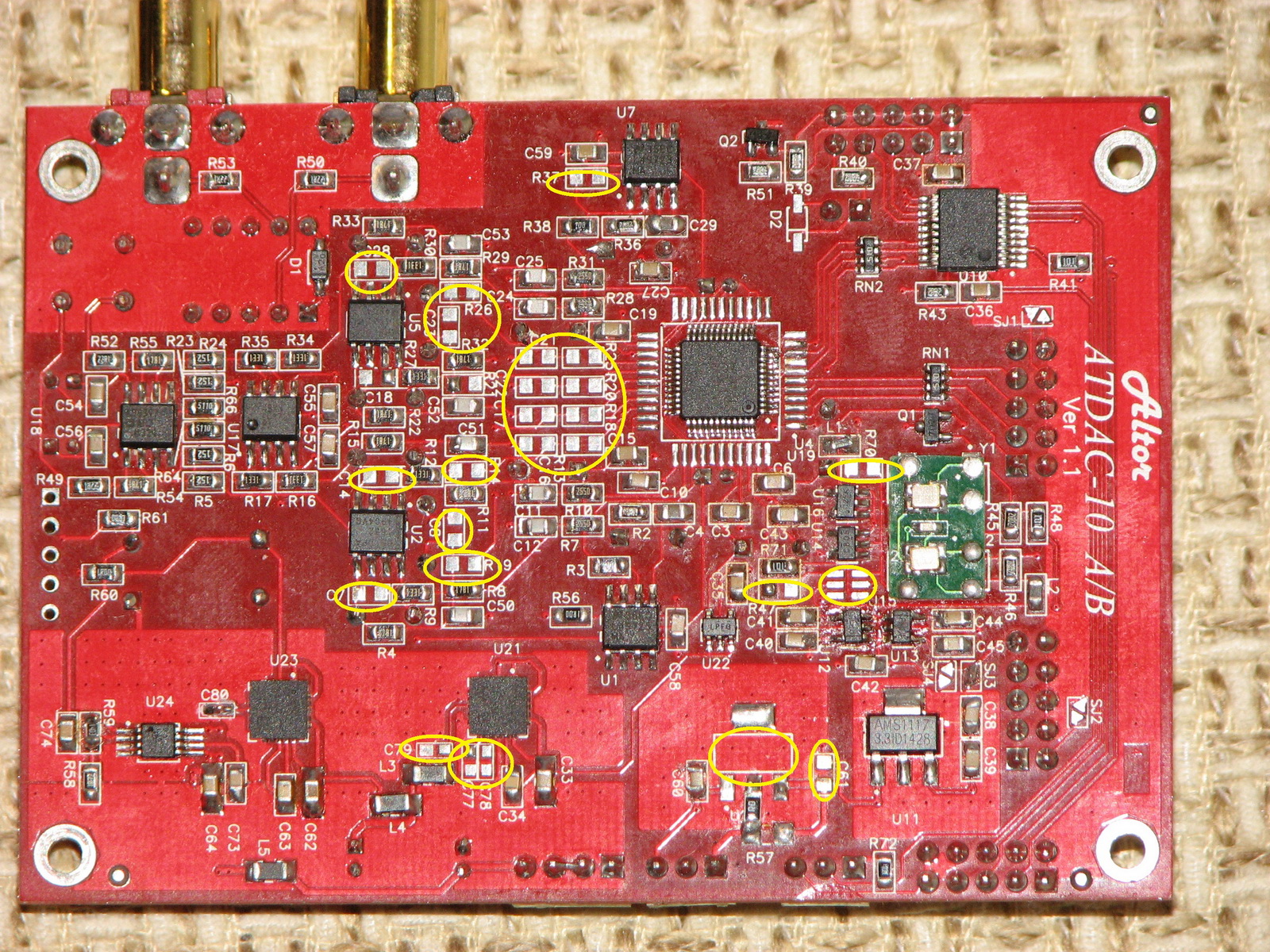

    3. Желательно обновить фотографию платы 10-ки (нижнюю её сторону) в этой теме, да и на личном сайте автора. Меня, как не продвинутого обывателя, немного смутило отсутствие большого количества радиодеталей именно на нижней стороне платы по сравнению с авторскими фотографиями. Фото прилагаю. Конечно, я понимаю, что это связано с тем, что устройство со временем дорабатывалось и улучшалось. Но всё же, было бы спокойнее.

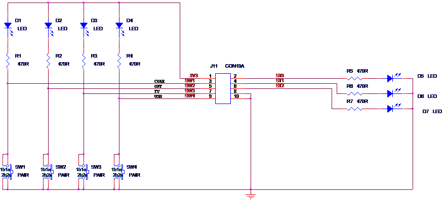

    И напоследок хотелось бы спросить совета. Плату управления придется делать свою по месту. На ней будут только три кнопки выбора входов и три соответствующих им светодиода. Правильно ли я понял, что подключать эту плату можно будет комплектным шлейфом, используя только семь выводов (1 общий + 3 на кнопки + 3 на светодиоды)? Если так, то был бы благодарен за информацию по разводке шлейфа.
    Нет, это связано с тем, что там на фотке ATDAC-10А на AK4414 в дабл-моно, а у тебя 10В на AK4490.
    Плюс там есть несколько опций, например для разной частоты осцилляторов (512fs или 1024fs) и напряжений питания "выхлопа". Отсюда и пустые места под детали.
    Плата универсальная,и их у меня еще пачка пустых
    Поскольку 10А давно не выпускается, как только эта пачка закончится, сделаю новую ревизию - уберу лишние детали и обьединю с той платкой, что сейчас между платой ЦАПа и платой БП.
    Вот схема платки управления JKill V3, из нее понятно разводка шлейфа, и вообще что делать:

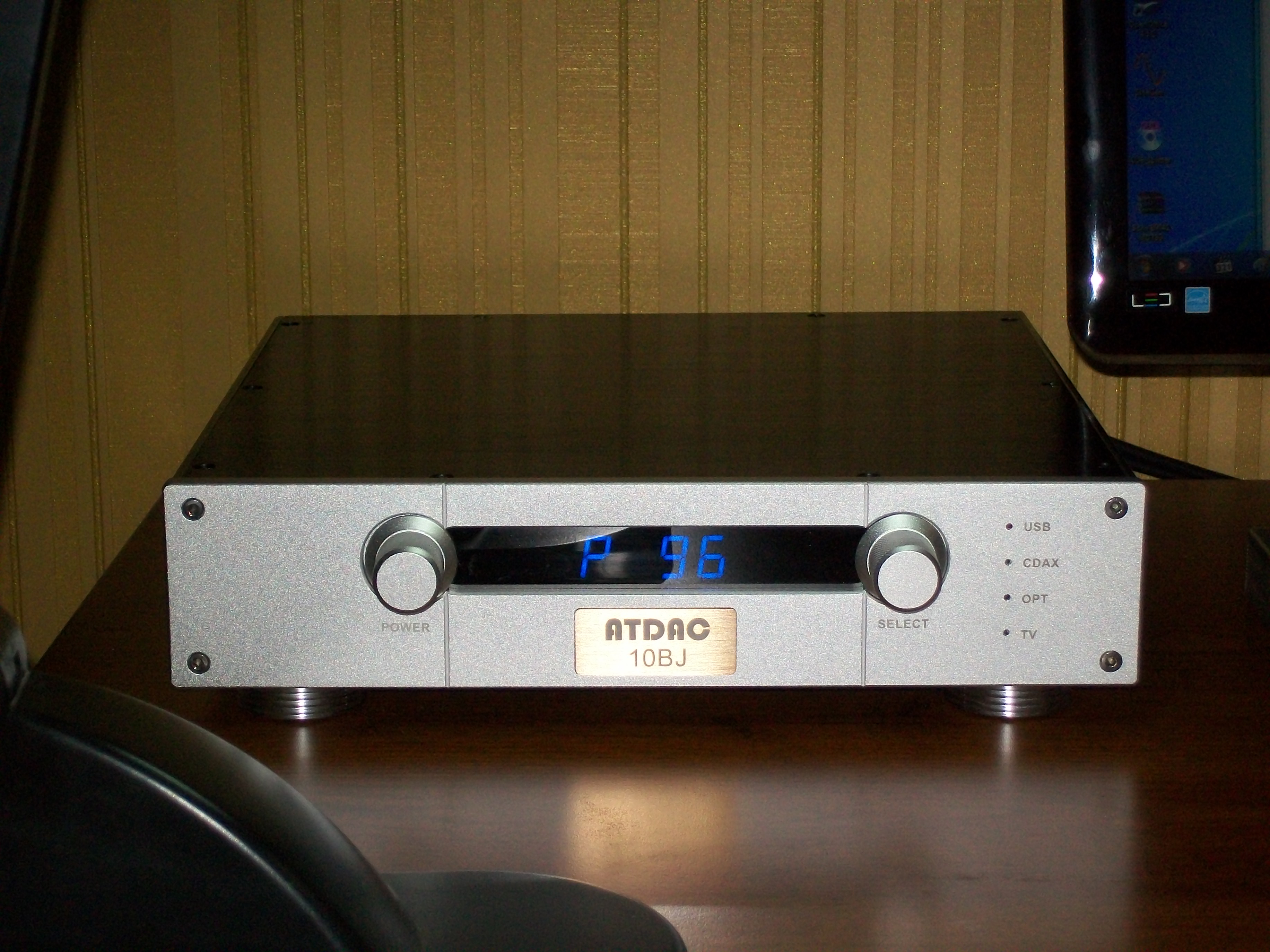

    А вот я слушаю уже неделю. Была восьмерка, 8-а ,теперь десятка. После десятки 8-а слушать не хочу. ALEX Нажмите на изображение для увеличения.
