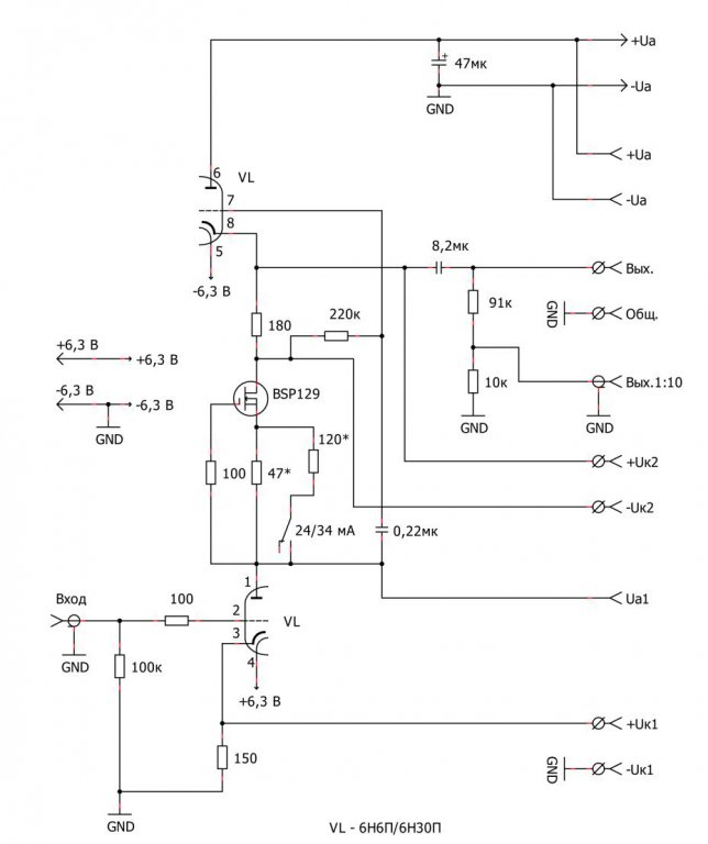

    Для наглядности привожу схему канала усиления отдельно.
Название:	Канал усиления Cупер Аудиона ha2_ F.JPG
    Звуковая часть усилителя построена по каскодной схеме общий катод - общий анод, с трансформаторным выходом. Такая схема в импортной литературе носит название µ-повторитель. Особенностью предлагаемого варианта схемного решения является использование генератора тока (в дальнейшем ГТ) включенного между каскадами. ГТ, с одной стороны, обеспечивает оптимальный режим работы усилителя напряжения по схеме с общим катодом на лампе VL1.1(VL2.1). Лампа работает на динамическую нагрузку с очень большим эквивалентным сопротивлением, в следствии чего каскад имеет коэффициент усиления по напряжению примерно равный К=µ=SRi. С другой стороны, в следствии того, что каскад с общим анодом на лампе VL1.2(VL2.2) имеет в качестве нагрузки ГТ с очень большим эквивалентном сопротивлением по переменному току, практически весь полезный сигнал течет через обмотку выходного трансформатора.
    Усилитель имеет рекордно маленький уровень нелинейных искажений выходного сигнала при мощности в нагрузке достаточной для того, чтобы раскачать практически все типы стерео наушников до звукового давления 113 дБ.

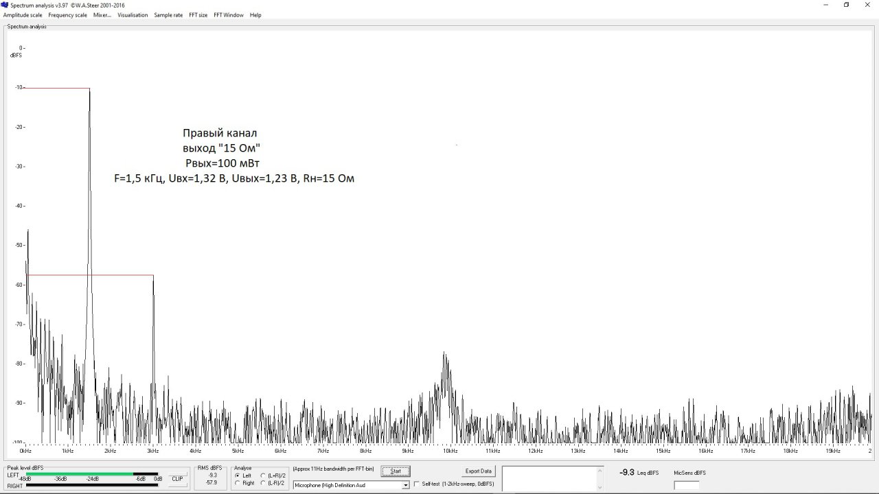

Название:	Правый канал 0,1 Вт 15 Ом.jpg
    Чтобы не было сомнений в результатах измерений привожу тестовые спектрограммы измерительной установки.
Название:	Два генератора -80 дБ.jpg
Название:	Два генератора -40 дБ.jpg

    Спектр выходного сигнала стенда имеет примерно такой вид (на всплеск в районе 10 кГц не обращайте внимание, это помеха).
Название:	Спектр ПК_!,5 кГц,100 мВт.jpg
    Естественно с поправкой, что это спектр не стенда, а усилителя Супер Аудион ha 1 (он на 6Н6П).

    150 Ом в катоде нижней лампы зашунтируй кондером
  7. #426
    Аватар для Игорь Тихомиров
    16.10.2018
    Москва СВАО
    561
    По умолчанию Re: Усилитель для наушников на лампах 6Н30П Супер Аудион ha2 с сверхнизкими искажениями
    Раньше шунтировал. Мне казалось что меньше искажения. Но массовый эксперимент это опроверг. На коэффициент передача наличие или отсутствие конденсатора практически не влияет.
  8. #427
    Завсегдатай Аватар для fakel
    30.11.2007
    11,256
    Влияет на выходное сопротивление и ПСРР
  9. #428
    На выходное сопротивление всей схемы практически не влияет. Разве Rк не сложится с внутренним сопротивлением нижней лампы? Будет в сумме 1,8+0,15=1,95к. Ну и хрен с ним. Нижняя лампа нагружена на генератор тока и входное сопротивление верхней лампы. Если бы катодное сопротивление было побольше, то да, пришлось бы шунтировать.
    ПСРР расшифруй, чтобы мне не путаться в объяснениях.
    Влияет, и сильно. Особенно для СРПП, в мю-повторителе - мен ьше. Просто тоак не сложится. Rк умножится на ее усиление, а затем сложится с ее Ri. Основ не знаешь. Коротко ПСРР - проникновение грязи ИП на выход (тоже должен знать, а не спрашивать). Оба этажа образуют делитель, и если нижнее плечо делителя увеличило свое сопротивление - ПСРР ухудшится
    Я ошибся ra"=ra+Rк(S*ra+1)=1,8+0,15(10х1,8+1)=4,65к. Все равно, по сравнению с эквивалентным сопротивлением по переменному току верхней лампы с генератором тока, это немного. От дорогого аудио электролита хочется избавится.
    Про пульсации в этой схеме говорить не актуально. Схема к ним малочувствительна.
    А он и не нужен дорогой здесь. Ток-то постоянный, сопротивление со стороны катода велико
    Нагрузи выход получше и увидишm
    Снова ошибся S*Ri+1 т.е mu+1
    У меня тоже самое написано. Только Ri обозначена ra. У 6Н6П внутреннее сопротивление 1,8 кОм и крутизна 10 мА/В. То есть µ=18. Так что на этот раз все правильно.
    Я позже представлю расчет по переменному току. С картинкой.

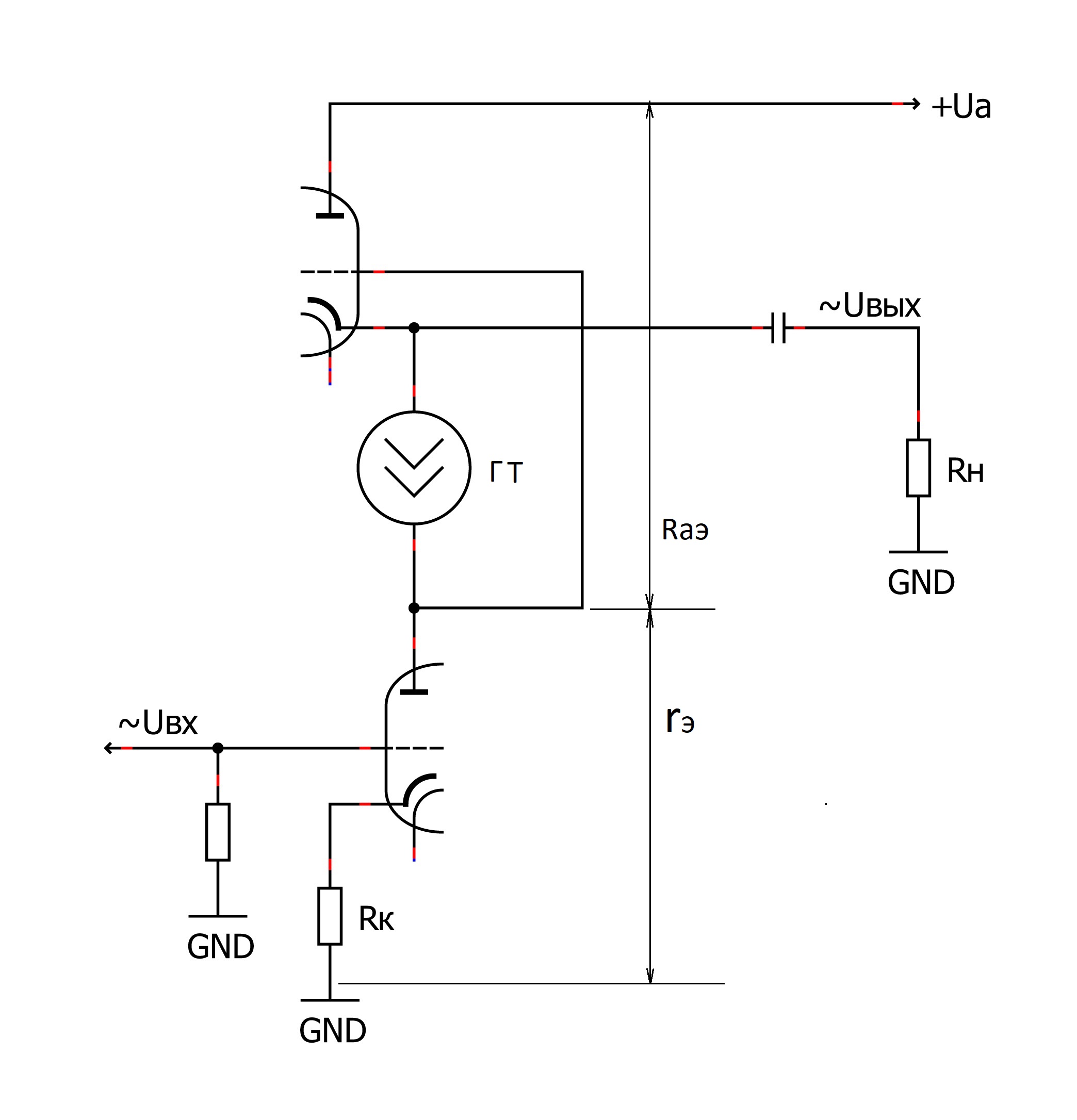

    Эквивалентная схема по переменному току.
Название:	СуперАудион_вых каскад.jpg
    Элементы схемы: Rк = 0,15 кОм, сопротивление генератора тока (ГТ) по переменному току примем Rгт = 50 кОм
    Параметры лампы 6Н6П: S=11 мА/В, ri=1,8 кОм, µ=20
    Эквивалентное внутреннее сопротивление каскада с общим катодом на нижней половине лампы:
    rэ = ri + Rк (S х ri + 1) = 1,8 + 0,15 (11 х 1,8 + 1) = 4,92 кОм
    Эквивалентное сопротивление анодной нагрузки по переменному току каскада с общим катодом на нижней половине лампы:
    Rаэ = ri + Rгт (S х ri + 1) = 1,8 + 50 (11 х 1,8 + 1) = 1042 кОм
    Коэффициент усиления без учета сопротивления нагрузки Rн:
    К = ~Uвх / ~Uвых = (S х ri) х ( S х ri / (S х ri + 1)) =
    (11 х 1,8) х (11 х 1,8 / (11 х 1,8 + 1)) = 18,8
    Выходное сопротивление:
    Rвых = 1/ S = 1 / 11 = 0,09 кОм
    Последний раз редактировалось Игорь Тихомиров; 05.10.2020 в 15:25.

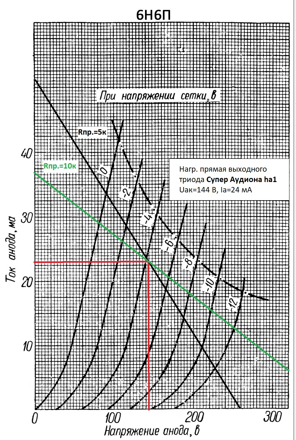

Название:	Нагр. прямая выходного триода 6Н6П Супер Аудиона ha1_Rк=180 Ом.jpg

    Наверное я слишком много формул написал
    Да. И так понятно, что с ИТ каскад распадается на два
    не учитываешь нагрузку верхнего этажа, с ней Ку повторителя уменьшается, и сопротивление для нижнего падает
    (S х ri + 1) надо ri||Rн
    || - значок паралельно
  18. #437
    16.10.2018
    Москва СВАО
    561
    || - значок паралельно
    Это мелочи. Учитывая, что оптимальное по искажениям Rн=4 кОм.

    Ну нифига! Например, для макс сигнал-шум, Rист=Rн и тогда Ку повт=0.5 и сопротивление падает вдвое. А потом удивляются неторорые, почему СРПП плохо работает на ВК с токами сетки!
