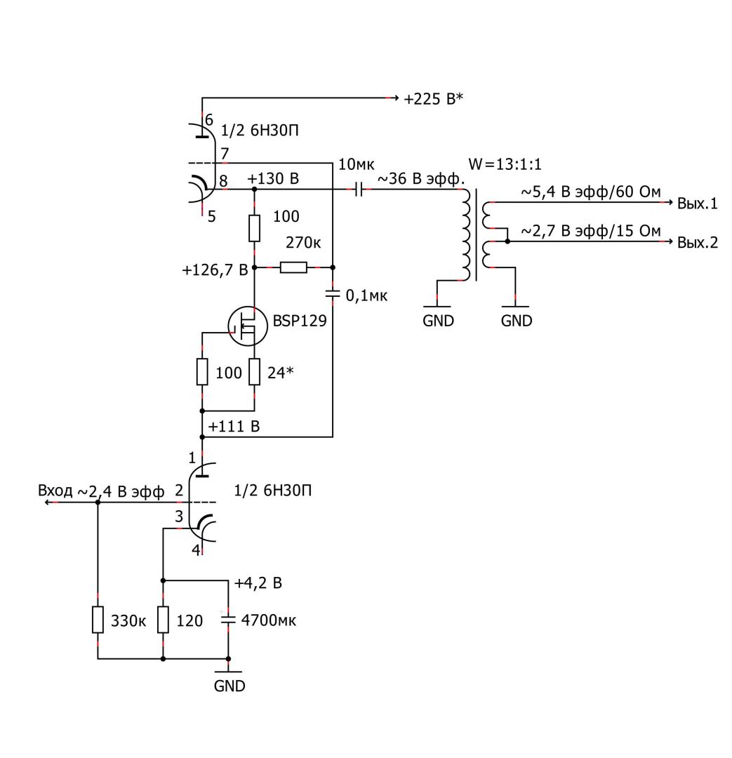

    Схема усилителя (схема с перечнем элементов здесь https://yadi.sk/d/lIFPj6JlKF6V6w) повторяет основные технические решения опробованные в усилителе Супер Аудион ha1 https://yadi.sk/d/FYgcrpUgIK_K-w с учетом использования лампы 6Н30П вместо 6Н6П.

    Для наглядности привожу схему канала усиления отдельно.

    Звуковая часть усилителя построена по каскодной схеме общий катод - общий анод, с трансформаторным выходом. Такая схема в импортной литературе носит название µ-повторитель. Особенностью предлагаемого варианта схемного решения является использование генератора тока (в дальнейшем ГТ) включенного между каскадами. ГТ, с одной стороны, обеспечивает оптимальный режим работы усилителя напряжения по схеме с общим катодом на лампе VL1.1(VL2.1). Лампа работает на динамическую нагрузку с очень большим эквивалентным сопротивлением, в следствии чего каскад имеет коэффициент усиления по напряжению примерно равный К=µ=SRi. С другой стороны, в следствии того, что каскад с общим анодом на лампе VL1.2(VL2.2) имеет в качестве нагрузки ГТ с очень большим эквивалентном сопротивлением по переменному току, практически весь полезный сигнал течет через обмотку выходного трансформатора.
    Усилитель имеет рекордно маленький уровень нелинейных искажений выходного сигнала при мощности в нагрузке достаточной для того, чтобы раскачать практически все типы стерео наушников до звукового давления 113 дБ.

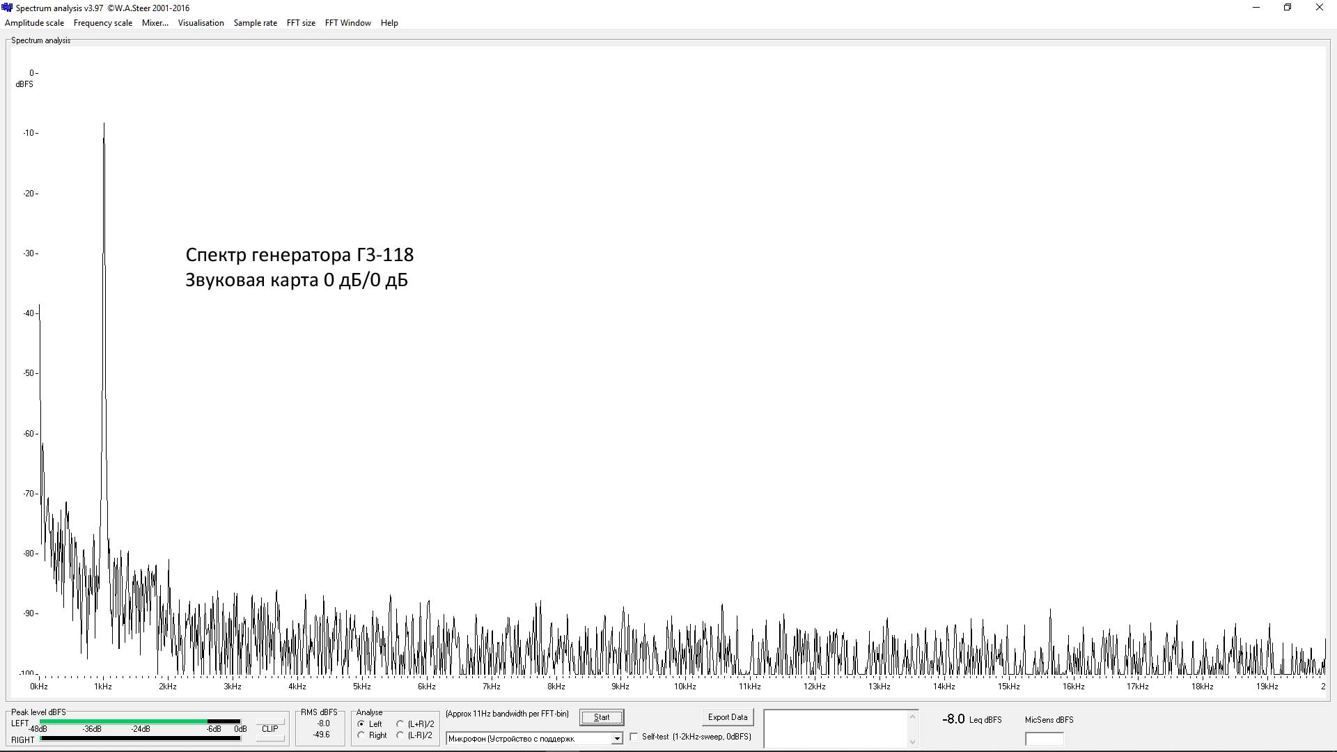

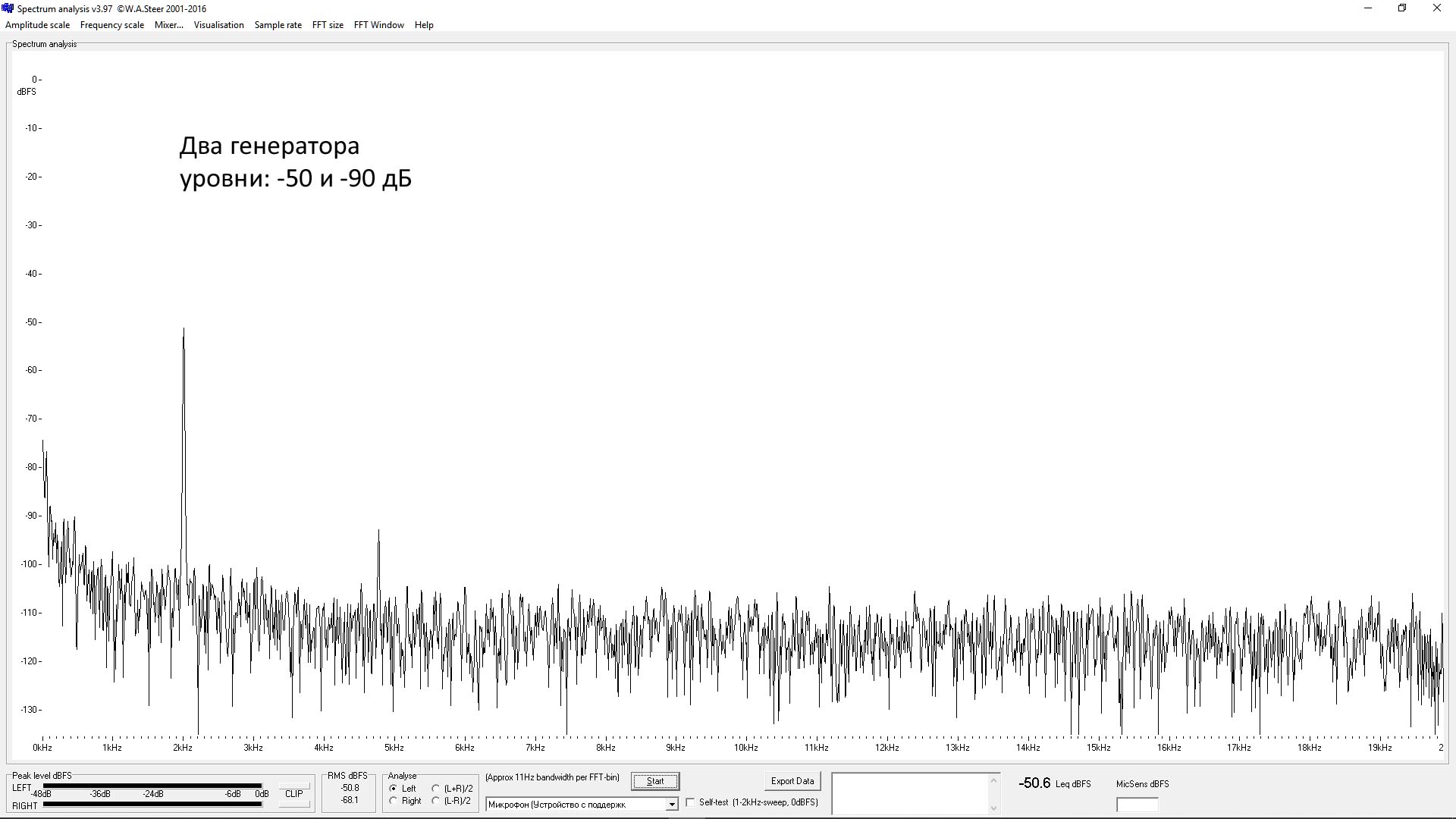

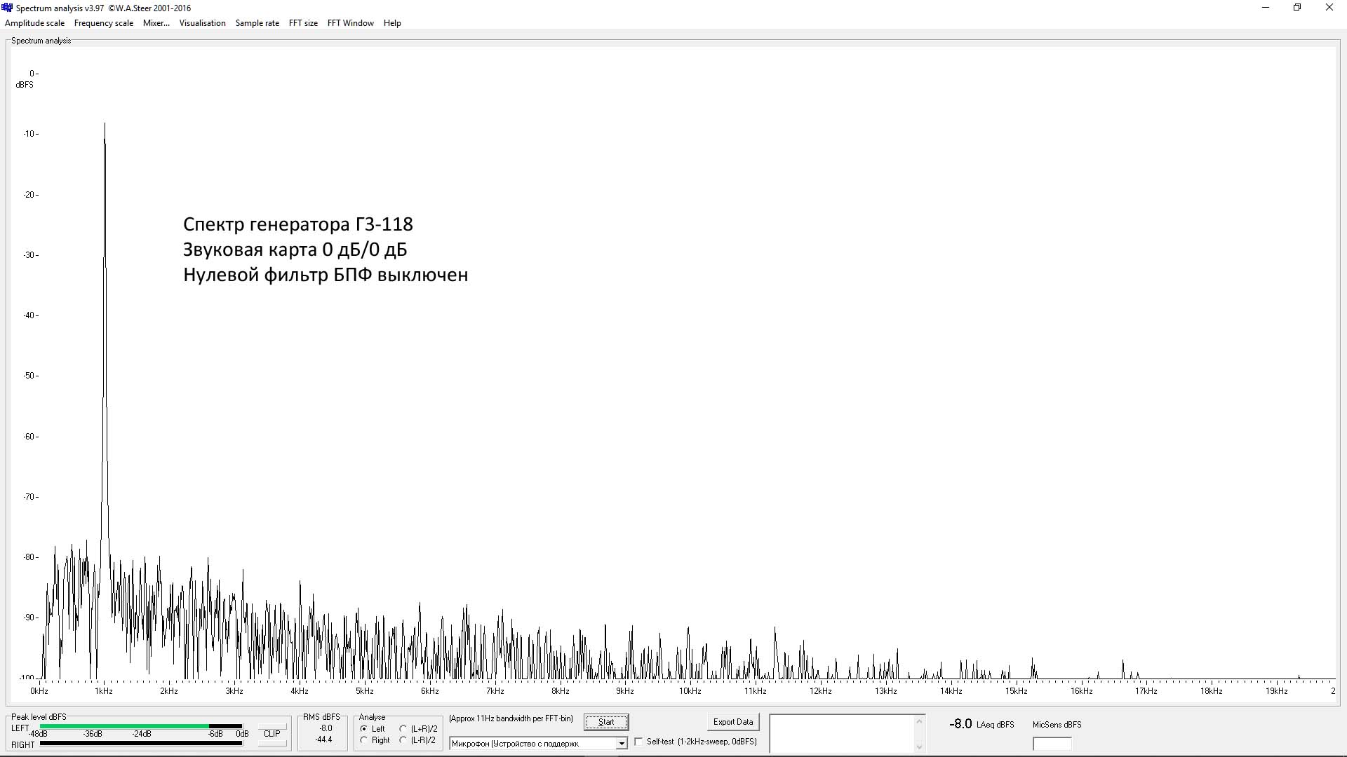

    Чтобы не было сомнений в результатах измерений привожу тестовые спектрограммы измерительной установки.
Название:	Два генератора -80 дБ.jpg
Название:	Два генератора -40 дБ.jpg
    Не рационально использовать 6Н30П в нижнем этаже. Она же в нагрузку ток не дает

    По умолчанию Re: Усилитель для наушников на лампах 6Н30П Супер Аудион ha2 с сверхнизкими искажениями
    Хорошо получилось. Только почему просто не включили ГТ просто между анодом нижней и катодом верхней лампы, а анод сетка через 100ом и обходимся без С5/R10,12. И вместо мундорфоф .... забыл, у Вас алергия на светодиоды в катоде.
    Кто хочет, может в цепи катода нижней лампы включить TL431 настроив ее на 4,2 В. Шум у нее небольшой, 220 нВVГц на частоте 10 Гц и 120 нВVГц на частотах выше 1 кГц.

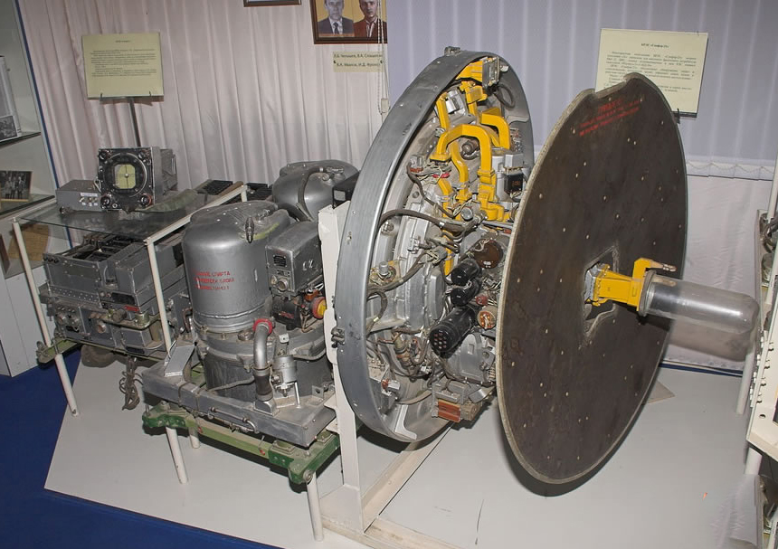

    "Земляная" шина выполнена из эксклюзивного материала, который применялся для изготовления коробочек электронных узлов легендарного Советского лампового хай-энд локатора "Смерч" аэроплана МиГ-25 (листовой медный сплав покрытый толстым слоем серебра).
    В качестве шутки нашел фотку этого изделия.
    Чудо Советской техники разработки 60-х годов прошлого столетия. Полупроводников в нем практически нет. В основном применялись лампы в типа "Дробь" с гибкими выводами. И что интересно, локатор мог работать в Х и L диапазоне. Если присмотреться в изделии два передатчика. Локатор не "когерентный", чисто импульсный. С этим локатором западный мир, в лице японцев и американцев, познакомился в 1976 г, когда один кретин угнал МиГ-25 в Японию. Естественно они были поражены увиденным. Аэроплан разобрали, вернули потом в виде "ящиков".
    Игорь Тихомиров, режим BSP 129 по рассеиваемой мощности имеет не очень большой запас. Это к тому что при колебаниях питающего напряжения и/или смене ламп всё приращение анодного напряжения "упадет" на этом транзисторе.
    Например 10% приращения анодного питания соответствует 22В.
    И всё это напряжение надо добавить к 16В на транзисторе (по схеме).
    Там на транзисторе уже больше 1,3 Вт получится.
    Если при этом учесть увеличившуюся эмиссию катодов ламп, получится ещё больше. И это при температуре корпуса больше 20*С...
    Анодное напряжение стабилизировано и его можно индивидуально, для каждого канала, отрегулировать при смене ламп.
    ---------- Сообщение добавлено 23:10 ---------- Предыдущее сообщение было 23:04 ----------
    При увеличении накального напряжения может получится аналогичный результат.
    Оно тоже стабилизировано.
    А вот это ключевое слово! Еще учесть, что здесь ИТ включен не между сеткой-катодом одного из этажей, а между этажами. И любой скачок анодного напряжения приложится полостью к транзстору ИТ! И лампа его в mu раз не ослабит
    ---------- Сообщение добавлено 11:12 ---------- Предыдущее сообщение было 11:09 ----------
    Потому что автор наконец-то понял свой косяк - малое питающее напряжение на ИТ в этом случае. И исправился, но допустил другой (см выше). Учись, автор!

    Основная 1,2 кГц. Вот спектры генератора Г3-118 (основная 1 кГц). Он использовался для измерений. Там тоже видны "лишние" детали.
Название:	Спектр Г3-118.jpg
Название:	Спектр Г3-118 без нуля.jpg
