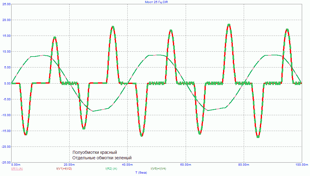

    По умолчанию Re: Одного моста достаточно.
    Файлик я приложил. МС8.
    Если увеличить ёмкость до 10.000 мкФ и смотреть сумму токов, то видно, что при идентичных обмотках хватит одного моста.

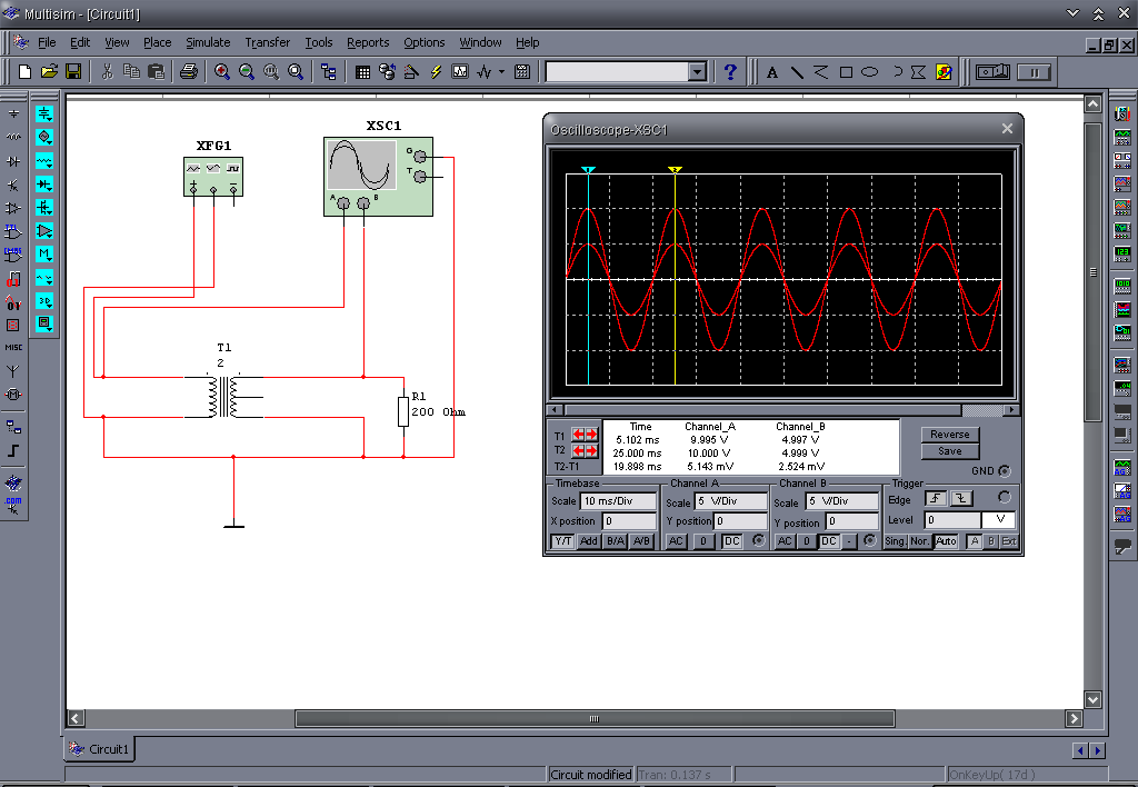

    Цитата Сообщение от slpl80 Посмотреть сообщение
    Я Вам еще раз попытаюсь объяснить, что токи в первичной и вторичной обмотках существуют НЕ одновременно, они сдвинуты по фазе друг относительно друга, сооветственно и магнитные потоки существуют НЕ одновременно,
    Вообще то поток один, и да токи существуют одновременно.
    Трансформатор переносит энергию без накопления (ну с потерями естессно) и сразу, со входа на выход.
    Аналогия с конфетками не катит, трансформатор больше на рычаг похож, поглядите экивалентную схему замещения.

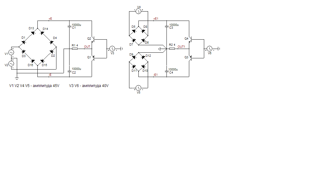

    1. Наверное, лучше смотреть разность токов. Но можно и сумму.
    2. Идентичных обмоток, конечно, не бывает.

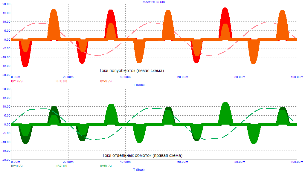

    Я приложил картинки. Ток в нагрузку везде течёт одинаковый.
    Токи источников в левой (имитация полуобмоток) схеме существенно больше токов источников правой схемы.
    Я думаю, что эти токи больше, потому что источники работают не только в нагрузку, но и друг в друга. Как Ваше мнение?
    неа не согласен с картинкой, на низкой частоте (в диапазоне раб. частот транса по -1 дб АЧХ (напр не силовой а сигнальный))ток первички обгоняет ток вторички, а на ВЧ наоборот, причем фазовай сдвиг весьма существенен 5-7 процентов от длительности периода, (я тут колечко проверял, ради эксперимента ). вся эта хрень с насыщ индукциями и токами, зависит от Ls и Lxx обмоток, по схеме замещения из любого учебника, ну и от материала и площади сечения кольца

    Ага, я посильнее нагрузил и перепроверил, сдвиг есть, но небольшой, на ВЧ полагаю емкость между обмотками дает о себе знать.
    Дык понятно, их мы и ищем исходя из рабочих параметров.
    Игорь, если половинки вторичной обмотки одинаковые, с хорошей магнитной взаимосвязью, то разницы между этими двумя схемами выпрямления нет, кроме удвоенного падения напряжения на диодах в двухмостовой схема и того, что вторичные обмотки там большую часть каждого полупериода болтаются в воздухе.

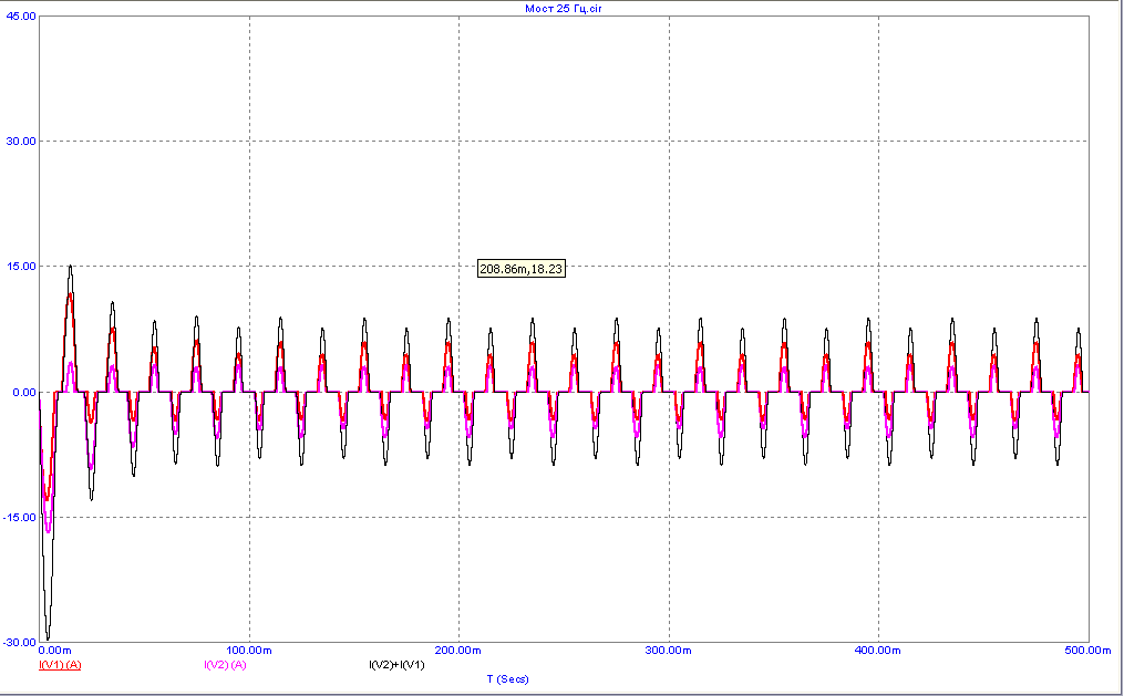

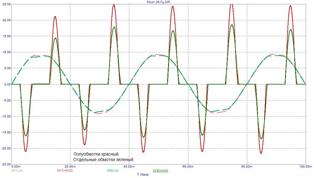

    Чем объяснить разницу в токах? Хорошо, я выложу суммарные токи.
Название:	Суммы токов источников.PNG

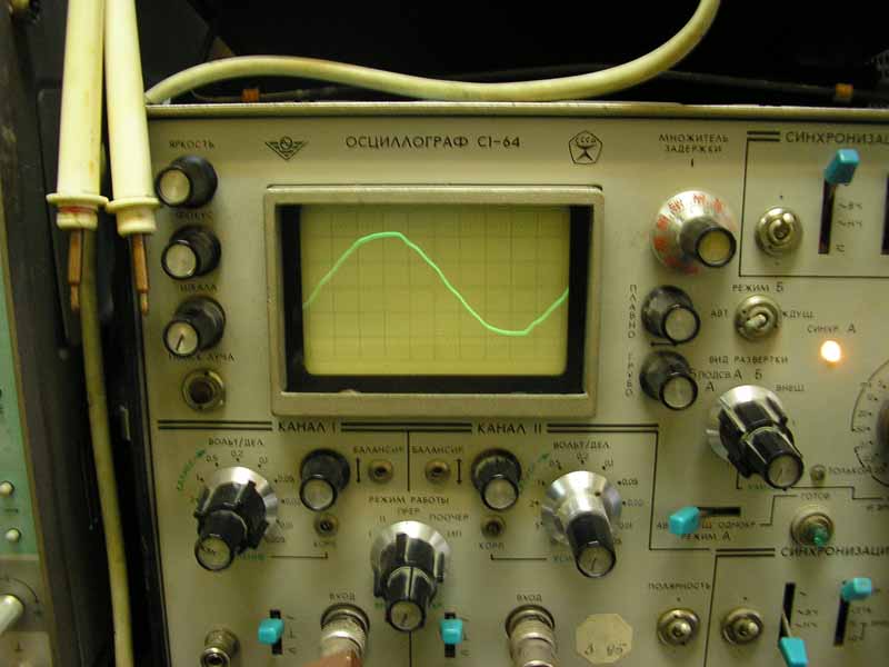

    По умолчанию Re: Индукция меньше 0.8 в торрах, насколько это необходимо
    VEC7OR, Вот, что в реальности получается при холстом ходе и нагрузке, соответственно:
    Игорь, посмотри токи, подзаряжающие электролиты в обеих схемах - они должны быть одинаковые.
  20. #379
    13,071
    Ошибался.
    Дополнил мост для полуобмоток вторыми последовательными диодами, и токи сравнялись. См.вложения.
    Л.Зуеву очередное
    Игорь, странно. Вроде падения на диодах маленькие по сравнению с напряжениями питания.
