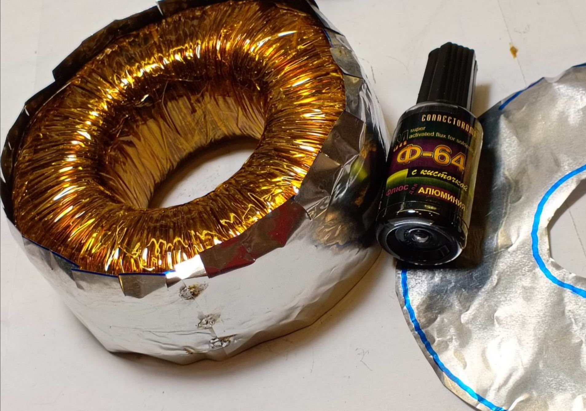

    По умолчанию Re: Индукция меньше 0.8 в торрах, насколько это необходимо
    Попытался сделать экранную обмотку из алюминиевой фольги... крайне неудобно, т.к. фольга без самоклеющейся основы.
    Флюс Ф-64 хорошо помогает залудить алюминий, однако жало паяльника сразу портится. Пришлось после пары точек пайки лудить жало... но как было качества прилипания олова к жалу добиться не удалось...
    Полагаю, что медная лента на липкой основе и клеиться будет проще и паяться легче.

  10. #2029
    Старый знакомый Аватар для Radiovintage
    04.02.2015
    Нижний Новгород
    829
    Просто забейте на этот экран. Никакого эффекта от него нет, вообще
    А если уж зачем-то он вам нужен, алюминиевая фольга легко паяется с обычным канифольным флюсом

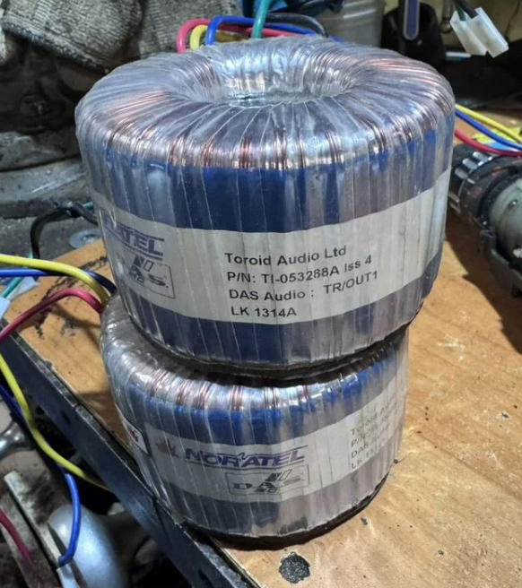

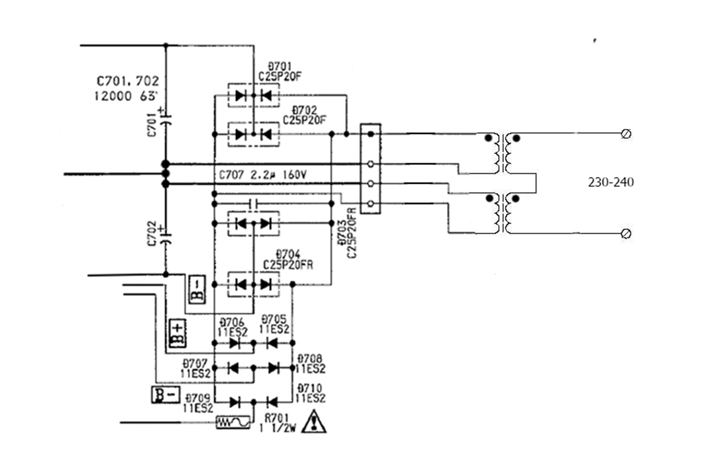

  11. #2030
    Новичок Аватар для zeg007
    14.12.2013
    84
    Еще интересный вопрос. Досталось мне в придачу, два выходника. И так уж сложилось, что при подключении первичек этих трансформаторов последовательно, они замечательно себя ведут. Прекрасный XX, бесшумные, не греются с нагрузкой, не без, просадка под нагрузкой 4 процента. И все бы хорошо, но это все при последовательном подключении первички...У каждого траса одна вторичка, которая при питании певички 120В выдаёт НУЖНЫЕ 35В для определённого уся. Соответственно при подключении первичек последовательно, имею две вторички по 35В, прям как мне и надо .Замерил как смог сечение вторички, количество витков, пересчитал на количество первички и на сеть, все идеально, железо отличное. НО вся эта благодать при порноподключении... А так они уже в заводском исполнении, все как бы и готово, и естественно перематывать не хочетсяНажмите на изображение для увеличения.
ID:	464981. Вопрос, будет ли все это работать в усилителе? Схему прикладываю.Нажмите на изображение для увеличения.
Название:	Без имени.jpg
  12. #2031
    04.02.2015
    Нижний Новгород
    829
    Пришлите мне, а я вам хороший 230/2х35
  13. #2032
    Частый гость Аватар для Антидот
    10.12.2023
    СПб
    292
    Будет.
  14. #2033
    04.02.2015
    Нижний Новгород
    829
    Цитата Сообщение от Антидот Посмотреть сообщение
    Будет.
    нет

  16. #2035
    10.12.2023
    СПб
    292
    Цитата Сообщение от Radiovintage Посмотреть сообщение
    нет
    Обоснуйте.
  17. #2036
    04.02.2015
    Нижний Новгород
    829
    Обоснуйте.
    Не, мне интересно для начала ваше обоснование увидеть.

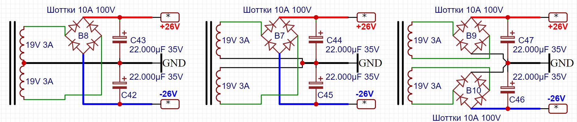

    Radiovintage, спасибо за комментарий: экраную обмотку для простоты решил не делать, раз в этом нет особого смысла.
    Отчасти офф-топ... однако, ВПОРОС:
    именно для ТОРа, подскажите, пожалуйста, какой из трёх вариантов выпрямителя предпочтителен?
    В варианте 1 проще по выводам - 3 провода.... В варианте 3 - больше диодов и больше, полагаю, ВЧ-помех от них; однако не будет подмагничивания сердечника...
    Хотя, от Шоттки ВЧ-помех почти не будет, и можно не бояться 8шт в одном выпрямителе.
    Стоит ли вообще думать о потенциальном подмогничивании на 200 Вт ТОРе ?
    (в том числе, учитывая некоторую несимметричность обмоток при ручной намотке и разных слоях-длине провода)
    Планинруется на каждый канал своя пара обмоток.
    (если ошибаюсь, буду рад поправкам... образование у меня совсем не по профилю...)
    Помехи в большей степени от проводов между трансформатором и выпрямителем, и в чуть меньшей степени от трансформатора к сети. Чем они короче тем лучше, и скручены. А вообще всё это мало или совсем неуловимые блохи.
    ---------- Сообщение добавлено 00:36 ---------- Предыдущее сообщение было 00:35 ----------
    Не имеет никакого значения.
    ---------- Сообщение добавлено 00:38 ---------- Предыдущее сообщение было 00:36 ----------
    Оба канала имеют общую среднюю точку, так что развязка обмоток каналов в трансформаторе бессмысленная затея.

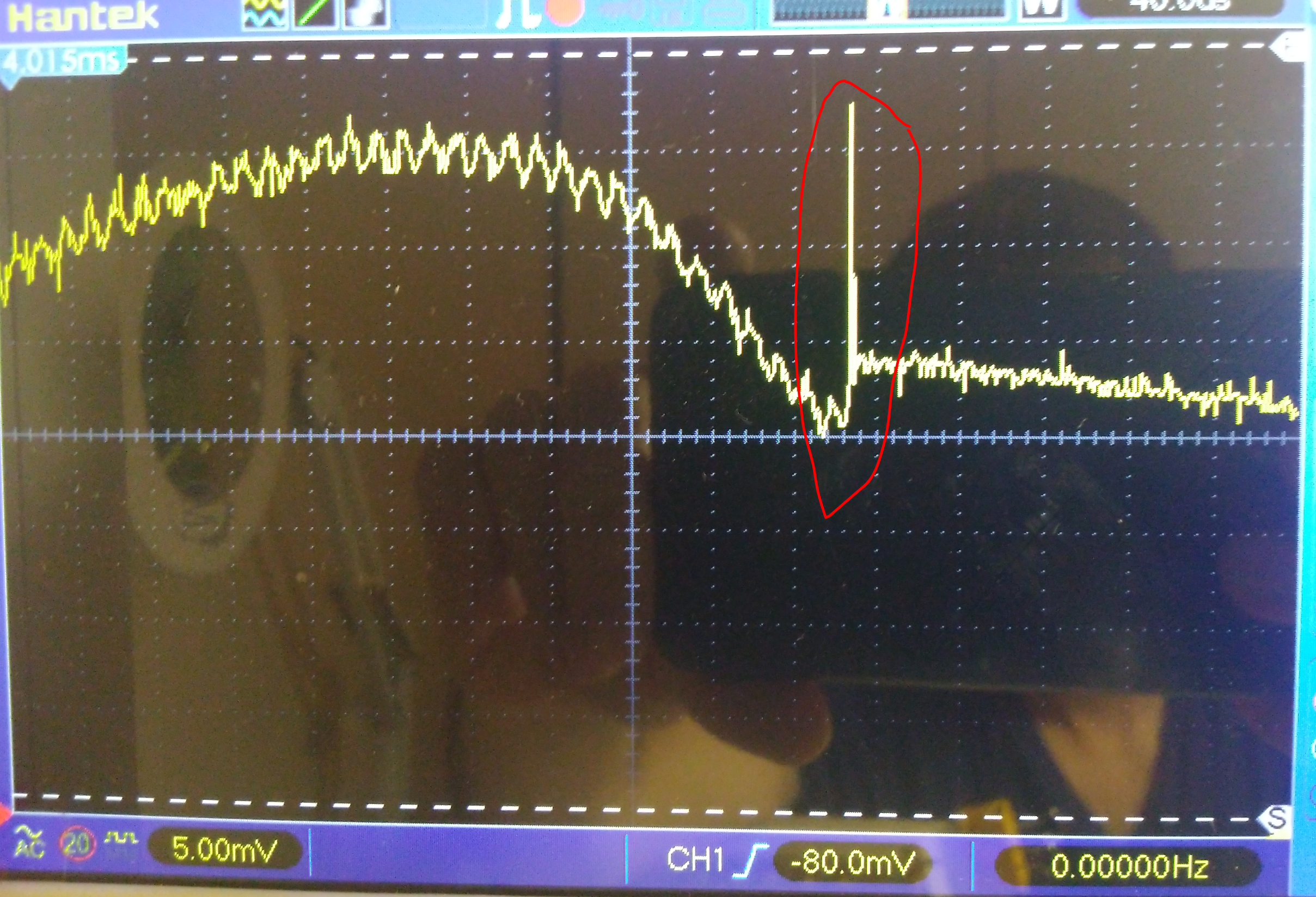

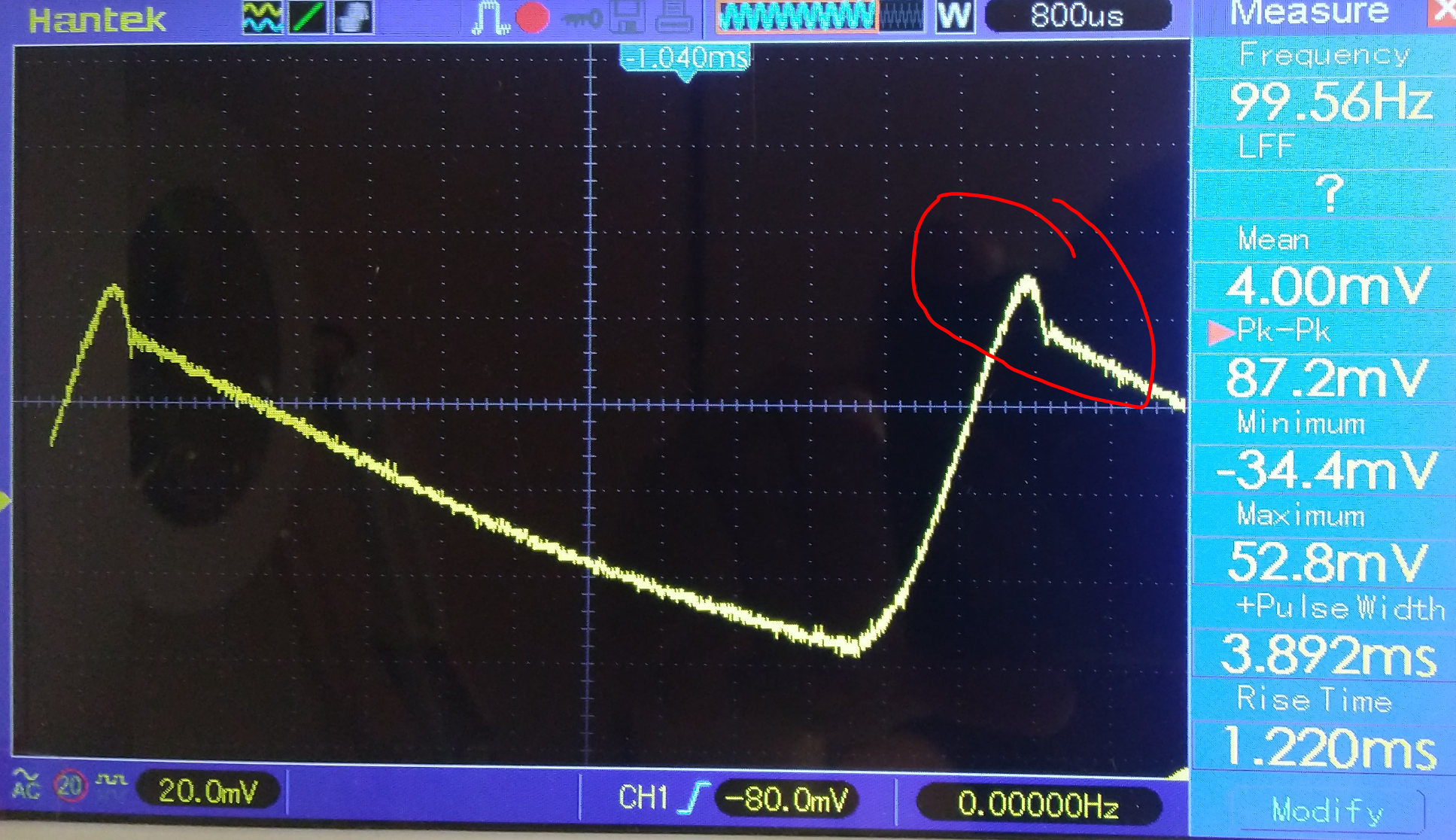

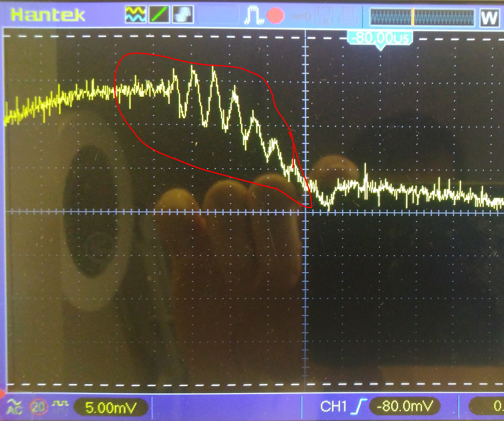

  21. #2040
    Новичок Аватар для Kalinkin
    06.12.2019
    Самара, kalinkin_43@mail.ru
    82
    Уважаемый Radiovintage, спасибо Вам за комментарии!
    По помехам, имелись ввиду ВЧ-генерации от обычных выпрямительных диодов.
    Генерации хорошо видны на осциллографе в момент спада синусоиды после завершения заряда электролитов, сама помеха была около 700 кГц...1 МГц и доходила до 100 mV.
    Вот что я имел ввиду (отчасти видно по фото суть):
    Фото, к сожалению, хороших не сделал, т.к. не было такой задачи... но могу повторить измерения.
    Помню, что после замены выпрямительных диодов на Шоттки вышеописанные ВЧ-помехи ушли.
    С одним питанием для двух каналом получается две общих точки земли. Одна на входе, т.к. обычно земля общая для обоих каналов; а вторая - в блоке питания. И имеем некоторую петлю, подвержеднную ЭМпомехам от ТП. При этом перемещением ТП мощно добиться симметрии помехи, чтобы по "земле" на вход не проходил фон 50Гц ...
    Поэтому и делают часто два моно-блока, чтобы этой петли избежать. Учитывая, что вторичку я ещё не намотал, то могу смело сделать на одном ТП два моно-блока с полностью отдельным питанием лишь с целью сохранить только одну общую точку земли - на входе усилителя.
    Хотя, конечно, если это не Хай-Энд и акустика низкочувствительная, то разницы не будет...
