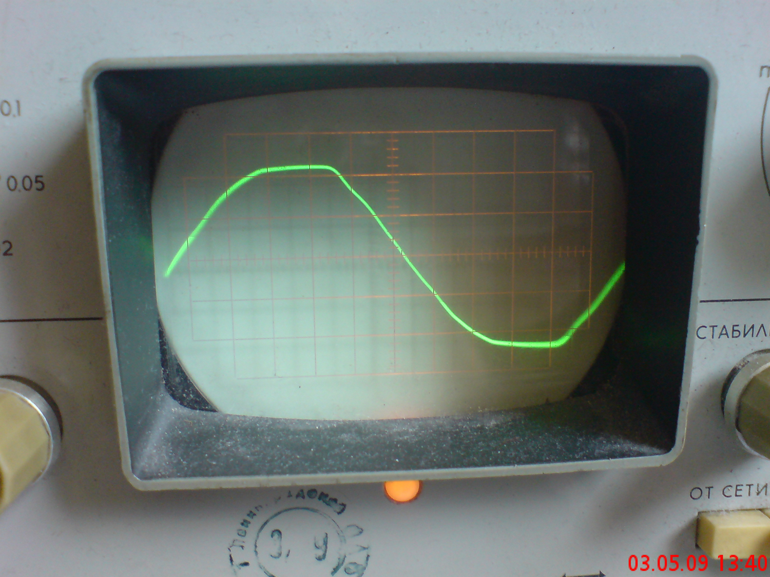

    Померил ток ХХ - 20 мА. Форма тока - ниже.
    Я так понимаю транс заходит в нассыщение?
    Изображения Изображения
  4. #663
    13,071
    По умолчанию Re: Индукция меньше 0.8 в торрах, насколько это необходимо
    Цитата Сообщение от Соучастник Посмотреть сообщение
    Я так понимаю транс заходит в насыщение?
    Да, начало насыщения.
    Первичку увеличить на 20...25 процентов.

    Понятно. Чем чревато и на сколько? Не хотелось бы перематывать...
    Погонял его сейчас под нагрузкой. Мощность в нагрузке ~ 200 Вт (ток вторички - 5.5 А).
    Работал больше часа в таком режиме. На ощупь - тёпленький. По термопаре - 40 градусов.
    При повышении сетевого на 10% может гудеть.
    И дает магнитную наводку на земляные контуры и вообще на все цепи.
    От такой очень трудно избавиться. Разве что оттащить транс подальше - или накрыть его толстым стальным колпаком.

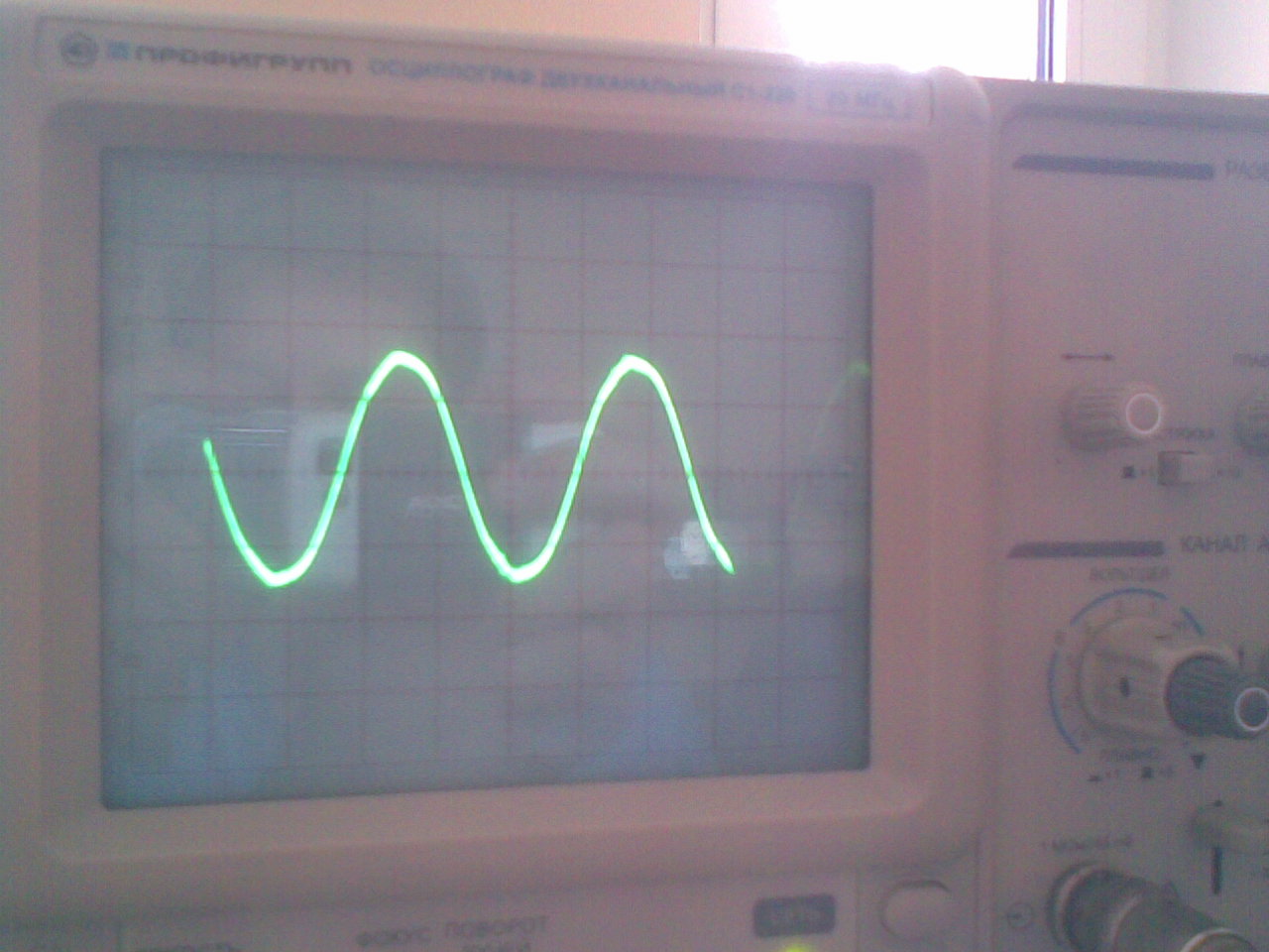

    Проверил трансы для ЦАП от "Эрвиком":
    При заказе требования к ним:
    Максимальная магнитная индукция Тл. 0,7
    Внешний диаметр, мм 70
    Внутренний диаметр, мм 40
    Высота магнитопровода, мм 25
    Плотность тока А/мм.кв. 2,0
    Количество витков на 1 Вольт 16,629
    Номинальный ток 1-й обмотки при полной нагрузке А. 0,07
    Число витков сетевой обмотки 3658
    Сечение провода сетевой обмотки кв. мм 0,03
    Диаметр провода сетевой обмотки мм. 0,21
    Напряжение 2-й обмотки В. 15,00
    Ток второй обмотки А. 0,30
    Число витков 2-й обмотки 249
    Сечение провода 2-й обмотки 0,15
    Диаметр провода 2-й обмотки 0,44
    Напряжение после выпрямителя 21
    Напряжение 3-й обмотки 15,00
    Ток 3-й обмотки 0,30
    Число витков 3-й обмотки 249
    Сечение провода 3-й обмотки 0,15
    Диаметр провода 3-й обмотки 0,44
    На первой картинке показана форма тока ХХ, измерено падение на резисторе 10 Ом в цепи первички, 5 мВ на Дел. Ток порядка 530 мкА
    На второй картинке форма тока первички при нагрузке вторичек трансформатора на резисторы 65 Ом. 50 мВ на Дел. Резистор в первичке - 2,2 Ом. Напряжение на вторичках 14,7 В.
    На третьей картинке показана форма напряжения на вторичке при нагрузке на резисторы 65 Ом. 10 В на Дел.
    Разбаланса напряжений вторичек под нагрузкой не замечено.
    Вроде трансы отличные получились

    Ты зря их грузишь при измерении формы тока.
    Его недаром называют током холостого хода. Т.е. без нагрузки.
    Заостренную форму ток приобретает на пиках амплитуды, когда магнитная индукция СЕРДЕЧНИКА достигает максимума и превышает возможности железа. Железо на пиках насыщается, его индуктивность L падает, индуктивное сопротивление Xl=2*pi*f*L на этих пиках тоже падает, ток первички резко увеличивается, т.к. сеть начинает работать на активное (омическое) сопротивление первички.
    Магнитный поток выплескивается из сердечника, создавая магнитную помеху.
    При нагрузке вторички образуется встречный поток индукции, и разностная индукция немного падает (из-за неидеальностей разных). Так что если на холостом ходу транс не насыщается, под нагрузкой он тем более насытится не может.
    Ток первички растет, а действующая суммарная индукция (два встречных потока образуют её разность) незначительно снижается.
    (Но может нагрется обмотка, железо и т.п. А форма тока будет почти такой же, чуть лучше, как при х.х.)
