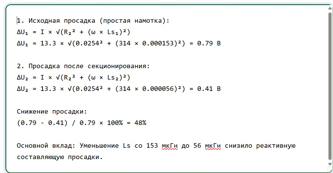

    Новичок Аватар для zeg007
    14.12.2013
    97
    По умолчанию Re: Индукция меньше 0.8 в торрах, насколько это необходимо
    Как это
    активное сопротивление обмоток увеличивается совсем не значительно. +1.5%
    Просадка в раза полтора ниже. За счет индуктивности рассеяния Ls (снизилась на 63%)
    Можно озвучить численно индуктивность рассеяния, сопротивления первички и вторички по постоянке, коэффициент передачи(или количество витков)?
    WBR, Michael.

    153 мкГн (простая намотка)
    56 мкГн (секционированная)
    Сопротивление обмоток по постоянному току
    первичка: 5.8 Ом (1.12 мм, 708 витков)
    вторичка: 0.0254 Ом (2.8 мм, 74 витка)
    240В / 30В = 8:1
    первичка: 708 витков
    вторичка: 74 витков (теоретически)
  17. #2156

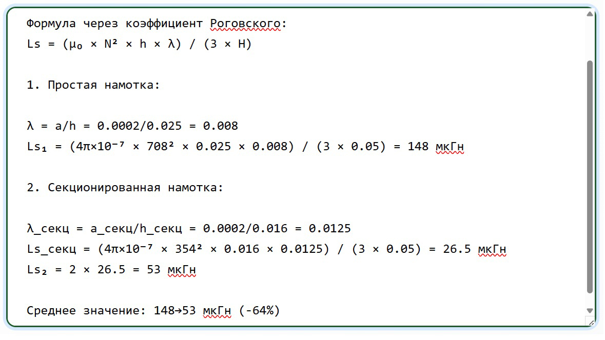

    Из всего этого, секционирование влияет разве что на п.3
    Не дает мне движок форума, формулы сюда без декодирования публиковать.
    Раз индуктивность падает в 3 раза, то
Название:	Без имени.jpg
    Где ошибся?
Название:	Без имени1.jpg
    Последний раз редактировалось zeg007; 07.10.2025 в 12:39.
    И ток нагрузки.
    Я тут было прикинул, а потом увидел:
    240В / 30В = 8:1
    708/74 = 9,57....как и что считал zeg007???
    Да там небольшой недочет). 708/74 ≈ 9.57:1
    Сопротивление вторички: 0.030 Ом вместо 0.0254 Ом
