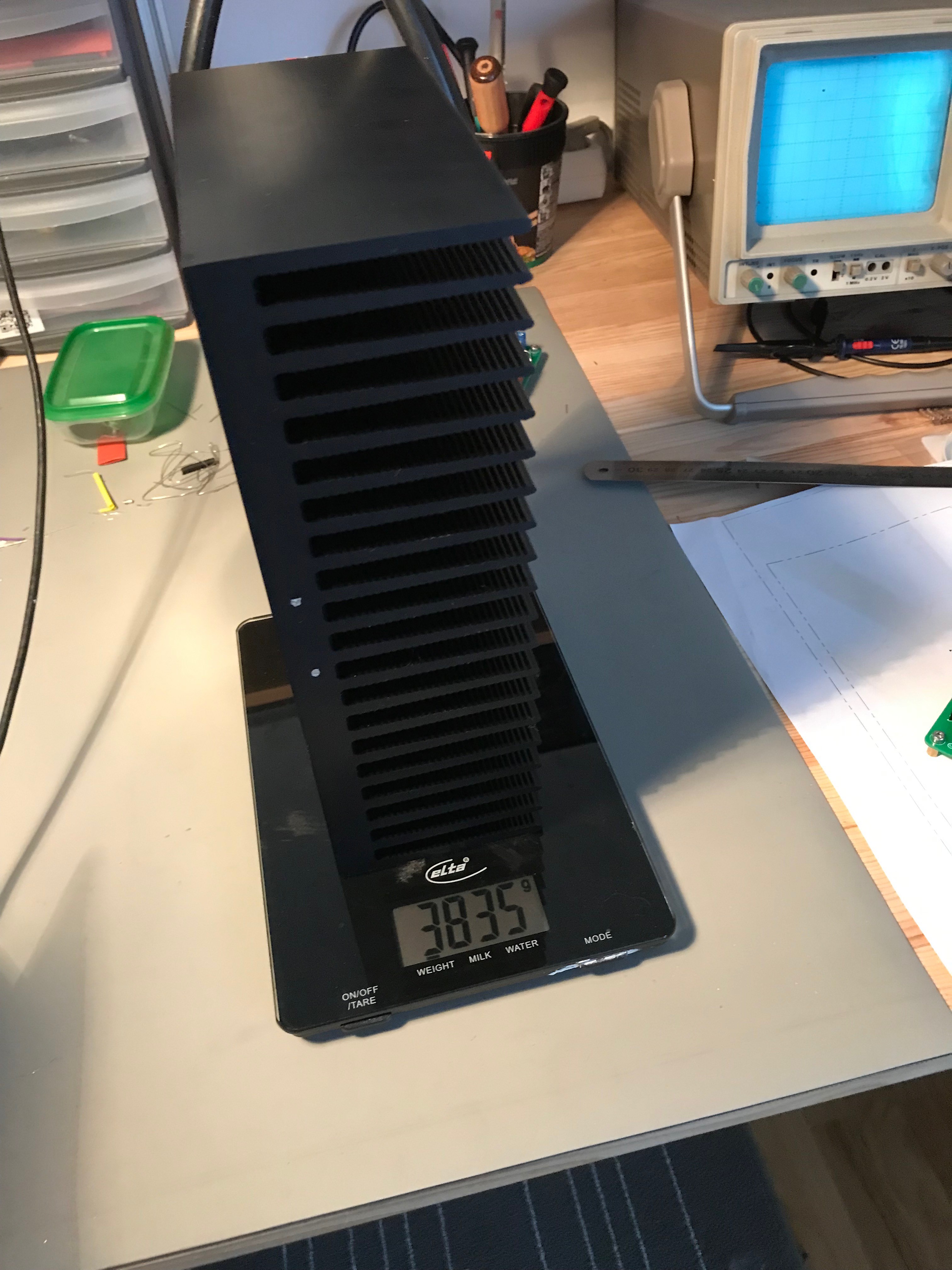

    Пришли брутальные радиторы SK438. Будут жить на задней стенке.
    Вес для любознательных
    Последний раз редактировалось Вергилий; 29.08.2019 в 20:55.

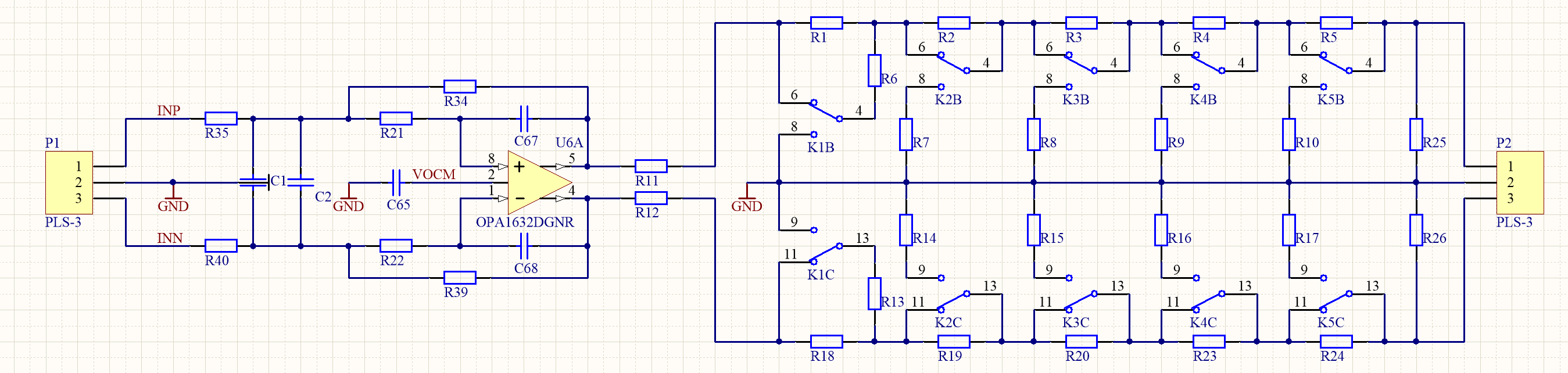

    Набросал грубо схему входного аттенюатора, не вдаваясь в подробности.
    Поскольку я планирую использовать балансное подключение, FDA перенесен на вход и оснащается точными резисторами для вычета синфазки.
    К сожалению, резисторные сборки типа ACAS либо LT5400 довольно неудобны в разводке с THS4131.
    Возможно, заюзаю чо-нить в корпусе QFN, они есть с очень удобной конфигурацией выводов, либо поставлю дискретные, но оченно точные.
    Выходы будут подаваться напрямую на ОУ плечей, родной FDA будет (возможно) демонтирован.
    Поэтому аттенюатор планируется в конфигурации с постоянным выходным сопротивлением (около 4к).

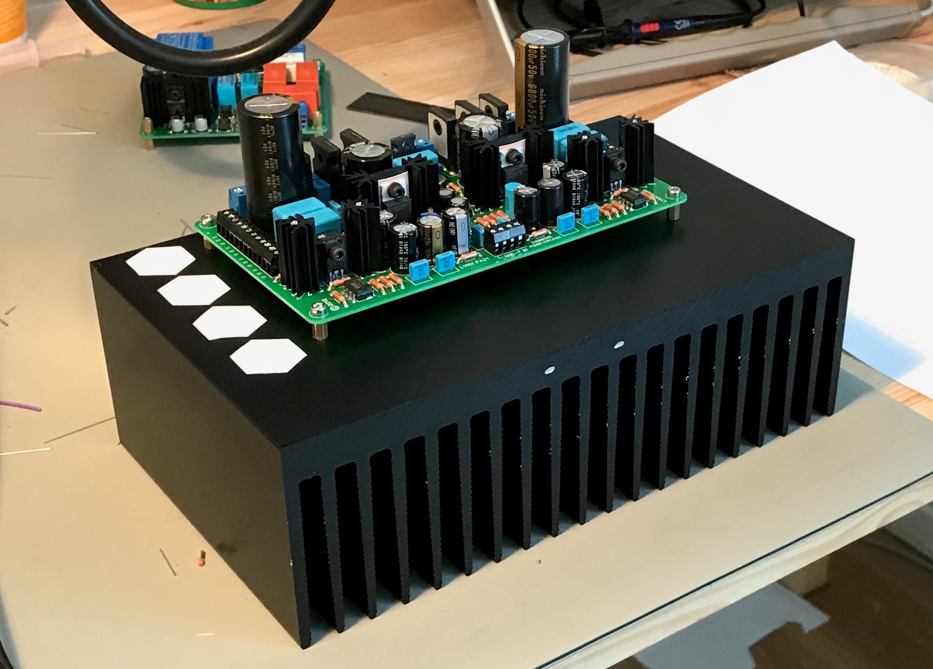

    Радиаторы хорошие, только не надо так 904-е располагать как на фото, сильно снизите эффективность радиаторов. ИМХО лучше 904-е равномерно по подошве радиатора раскидать, платы усилителей поднять повыше (крепежные стойки увеличить) Проводники к 904-м немного удлинятся примерно на 30мм, это нет критично, если сделать все правильно и аккуратно, возбудов нет.
    Замечательный усилитель, прекрасно передает все нюансы исполнения, записи и музыки, практически не внося "отсебятины", уж сколько лет меня радует и нет желания на что то менять, что особенно ценно , "всеядный" без жанровости.
    Удачи.
  12. #831
    30.07.2005
    Беларусь
    1,154
    По умолчанию Re: Усилитель мощности Lynx 21
    С учетом толщины подошвы (15мм), можно не заморачиваться. К тому-же радиатор с запасом. Даже если среднюю "треть" вовсе исключить из работы - оставшейся площади хватит.
    Мне так кажется. )
    Мне так кажется. )
    Не надо ничего исключать, это может потом пригодиться, например увеличить ток покоя, что положительно сказывается на звучании. Искусство инженерии найти оптимум из возможного, зачем изначально лишать себя такой возможности, это "практически бесплатно", если нет очень жестких требований по габаритам, это ничего не ухудшит, а условия тепло-отведения улучшит.
    Да, я рассматривал разные варианты, и этот момент тоже беспокоил. Даже думал переразвести платы целиком). Но исходя из опыта, даже значительно более тонкая подошва (8мм) распространяет тепло с градиентом а пределах 3-5 градусов. С могучей подошвой это должно быть много лучше.
    А вот увеличение индуктивности меня смущает больше, чем незначительное ухудшение теплорассеяния. Безумный ток покоя не хочется из соображения смертности 904, а добыть их непросто
    Так или иначе, любое решение тут будет компромиссом, так уж разведены платы. Возможно, сделаю соответвующие термофото по завершению проекта - самому интересен этот момент.
    Хорошие, да!
    Но конкретно с 904-ми это в целом бессмысленно, их возможности по теплорассеянию ограничены гораздо раньше:
