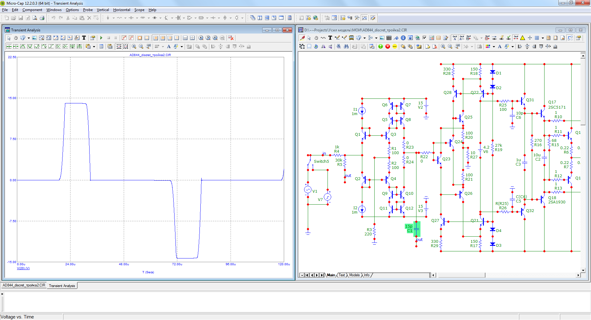

    Я взял мысль, что наилучшим для звука является ИТ, нагруженный на интегратор, и нарисовал его тупую реализацию в симуляторе.
    Хотелось бы довести до макета, если это вообще возможно.
    Вероятно, выбраны не те транзисторы, схему УН можно упростить, избавиться от некоторых пассивных элементов?
    Прошу поддержки сообщества.
    Источники: темы уважаемых belka, SAPR, fakel, Misha88, Геннадий3, ViktKors и других.
    ..если интегратор получается на порядок широкополоснее общей петли. Для УМ это будет большой и почти бессмысленный гемор, если это уже не сделано в готовом виде как в 3886.

    По умолчанию Re: Тупая (dummy) реализация хорошей идеи
    Можно. Например, заменив Q1 Q2 на повторители, включенные как в параллельнике
    Заодно избавимся от помех со стороны ИТ, см https://forum.vegalab.ru/showthread.php?t=44161
    Вообще, нагружать на итегратор не айс, т.к. с ростом частоты растет амплитуда выходного тока, а значит, и искажения первого каскада - ИТУНа. Лучше сформировать падающую хаарктеристику ИТУНу индуктивностью в эмиттере (см Зуева), и грузить на линейный резистор
    Так же следует вынести выход ИТУНа из-под действия высокого выходного напряжения, см тут https://forum.vegalab.ru/showthread.php?t=66419
    ну а если хочется повышенной точности преобразования, см https://forum.vegalab.ru/showthread.php?t=40063 и далее по ветке

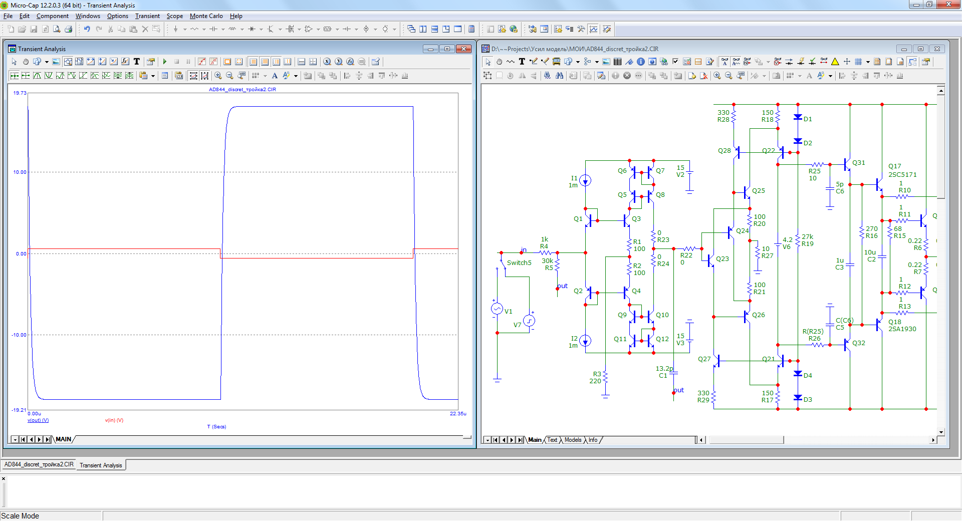

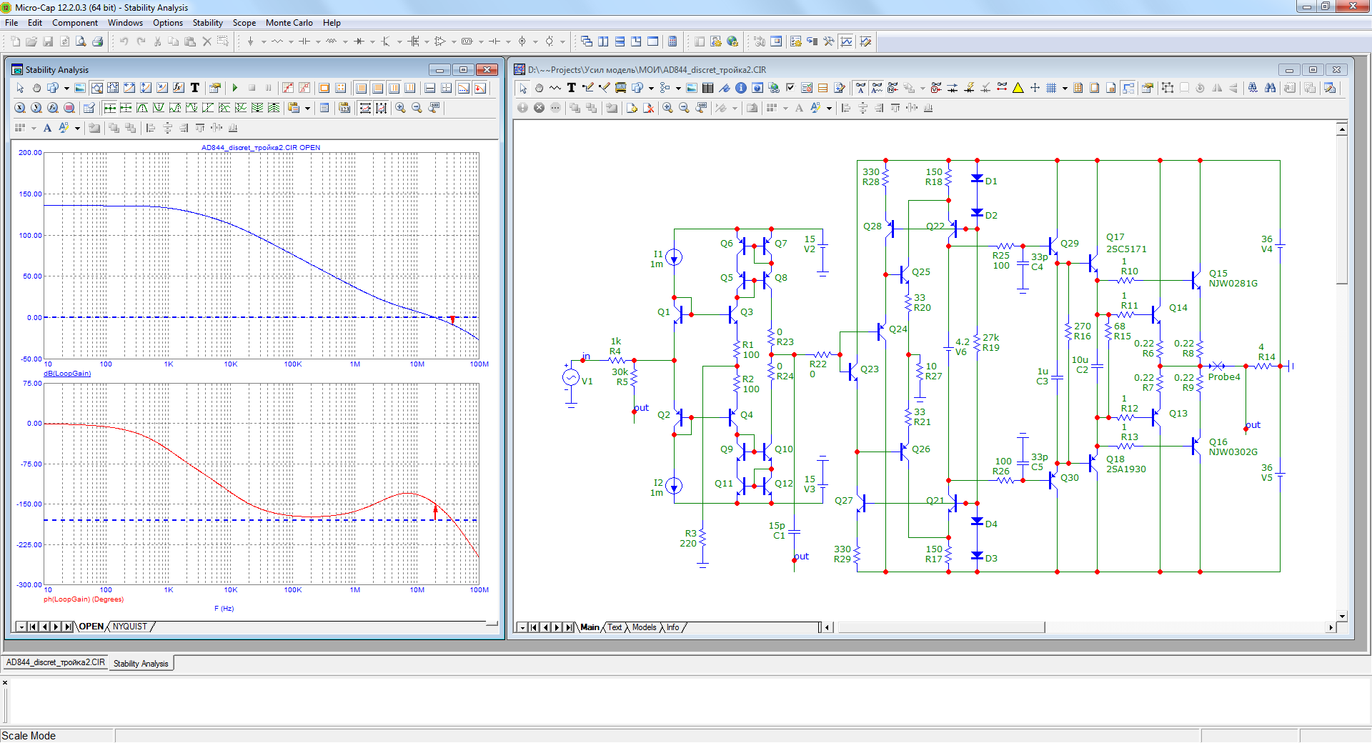

    Входной усилитель это AD844, ее выходной повторитель я решил не использовать, поскольку он запитан от низкого напряжения, а если тягать через ее плечи питания, больший вклад вносит входной каскад.
    В УН коллекторы Q23, Q24 посадил на эмиттеры Q25, Q26.
    Потестировал прямоугольником, понял, что корректировать нужно тщательно, RC цепочка на входе тройки не годится.
    .Васильев, вот после правки схемы и коррекции

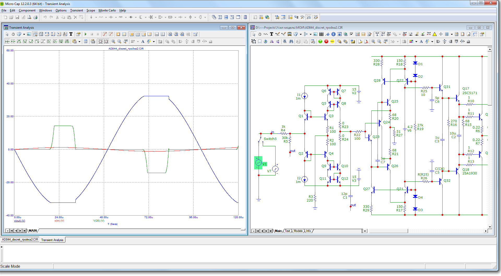

    Я ведь иное просил показать.Клип в синусе в этой точке. Всего лишь клиппование.Только не на выходе а в показанном месте.
    На первом скриншоте V(20) и есть напряжение в этой точке в клипе. Напряжение на входе 2.3, на выходе клип.
    Вот еще раз.

    Правильно ли я выбрал в качестве входа высокоомный вход УН? Может, надо было его перевести в неинверт и включить низкоомным входом вперед?
    В теме https://forum.vegalab.ru/showthread.php?t=83106 показан пример коррекции, подойдет ли он для моего случая?

    Тут я протупил слегка, в теме belka сигнал на низкоомный вход поступает с выхода 844.
    То есть в рамках концепции у меня все сходится, за исключением частотных параметров. Все же надо укоротить ун как-то.
    Кстати, было бы интересно использовать наработки Teoretic в части его NativeEA. Там как раз инвертирующий ун+вк получается, емнип.

    Вот какой клип должен получаться у этой схемы:
