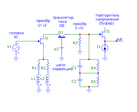

    Топологию с однокаскадным УН (рис 1) используют в своих разработках... да кто только не использует!
    На вскидку - А. Петров, К. Мусатов, Е. Карпов, Д. Андронников, А. Никитин. Т.е. она того стоит.
    Назначение узлов понятно из рисунка. Корректировать можно как на входе преобр-ля напряжение-ток, так и на выходе ОБ.
    Все бы хорошо, но вот на нагрузке ОБ (выход транслятора тока) выделяется полное выходное напряжение. Этот факт имеет 2 последствия:
    1. Чтобы обеспечить запас по перегрузке приходится задирать питание УНа (ОБ), а с ним, возможно и питание ОИ (преобр-ль напряжение-ток). Последнему высокое напряжение питания никак не требуется, т.к. входное сопротивление транслятора тока (ОБ) мало и напряжение на его входе - милливольты.
    2. Большой размах напряжения на выходе УН пробуждает Эрли и вызывает искажения ОБ.
    Если переключить выходной буфер по схеме на рис 2, то большое напряжение на выходе УН исчезнет.
    Соответственно исчезнут искажения, вызванные Эрли ОБ, да и сам ОБ может не понадобиться - ведь его функция - стабилизация питания преобр-ля напряжение-ток (ОИ) чтобы вых сигнал на стоке ОИ не влиял на точность преобразования
    Снижение напряжения питания ОИ также уменьшит тепловые искажения, а в цепь питания ОИ можно будет ввести доп. ступень фильтрации

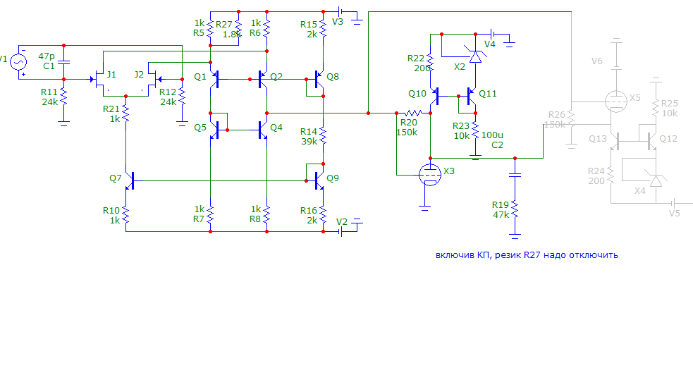

    Судя по отсутствию откликов никто не оценил потенциала новой топологии. Щас модельку добавлю, понятнее станет
    Собрал модель - входную часть (ДК+ОБ) взял из корректора К. Мусатова http://musatoffcv.narod.ru/Products/RC-5i.htm
    без цепей коррекции (усиление и искажения максимальны)
    добавил зеркало из другого корректора того же автора http://musatoffcv.narod.ru/Projects/RIAA5.htm
    на выход поставил половинку 6Н23П (почему лампа? А какой еще элемент дает 100В при Кг=0.5%?)
    по схеме
    а) катодного повторителя (традиционная)
    б) анодного повторителя (идея, описанная в начале темы)
    Для входного сигнала 10мВ частотой 10кГц схема дала
    а) Uвых=9В Кг2=0.13% Кг3=0.13%
    б) Uвых=10В Кг2=0.016% Кг3=0.003%
    Для входного сигнала 100мВ частотой 10кГц схема
    а) ушла в клип на 21В
    б) дала 100В (фигасе перегрузочная способность!) Кг2=0.2% Кг3=0.3%

    К стоку второго ПТ подключен ИТ
    Как я понимаю, частотно-зависимая цепь ставится в петлю отрицательной ОС?

    Добавил модельку. По сравнению с прототипом Кг упал в 10 раз, перегрузочная способность в 10 раз возросла.
    Вывод - ОБ надо выводить из под действия Uвых
    Она полюбому в петле ООС как ни крути

    Если корр. цепь будет как в первом посте, то ограничение на ВЧ будет по току. При указанном номинале R20 150к на ВЧ максимальная амплитуда составит всего 3 В.
    Аватар для fakel
    30.11.2007
    11,259
    По умолчанию Re: Схемотехника однокаскадных корректоров
    Откуда такая цифра?

    На ВЧ этот номинал уменьшится в 100 раз.
    Ну так и должно быть если коррекция по выходу ОБ

    Ток по схеме примерно 2мА, вот отсюда и цифра,перемнож.
    У автора прототипа коррекция индуктивная
