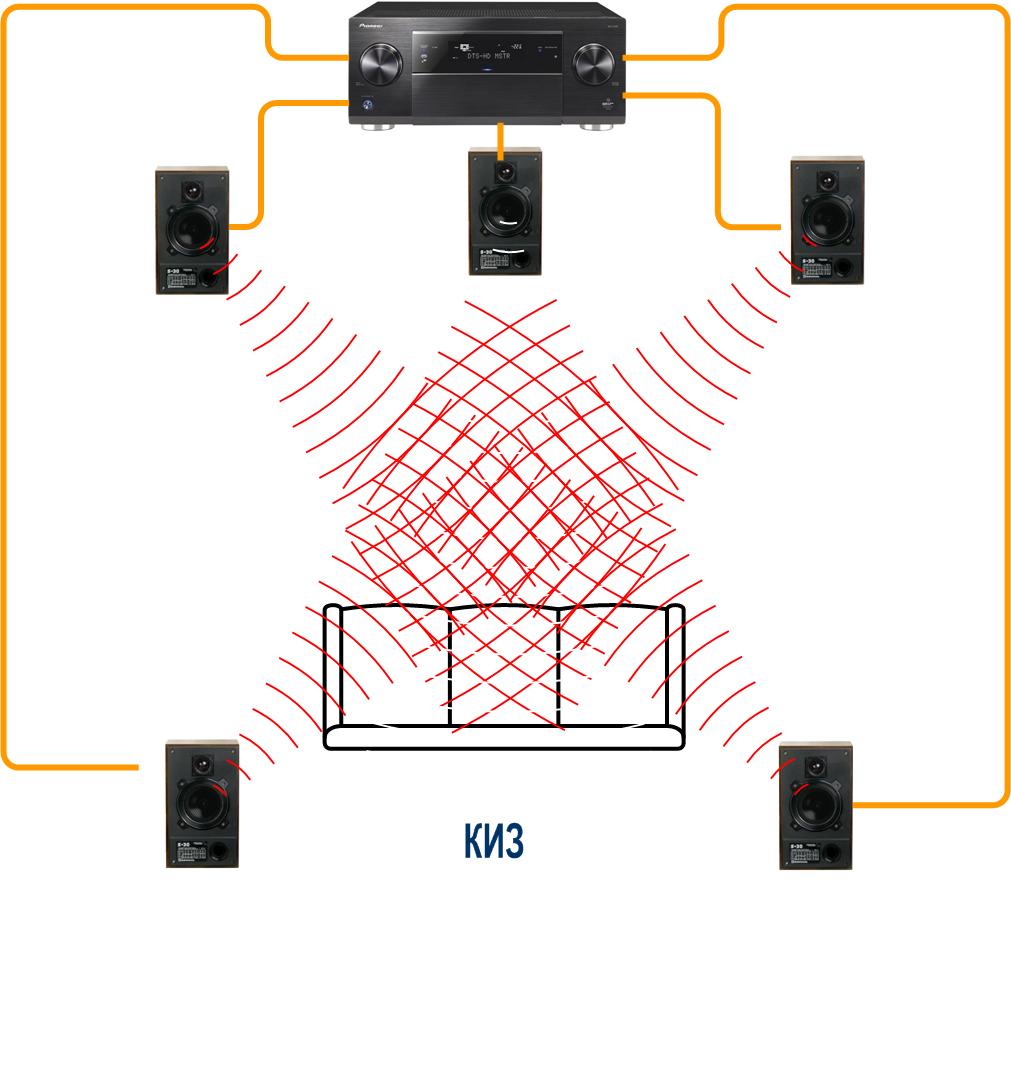

    Я побрюзжу на ваш энтузиазм.
    Вообще с ДК аксиоматично количественное выражение колонок - меньше да лучше.
    1) При отсутствии бюджета даже в 12.5 тыс за готовую отстроенную колонку размах аж на два саба и четыре потолочника, в 25м2 ни то ни другое нафиг не нужно. Саб всё равно не локализуется и придётся ещё поползать чтобы ему место определить, любой болеменишный на 12" вашу комнату и в одного порвёт вместе с соседями.
    2)Четыре потолка в таком маленьком помещении это фиаско, дальние будут бесполезны.
    3) Более того если диван допустим у стены, там вообще два диполя втыкают и никаких 7 каналов.
    Куча непонятно чего только сожрёт всю мощность блока питания и по качеству будет типа кинотеатра из коробки.
    С претензией на дизайн для жены и звук для себя вы ни кантоны, ни фокалы хорус или типа того по цене не победите.
    В любом раскладе если хотите вагон динамиков, колонки надо делать восьмиомные, кроме небольшого объёма вредна ещё и малая глубина колонки, так то это очень плохо для большинства динамиков, а точнее плохо для результата.

    Если вы из тех 99% которые читают только последний пост то
    Прочитал про вашу любовь к пионерам, вашими же словами это сейчас тоже любой утюг умеет.
    У него 25м2 какие планы на четыре потолочника? Вы хоть туториалы то смотрите когда их четыре ставится, это если зона прослушивания длинная в несколько рядов. Я в отличие от вас не "собираюсь остановиться на n чего то" а 20лет уже с кинотеатром в различных модификациях.
    В небольших помещениях добротный 5.1 гораздо лучше кучи непонятных колонок.
    Про саб что там в 25м2 из моего поста вам не понравилось, любите стереосабы?

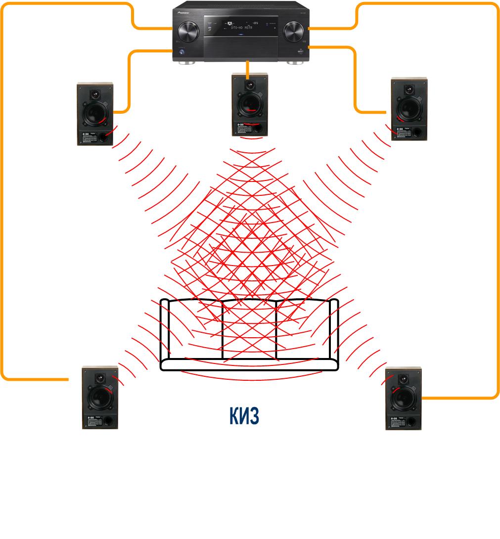

    То, что имеет на борту 11 усилителей, умеет двумя сабами выравнивать стояки в комнате очень хорошо.
    Не только смотрю, а даже прорисовываю и пытаюсь разобраться. К примеру:
    Сложение фаз от 4-х АС (верх)
    Сложение фаз от 5-х АС (низ)
    Что вам рассказать про колонки?
    ---------- Сообщение добавлено 21:43 ---------- Предыдущее сообщение было 21:38 ----------
    В том то и дело, что выравнивают фазу и реверберацию только пионеры.
