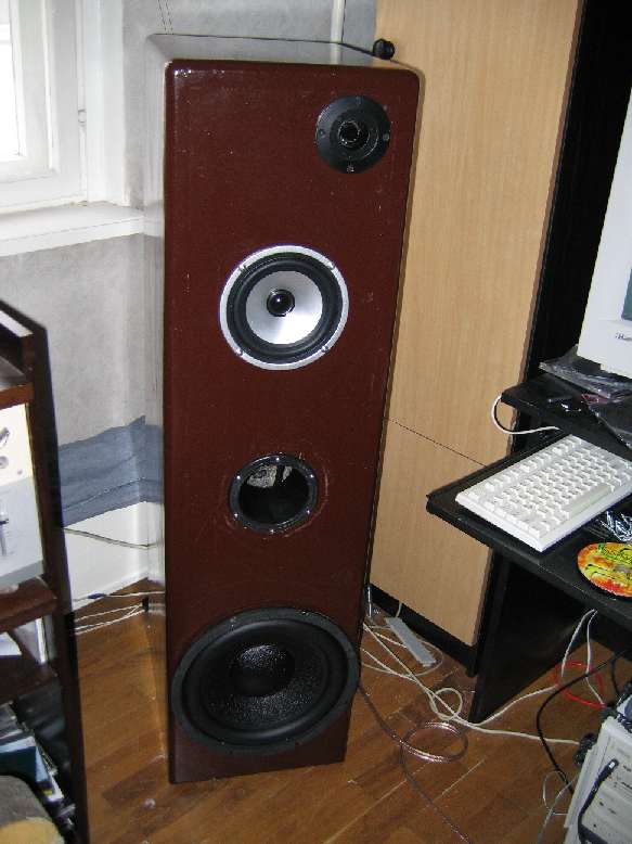

    не очень в тему, но ...
    может кто то подскажет как можно добиться похожести с технологией "рояльный лак"?
    сынуля колонки сделал, а покрытие ... так себе. жалько вещь недоведенная стоит.

    18.06.2004
    Донецк
    2,026
    По умолчанию Re: Оригинальный способ отделки колонок
    Цитата Сообщение от TDA
    Простой способ отделки, все стенки обклеиваешь ватманом с помощью ПВА. (мазать всю стенку или лист ровным слоем) Все мелкие диффекты скроются. Затем красиш из баллончика или поролоном и всё, думаю выглядеть должно нормально
    Я так пробовал. Ничего не получилось, выкинуть пришлось

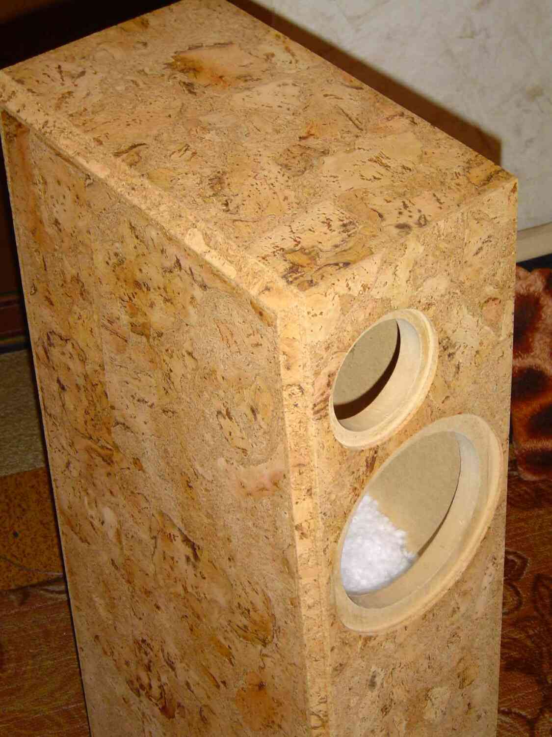

    Добрый Вечер!
    Вообще интересно,я про мех.У меня высота АС 125см.Без подставки и шипов... Представляете себе мохнатое чудо,два...)) Кошмарное зрелище...
    artmaster,
    не знаю про похожесть,но на самом деле очень продолжительный и сложный процесс.Нам однажды делали,те мастера что нам корпуса изготавливают.Хотели 7 слоёв,но я больше з-х не выдержал...Время поджимало.После каждого покрытия лаком,полировка...Но эффект глубины получился и на з-х слоях.Особенно если использовать "хитрый" лак.
    К стати про пробку,она не разваливается и не крошится, и на стыках нормально.
    Один недостаток,вид ужасный...Пробовали,отказались.Один вариан прошёл.А на втором залили лаком.Правда мы не внешнюю поверхность "пробковали" а рупор...
    Боковины были шпонированный.Но всё равно страшно получилось,вид какой-то промышленный...А уж если бы все были пробковые,то ужасно...
    Ели интересно: http://www.liveinternet.ru/showjourn...=962960&page=1
    по ссылке и вниз по странице...Увидите там колонки с пробкой,я там с трубкой стою.Там же есть и пробка лаком залитая...

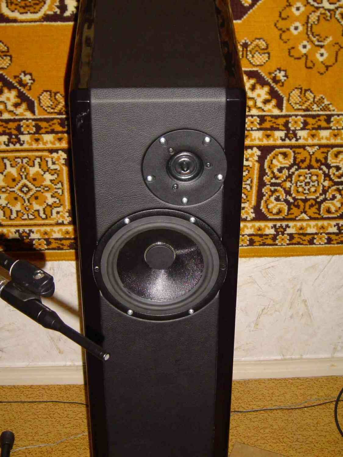

    igr1960, работал с пробкой, результаты очень достойные, но надо изначально грамотно подобрать текстуру и обязательно снять воск бензином "Голоша", использовал акриловый лак в 4-5 слоёв, последние два тампоном (на фото ещё без лака)
    Сейчас работаю натурально кожей, просто и смотриться богато (правда фотик дешёвый).
