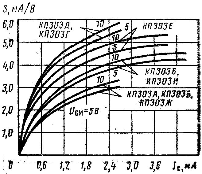

    Цитата Сообщение от Olegyurich
    Встроенный симулятор повис... Почему без резистора увеличивается коэффициент усиления? Ведь к-т усиления SR?
    Просто в твой внутренний симулятор не заложена зависимость крутизны от тока.
    Но, в отличие от программного, внутренний легко апгрейдится :

    Эксперт потом передумал...

    Semigor, а причём тут вообще S?
    Потому что, чем больше S, тем больше усиление при прочих равных...
    Да нет, про крутизну я понимаю - сигнал маленький - можно без смещения на кривом участке, но резистор то почему нельзя ставить?
    Окончание истории предлагаю дописать любому желающему
    Я посмотрел на схему и...кондер должен зарядиться до напряжения стока , но при этом p-n переход (затвора) откроется и все устаканится в зависимости от тока утечки конденсатора. Крутизна при этом максимальна , и подбором R в стоке можно её сделать постоянной (увеличение тока стока ведет к росту S , но при этом уменьшается Vси и S уменьшается ).
