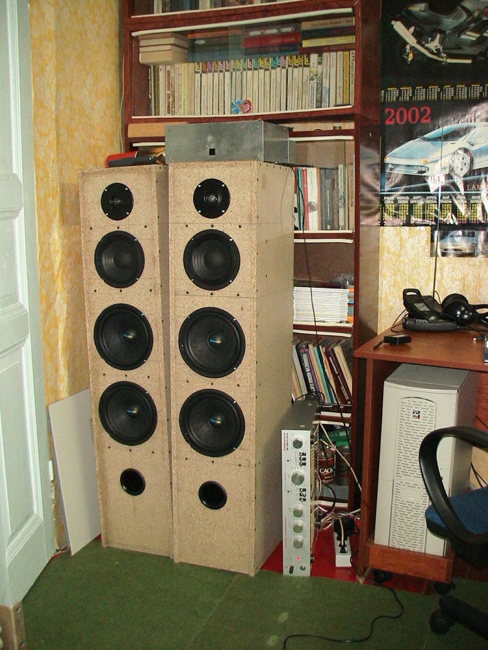

    В каждой колонке по два 8 дюймовых дин. объем колонки 100литров. У нее интересная АЧХ 40гц нормальный уровень а 38гц уже ничерта не слышно динаимики двигаются а звука нету.
    Просто в музыке бывают нотки и с 30гц а их увы не чую т.к. колонки не могут их воспроизводить меня эта недостача в звуке просто бесит поэтому надо саб.

    Елы палы глазам не верю Alphard в АС круто. LW800 или 1000 они с виду. я так понял что вся АС на Alphard. Сделано добротно гм А чего не оклеены? Динамик то крут, но и ценник тоже не мал. Может вот так можно тоже здорово и оптимально http://www.acalab.ru/catalog/speaker...94669371.shtml (http://www.acalab.ru/catalog/speakers/nch/) и статейка http://dymx.h12.ru/sub.htm

    А на счет моих альпхардов дин. такие LW80C42 это нч звено а сч HW650 а вч TW318.
    вопчем tw первые на вылет- брак сука бл...ть.
    А вот нч дин просто супер бомба я себе еще такие купил буду небольшие сабики к мультимедийным колоночкам народу собирать.
