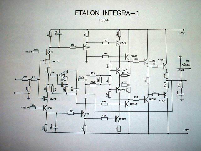

    Olegyurich, Вы так похоже постепенно придёте к этому, может быть сразу попробовать.
