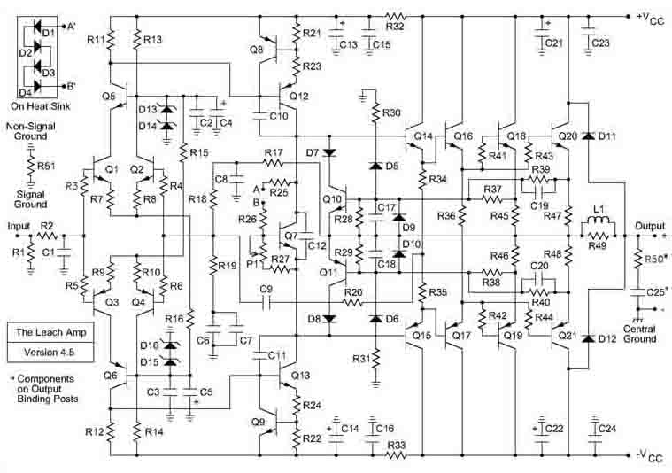

    Многоуважаемий All!
    Нашел вот такую страницу http://users.ece.gatech.edu/~mleach/lowtim/
    с описанием LOW Tim усилителя (Marshall Leach АMP)
    Очень хорошые отзывы. И еще когда-то в "Радио" Беспалов и Пикерсгиль
    по мотивам усилителя Marshalla Leacha писали о "феномене транзисторного звучания". Я не знаком с авторами но говорят что это люди очень знающие.
    Может кто знаком с этим усилителем, какие впечатления?
    Есть желание и деньги повторить этот усилитель (имею в виду последнюю версию с сайта)

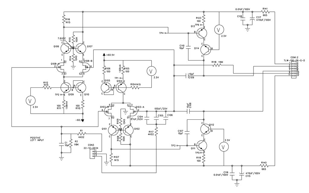

    Решил опять копнуть эту тему. У самого до сих пор живой Маршалл, изначально первой версии 1976, потом я натолкал в него источники тока в дифкаскады и каскоды в дифкаскады и УН, причем все это работает с середины 80-х прошлого века на жуткой элементной базе, и тем не менее даже сейчас звук не сильно поганый.
    Периодически приходит мысль обновить его на нормальной элементной базе.
    Что собственно интересует: Маршалл использует каскод ОЭ-ОБ только в высоковольтной версии этого усилителя и пишет, что частотные свойства каскода все-равно не используются из за коррекции УН конденсатором, поэтому в обычной низковольтной версии применять его нет смысла.
    Насчет частотных свойств согласен, но ведь линейность каскода ОЭ-ОБ на порядок лучше просто ОЭ, особенно на больших амплитудах. Ставить каскод в УН или нет?
    И нужны ли источники тока в питании дифкаскадов, или ставить стабилитроны, как Маршалл и ВП и не заморачиваться?
    Автор категорически не хочет ставить источники тока в дифкаскад, потому что при включении усилок плавно входит в режим, динамик не хлюпает, и задержки включения АС нет.
    У меня работает его последняя версия (4.5 что-ли?) полностью на отечественных деталях, даже в УН и ВК. Очень даже ничего работает. Уже готовы новые платы с оригинальными комплектующими, но еще не запустил. Интересно будет сравнить звучание обоих усилителей.

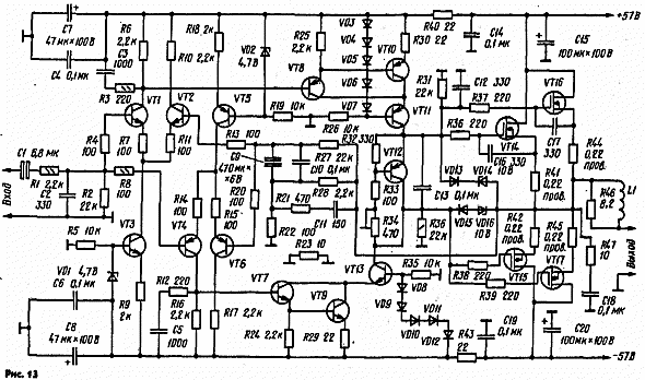

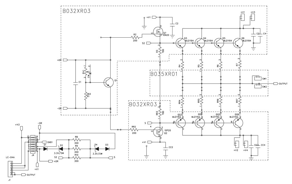

    Вообще мне очень нравится вот такая промышленная схема. Просто и со вкусом. И с каскодами, как я люблю Выходной каскад несколько сомнительный только
    Classe CA-201 покупать собираетесь?
    В схеме, кстати, ошибка прорисована - полевики на входе одной проводимости в обоих парах.
    Может и купил бы, да кто ж мне его продаст?
    Пока что думаю, как что-нибудь изобразить малой кровью на имеющемся конструктиве. Хотя и конструктив тоже мало на что годный - заднюю стенку переделывать (там одни СГ-5), морду тоже - слишком много там ручек лишних. Остается только транс да радиаторы корявые
    Глянул в сети на Са-201 - нет, такой монстр мне не нужен, мне бы чего попроще. Ватт 120 на 8 Ом за глаза.
    Мад, так что насчет каскодов в Маршалле? Понимаю, что для вас это скучная тема и, судя по отсутствию комментариев, не хочется говорить плохо о покойном?
    На мой взгляд каскод звучит хуже, чем ОК-ОЭ. Да и напряжение питания используется лучше.
    В усилителе с двумя дифкаскадами на входе искажения компенсируются, потому смысл каскодных источников тока теряется. Ставить стабилитроны можно только тогда, если усилитель инвертирующий (синфазная составляющая на входе отсутствует).

    А чем Вас собственно не устраивает Маршалл?
    В этой схемотехнике у него все вылизано. На мой взгляд, можно только запитать стабилизированным повышенным, в разумных пределах, напряжением дифкаскады и УН (см. Lynx).
