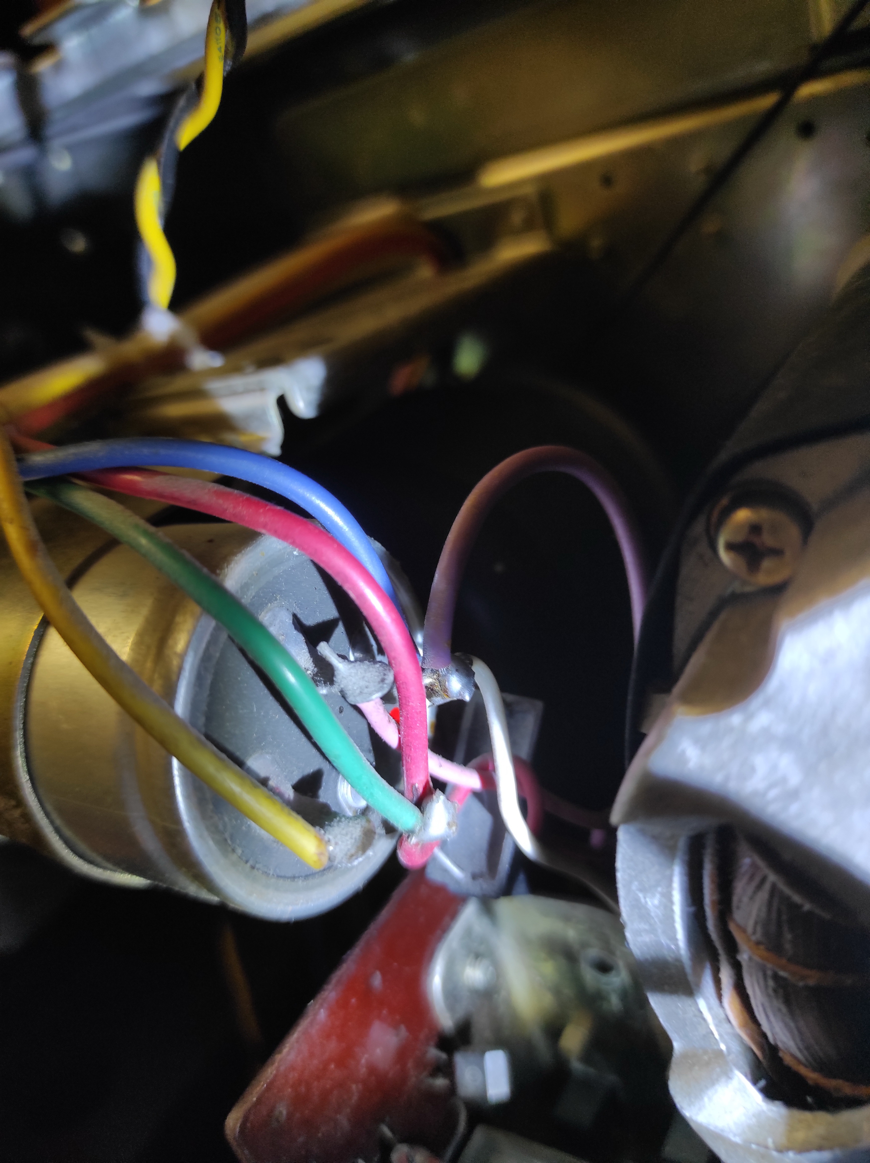

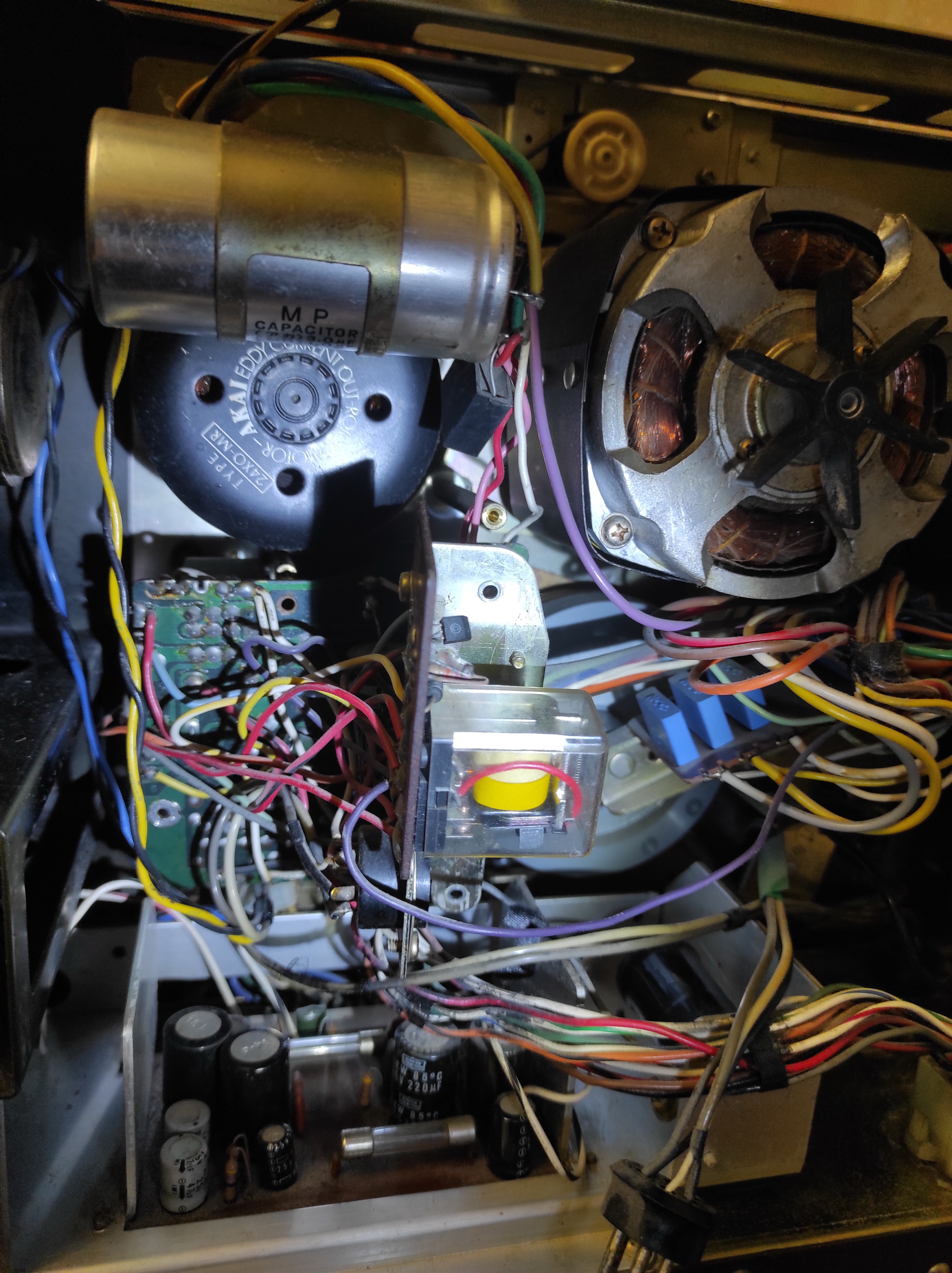

Здравствуйте! Есть проблема: во время воспроизведения лента вылезает из-под прижимного ролика. Сам ролик уже менял - никакого эффекта. Скорее даже от интенсивной работы износилась насадка тонвала. Хотя, визуально и наощуп износа не заметно.
Но, если ослабить подмотку (пробовал вручную) - то проблема исчезает.
Как бы её ослабить? Честно скажу, что в схемах не особо разбираюсь.

В пределах досягаемости никаких регуляторов не видно. Разве что они на плате, низ которой видео на первом фото. Но чтобы её хотябы развернуть боком, нужно отпаивать провода. Не может же быть, что регуляторы так спрятали?

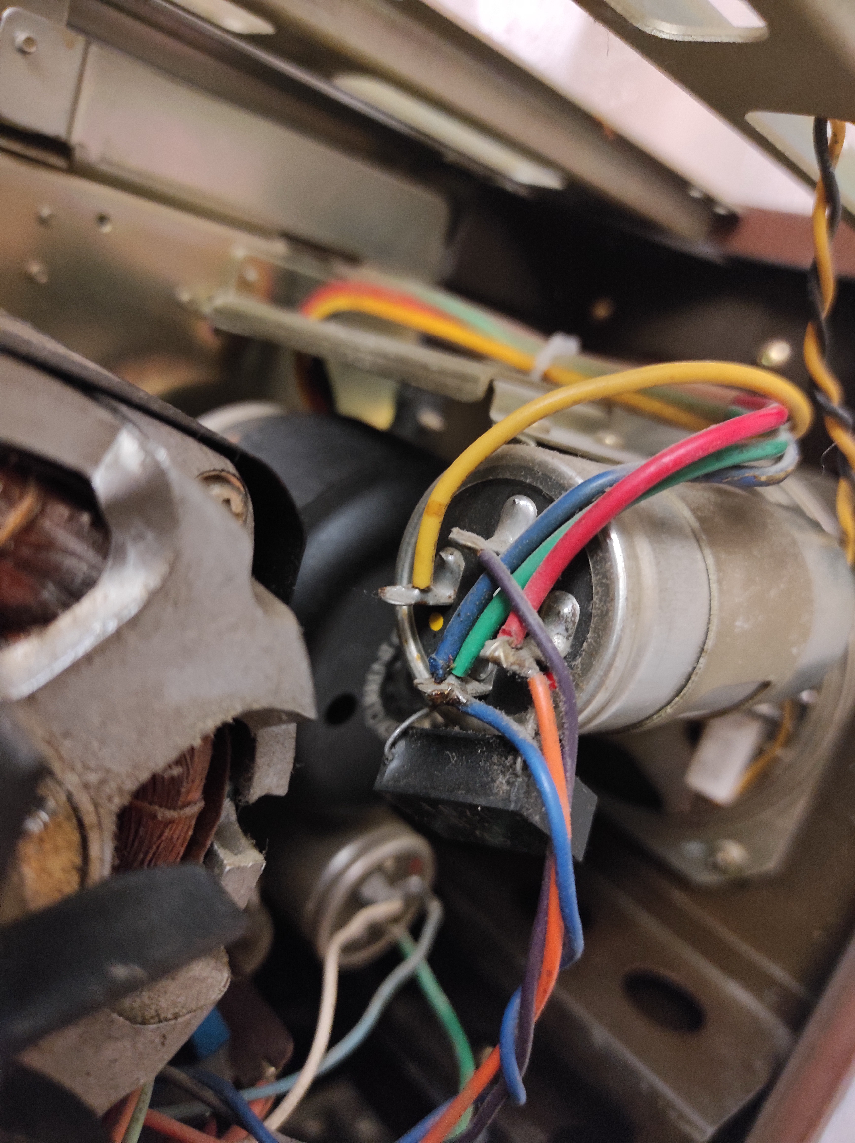

Замерял напряжение (мерял на больших конденсаторах, к которым идут провода от моторов, между жёлтым проводом и зеленым с розовым на принимающем двигателе и между жёлтым и синим с зелёным на подающем двигателе). Получилось так: в режиме воспроизведения 120 В на принимающем и 60 В на подающем, т.е. в 2 раза больше, чем указано в инструкции. И около 150 В в режиме перемотки.
На последнем фото маленькая плата с релюшкой и двумя переключателями - это, я предполагаю, переключатели режимов 50/60 Гц, правда там не понятно, какое положение за какое отвечает.
