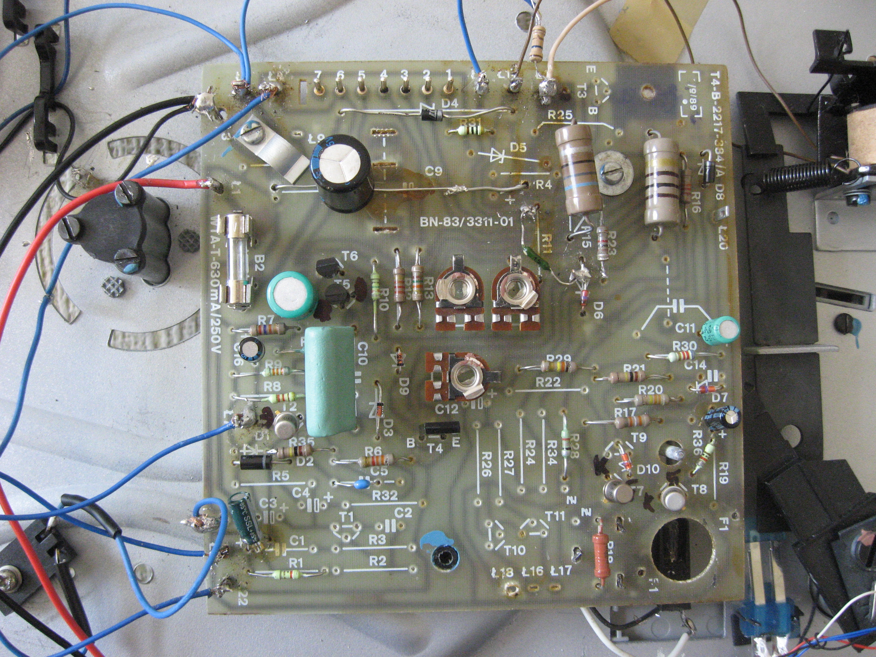

    Всем доброго времени.
    Имеется данное устройство. До определённого времени работало отлично, после скорость принялась плавать.
    Заменил все транзисторы, диоды и электролиты, в результате: во-первых на 33 крутиться как 45, а на 45 вообще космически, при чём регулятор P1 и крутилка скорости вкручены в минимум. А во-вторых обороты не держит ВООБЩЕ, вертится как хочет.
    Может знает кто, как исправить? Заранее благодарю!!

    схема, фотка платы регулятора

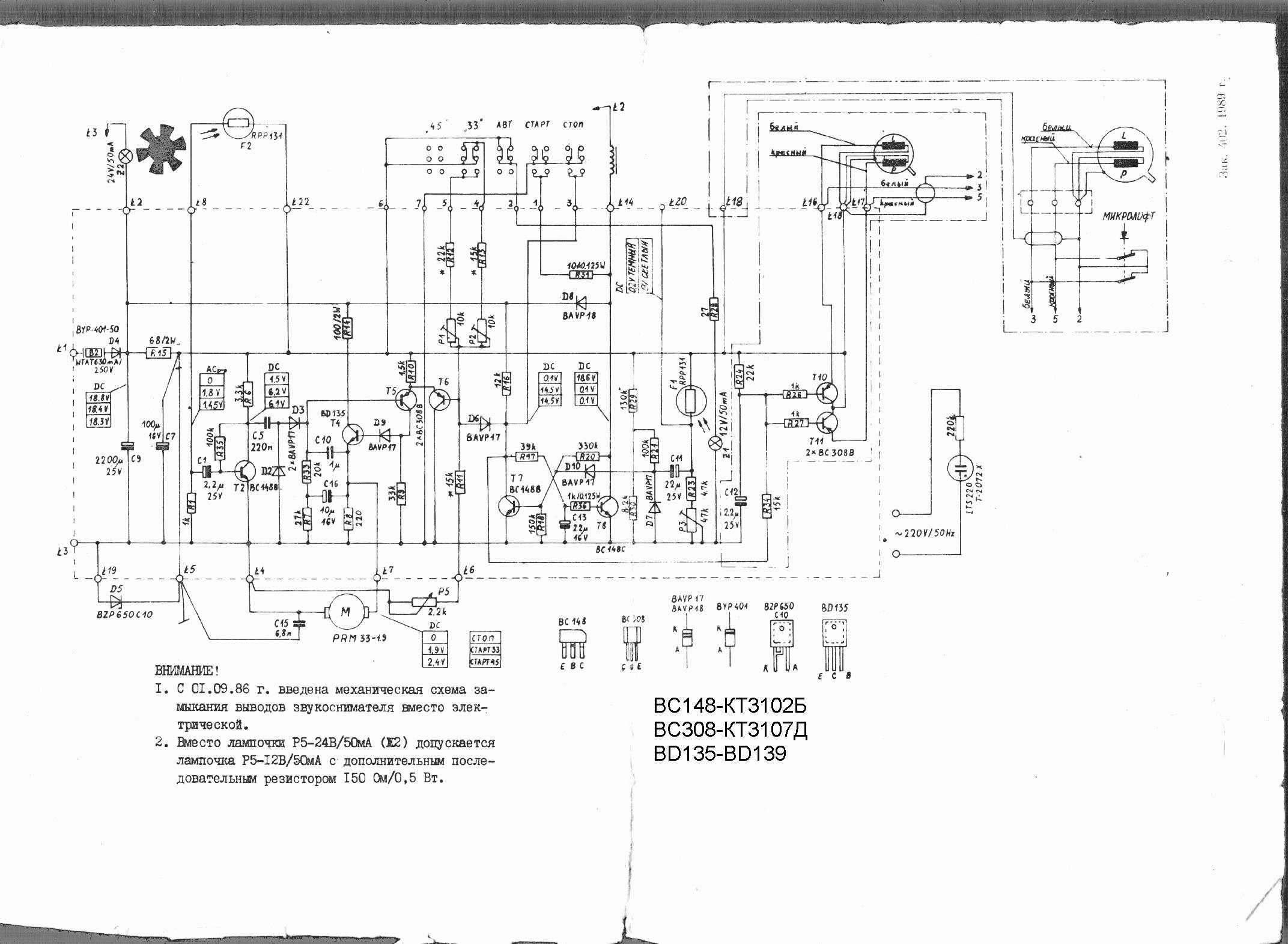

    Прочитал в интернете, советовали заменить. Заменил на русские аналоги:
    BC148-КТ3102Б,
    BC308-КТ3107Д,
    а BD135 на BD139.
    Вот схема и фотография.

    Ну не знаю (в предположении, что транзисторы заменены правильно). Фоторезистор таходатчика попробовать заменить - перекинуть временно с автостопа, они там одинаковые. Вообще же говоря - схема есть, контрольные точки с напряжениями есть - чего еще? Тупо тыкаешься вольтметром и смотришь.

    судя по качеству пайки, с ремонтом у тебя не важно.
    скажи, а на подстроечн ики схема хоть откликается? p1, p2/
    причём каждый из них отвечает за свою скорость.
    и еще транзисторы проверял прибором, когда ставил? не ошибся с полюсовкой)КБЭ

    А в контрольных точках вот что:
    L8: (AC) stop - 0.7V, start33 - ок.12.5В, совершенно нестабильно. Start45 - 12.7, так же прыгает.
    R6 (DC): stop - 8.2, start33 - 3.9, statr45 - 4.2, все значения нестабильны. Мерил относительно земли (L5)
    При этом на двигателе: stop - 0.36В, start33 - 2.66, start45 - 3.5В.

    ставишь P1,P2,P5 в среднее положение
    и R11,R12,R13 подбираешь до нормальных оборотов например 33(R11,R12)( на фотке он у тебя навесным монтажем зелёненький) можно временно поставить заместо него подстроечник.
    плаванье потом
    транзисторы имеют разный коэффицент передачи, поэтому у тебя скорость и уплыла вверх.
