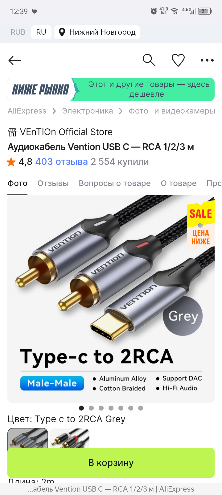

    Задам тупой вопрос.
    Выход аналога есть с такого разъема, шнурки, по крайней мере, продают.
    И если да то есть различия с него или дырки 3,5.
    19,100
    По умолчанию Re: Type-C ананалог.
    Нрурки type-c -> 3,5мм могут внктри иметь микросхемку типа DAC - что-то простенькое
    лентяй
    Аватар для владимирр
    06.11.2017
    Болото.
    6,141
    Да я подозреваю что нет ничего.
    Почитал об этом и вроде как уши напрямую подключают.
    Может бред, почему и задаю вопрос.

    Заказал на али такой.
    ---------- Сообщение добавлено 12:42 ---------- Предыдущее сообщение было 12:41 ----------
    ---------- Сообщение добавлено 12:44 ---------- Предыдущее сообщение было 12:42 ----------
    Ссыль не знаю как с этой китайской трубы прилепить, по этому фото.
    18.10.2010
    486
    Там чип usb dac распаян. В твоем случае - Jieli 1279A

    А, е, нашел.
    Соответственно еще глупый вопрос, как будет по звуку, есть шанс, что будет адекватно.
    07.12.2012
    2,882
    Ну такое. Jieli 1279A - 48 кГц/16 бит. Особенно, когда есть 32/384 + DSD128 за евро.

    Type-C в теории может поддерживать прямую аналоговую передачу, это называется Audio Adapter Accessory Mode (AAAM).
    при этом в хосте переназначается на лету распиновка и через разъем идет аналог от хоста. Будет ли оно лучше 3.5 дырки - вопрос.
    Если цеплять внешний цап, то результат может быть сильно лучше. Но есть трабл - если это не стационар, то могут быть отвалы, чисто по механике разъема во время ходьбы. Выбешивает!

    Как куда? Там тот же USB Type-C, DAC, вся разница от твоего, что не сразу выходит провода на RCA, а еще провод надо миниджек-RCA. Спаяешь же? Или обрезать вых. штекер и припаять нужное.
    По описанию, поддерживает W10/11, Android (возможно тоже не старые версии), огрызок.
    Вообщем шнурок пришел, работает, лучше - хуже не скажу.
