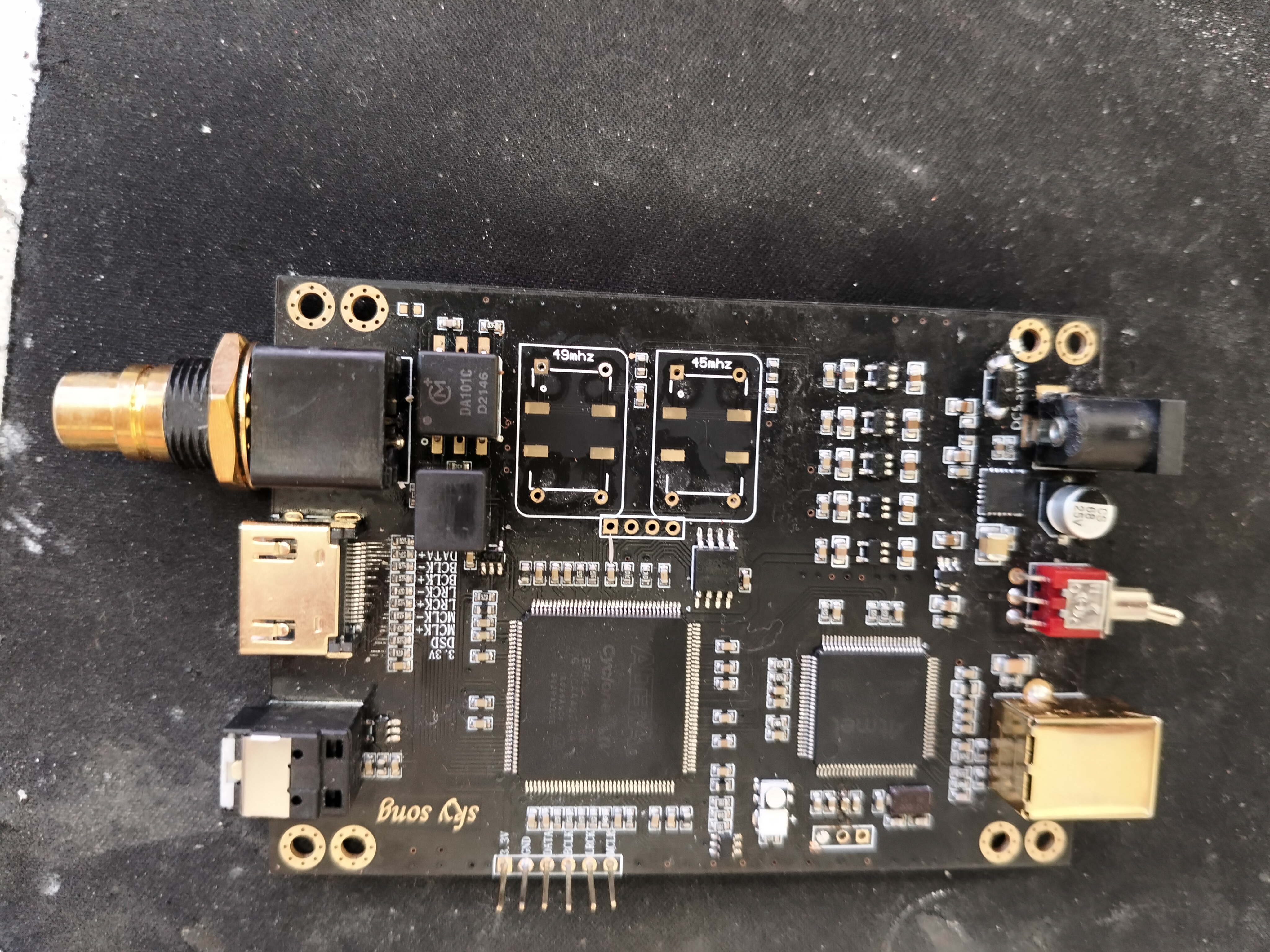

    По умолчанию помогите с ремонтом конвертером типа Amanero
    Вот такой клон Аманеро sky Song. Весьма неплохо звучал. Пока в соседней розетке не бахнул в короткое замыкание шнур USB . Конвертер в составе ЦАПА через USB шнур был включен в комп соответственно, в соседней розетке. Шнур был без гальванической развязки, и даже без ферритового кольца. По факту компьютер теперь его не видит. Похоже импульсом вход пробило на землю . Хотя по токопотреблению вроде норм всё . и по входным цепям всё норм звонится. На входе USB бис ATSAM3U2CA-AU. И на алиэкспресс есть такие. Но что-то интуиция подсказывает, что перед пайкой его надо шить программатором. Если есть у кого опыт в этом вопросе , пошлите в нужную сторону плз. железка неплохая, хочется за неё побороться.

    Иногда ставят защитные диоды, чтобы сгорали накоротко в таких случаях, проверь входные цепи, а так посоветую купить самого дешевого донора на али и пересадить чип.
