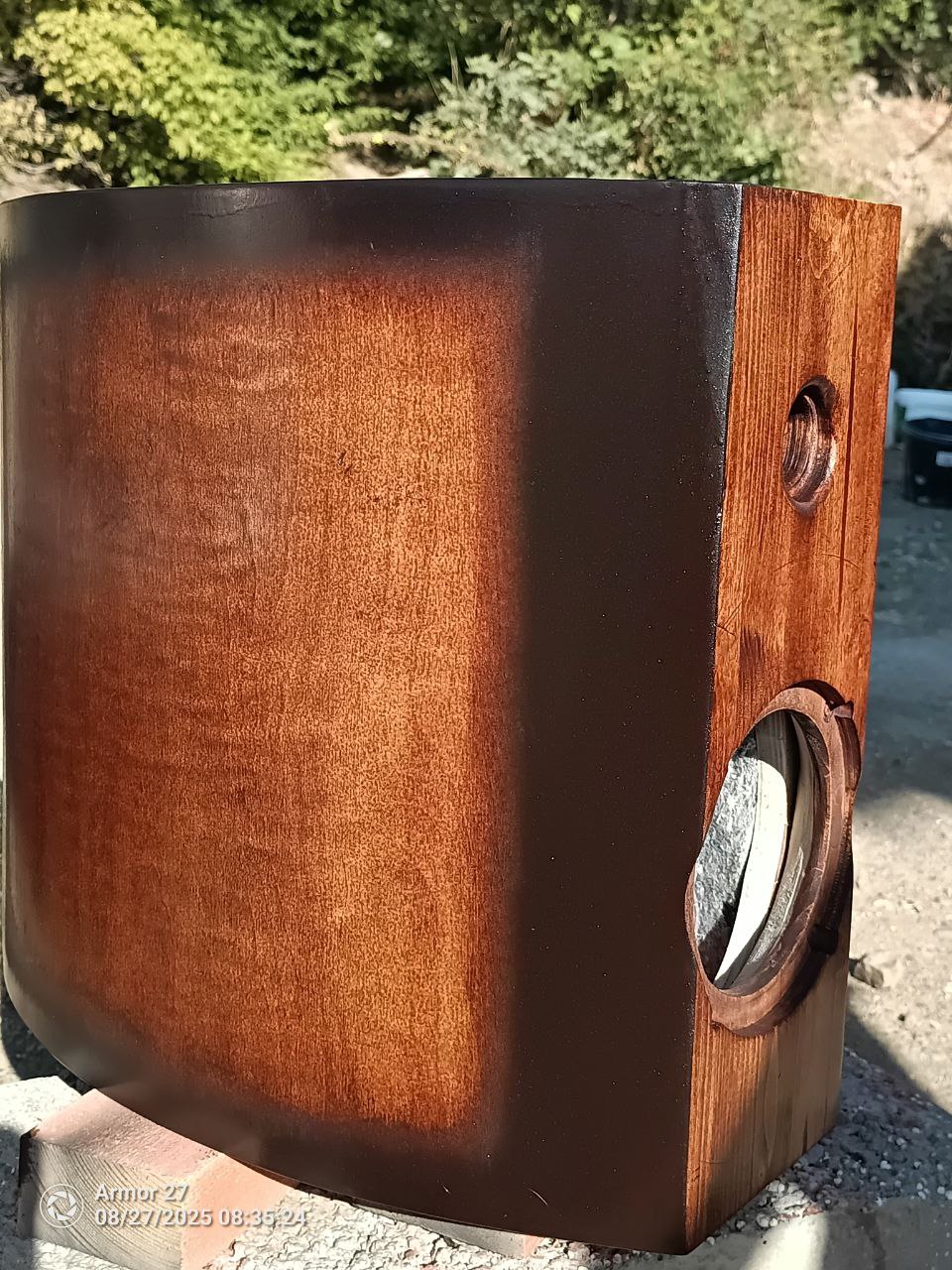

    Собственно, когда я более менее определился с размерами колонок, я начал искать нечно красивое, чтобы можно было попытаться повторить. Но в рунете, к сожалению, не нашел. Зато нашел огромное количество в пинтерест (это не реклама сайта, если что). И в итоге пришел к размерам примерным: 20 см ширина фронта, см 50 высота, в глубину тоже примерно 50, стенки боковые гнутые, задняя стенка уже передней, порядка 10 см.
    И да, я не сказал, акустику собрался строить двухполосную на базе комплдекта автодинамиков. Бренд и конкретное наименование писать не буду, чтобы не сочли за рекламу. Но бренд известный, корпус мидбаса из стеклопластика, стоимость комплека порядка 12 т.р. Т.е. не самое дно рынка. Забегая вперед сразу скажу, что звучание мне очень нравится.

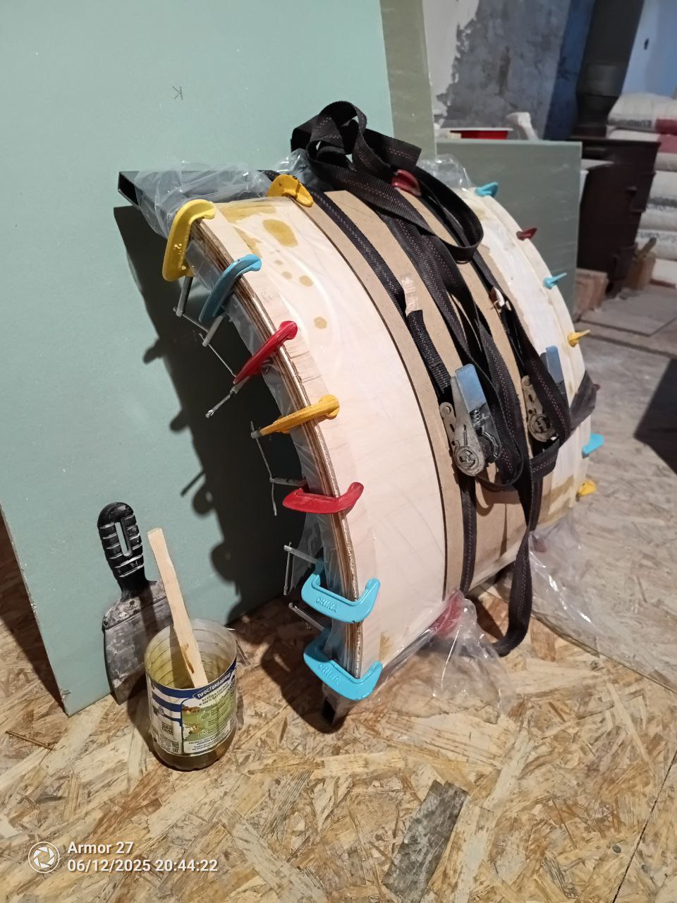

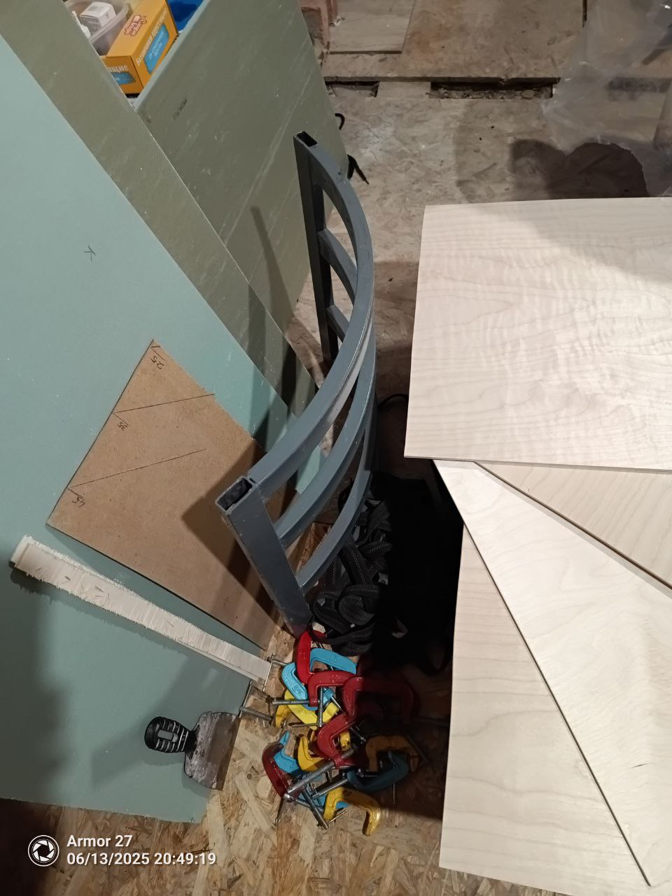

    1. Решаем вопрос с нутыми стенками. Купил профильной трубы, на трубогибе ее свернул в нужный радиус (на глаз, естественно), далее сварил матрицу.
    2. Купил фанеру 4 мм и склеил на матрице боковины в 4 слоя каждую. Толщины боковых стенок - 16 мм. Все клеил на эпоксидную смолу.
    продолжение следует...
