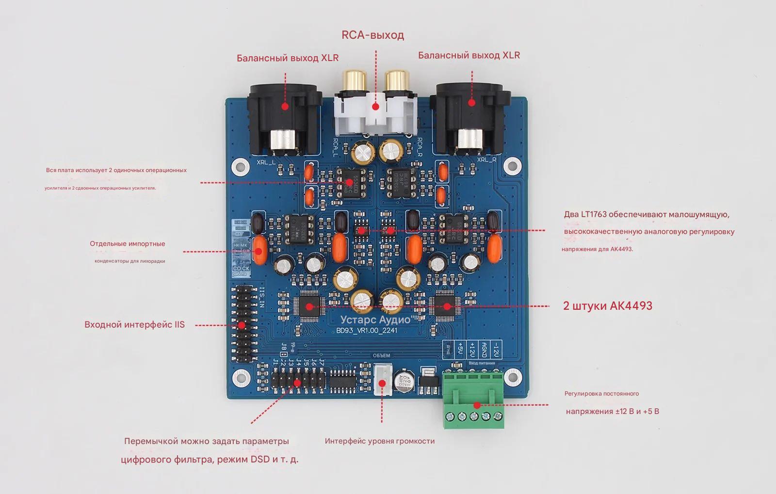

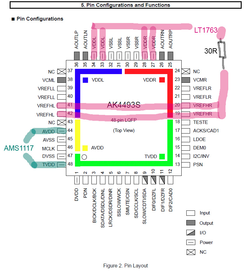

Приветствую, уважаемые. Хочу попросить советов по улучшению вышеназванного ЦАПа. По большей части в питании. Послушал его чуть в базовой схеме, заменив выходные ОУ на ОРА1656 (других пока нет, но скорее всего будут 1612) и он весьма порадовал. Питание 5В подавал от стаба на tps7a4701, двуполярное от tps7a39. Сравнивать особо тут не с чем, потому некой отправной точкой был SMSL SU-1 который на том же чипе. SU оказался, мягко говоря, попроще.. Поэтому есть надежда, что если в китайской реализации BD93 играет, то улучшив питание, из него еще кое-что получится выжать. И вот тут нужна помощь более опытных. Картинку с китайской реализацией питания прилагаю. Первое что думается, это запитать от внешнего стаба ядро 1.8В, посадив 16ю ногу на землю, и разделить TVDD и AVDD. А вот нужно ли трогать цепи LT1763 - не уверен. Правда 1763 запитаны от положительного плеча питания ОУ, тоже как-то не комильфо, пожалуй.. Все возможные внешние стабы планирую делать на tps7a4701 ну и двухполярное как и писал раньше - tps7a39
