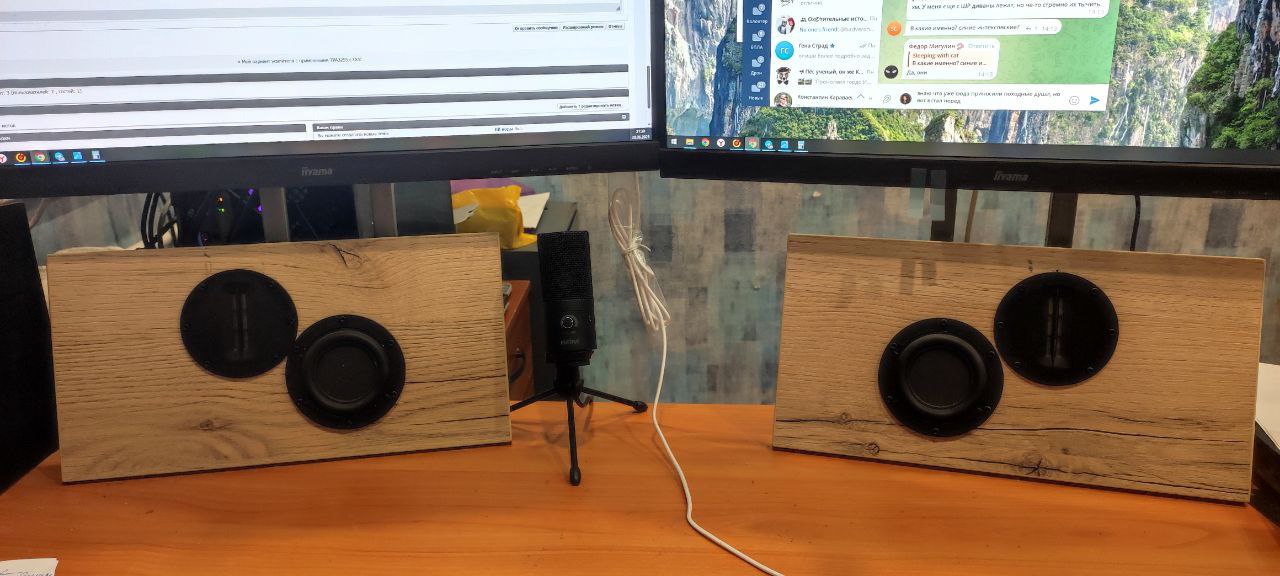

    проект возник случайно - с рабочего стола по причине нехватки места пришлось убрать колонки с Асалабовскими коаксиалами которые работали в 2.1 с сабиком на 5" асалабе
    нужно было что-то очень простое, быстро собираемое и главное - ТОНКОЕ
    от проекта колонок для телевизора остались два BMR TEBM65C20F-8
    №3 Re=6,6ом Fs=83гц Qts=0,92 Qms=4,04 Qes=1,2 Cms=0,00066 Vas=1,38л
    №4 Re=6,6ом Fs=76гц Qts=0,83 Qms=3,69 Qes=1,06 Cms=0,00089 Vas=1,87л
    по опыту предыдущего проекта который принес понимание, что эти странные динамики непредсказуемы по оформлению сунул их в лист фанеры - вроде нормально
    от переделки шкафчика осталась пара полок из ЛДСП - пропилил в них дырки и вставил динамики
    поставил на стол и понял, что мне все нравится... что не нравится - на компьютере есть эквалайзер
    после пары месяцев прослушивания мне стало не хватать вершинок в некоторых композициях - на полке валялась две пары AudioPur RT7040-03 одна из которых собственно и врезалась рядом с BMR через бумажный кондей 4.7 мкф
    получился очень "компактный" и честный звук
    Я пару лет назад другу в подарок 2.1 для ПК на TEBM65C20F-4 сделал похоже, только без пищалок. Была "лишняя" широкая дубовая доска, из нее и отпилил по куску и лаком для яхт. Динамики просто посадил на силикон. Усилок - платка МА12070 в 2.1. Как раз на выходе для BMR вместо бусин сделал RC фильтры. И Q поднял, что в данном случае только в пользу, не мерил (лень), но как-то от повышенного Rвых чище зазвучали и чуйка с НЧ выровнялась. 3 в одном.
    ВЧ выправил EQ из iZotope Ozone и так как там единственно можно было доски по сторонам монитора, то в iZotope за одно и стерео расширил . Друг был очень доволен.

    Это про интеллект?
    А так, речь идет именно о прикомповой акустике в ограниченном пространстве. И, естественно, источник тоже комп. И если так, то глупо не воспользоваться его возможностями в обработке звука.
    BMR прекрасные динамики (вернее, на половину динамики ) и могу только посоветовать попробовать их если ближнее поле или без надобности "вдуть". Я сам слушаю малюсенькую платку XMOS + 2x SSM3582 Алекса, от 270Hz TEBM46C20N-4B. Все бывшие в гостях музыканты поставившие записи себя говорит одно - у тебя я звучу как я.
