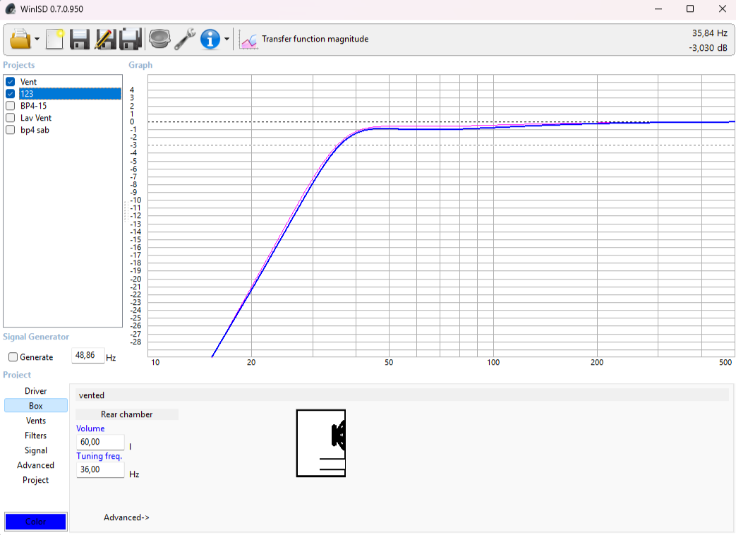

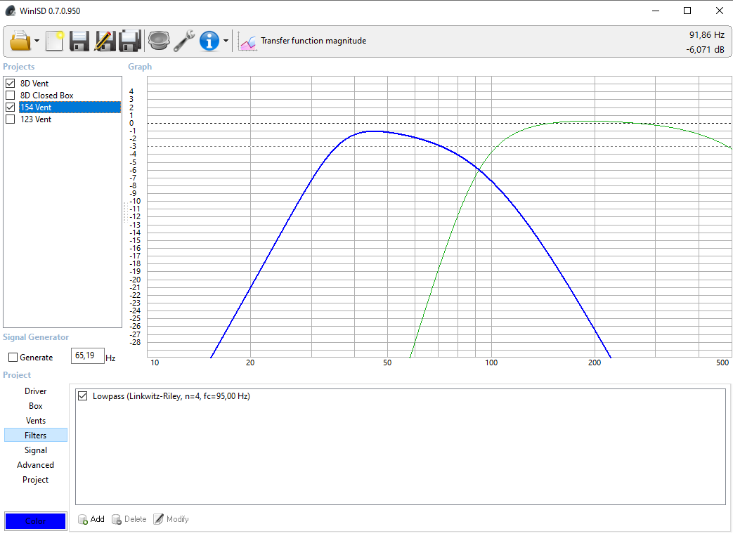

    Вопрос по их оформлению конечно еще висит в воздухе, предполагаемая полоса от 80 до 600-800, слева их надо срастить с НЧ, а справа с куполом двухдюймовым. Меня больше мучают муки выбора НЧ, что же все таки в итоге взять, 12 или 15.
    Выглядят тютя в тютю, при этом 12 просит 60 литров против 80 у 15 при той же настройке.
    ---------- Сообщение добавлено 14:27 ---------- Предыдущее сообщение было 14:23 ----------
    По факту на не размятых динамиках измеренные параметры 8ок отличаются от заявленных. Fs +-80, Qts ближе к 0,45 Vas 5л.
