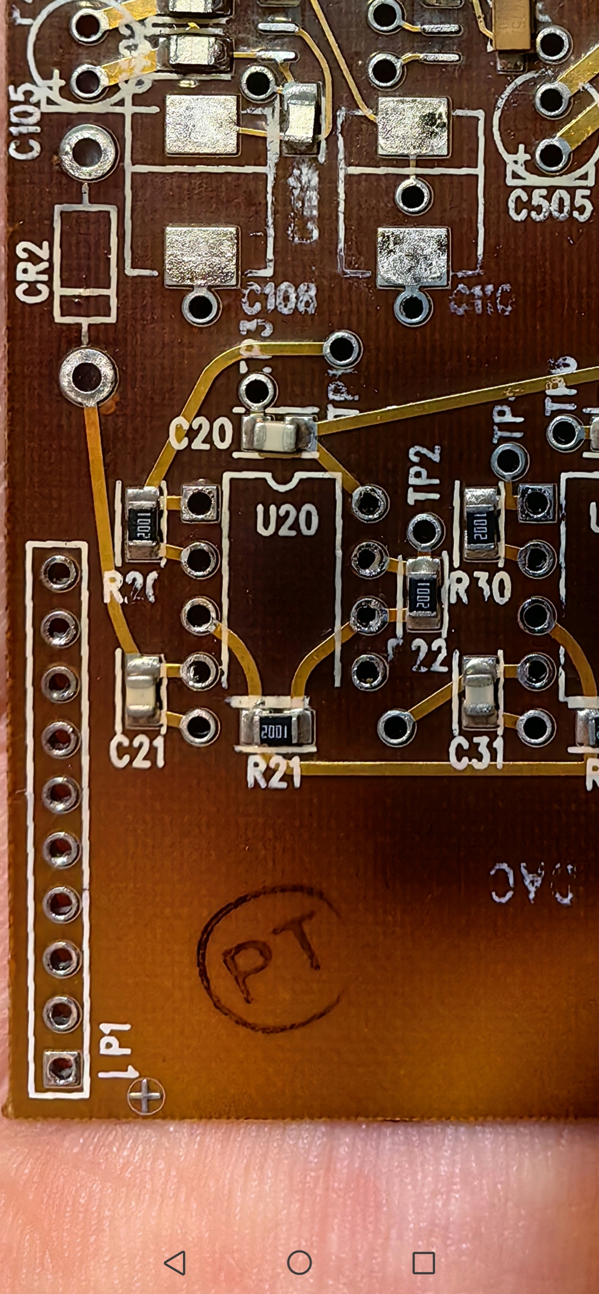

    Здравствуйте. Может кто нибудь знает что это за материал? Арлон?

    Что такое "арлон"?
    Я знаю только такой очень симпатичный городок в Бельгии, где делают очень вкусный шоколад.
    ---------- Сообщение добавлено 10:34 ---------- Предыдущее сообщение было 10:30 ----------
    А, вспомнил, это некоторые материалы для СВЧ плат, на что то что на фотке явно не похоже. Там скорее какой-то гетинакс.

    Нет, это точно не гетинакс

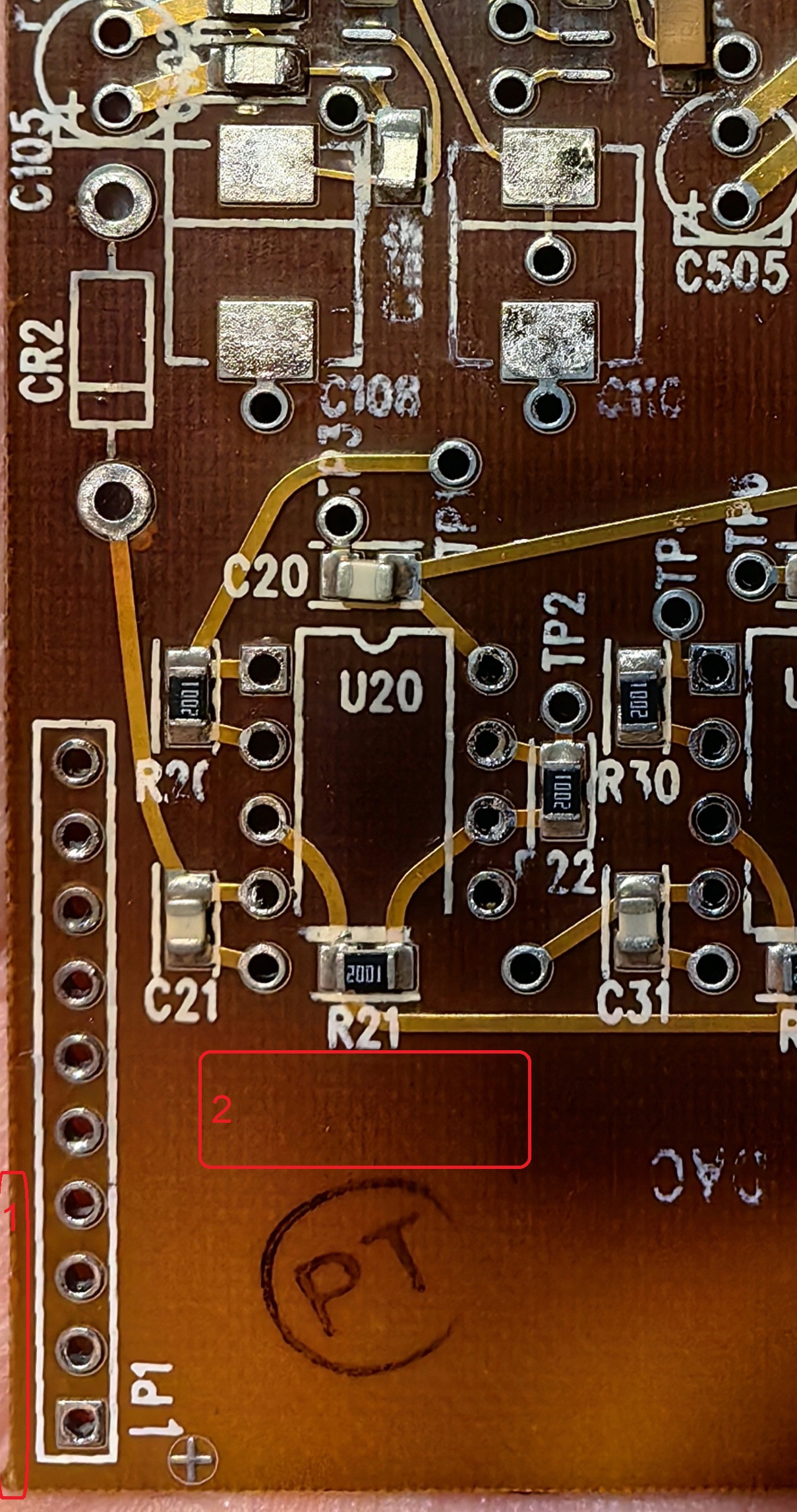

    Гетинакс - прессованная слоями бумага с фенольной или эпоксидной смолами(ЭС). Текстолит ткань с бакелитом или ЭС. На фото виден характерный скол 1 на крае платы как у гетинакса, но основу тканевую 2 как у текстолита. Какой то гибрид.

    тогда вариант - текстолит (от в отличие от гетинакса имел внутреннюю текстильную основу).

    Да, похоже - я рассмотрел получше, там видно структуру, т.е.точно не гетинакс, но и не FR4.

    Видел флан гладкий, полосатый и "в клеточку". Что же видно на фото? Поверхностный рельеф или то, что просвечивается "из внутри"? Последнее? -тогда текстолит. Цвет непривычный? -видел и черный...
    ПС. Текстолит - материал, клееный слоями. Поэтому он материал слоистый - не литой, анизотропный. Флан - литой, монолитный, в достаточной степени изотропный.

    Там же по плате видно, это это явно НЕ "СВЧ-устройство"

    Цвет там непривычный потому, что связующее, скорее всего, на фенольной основе, а не на эпоксидной. То есть это какой-то неэпоксидный текстолит, не FR3 и не FR4. Скол сбоку как у гетинакса, думаю, по этой же причине.

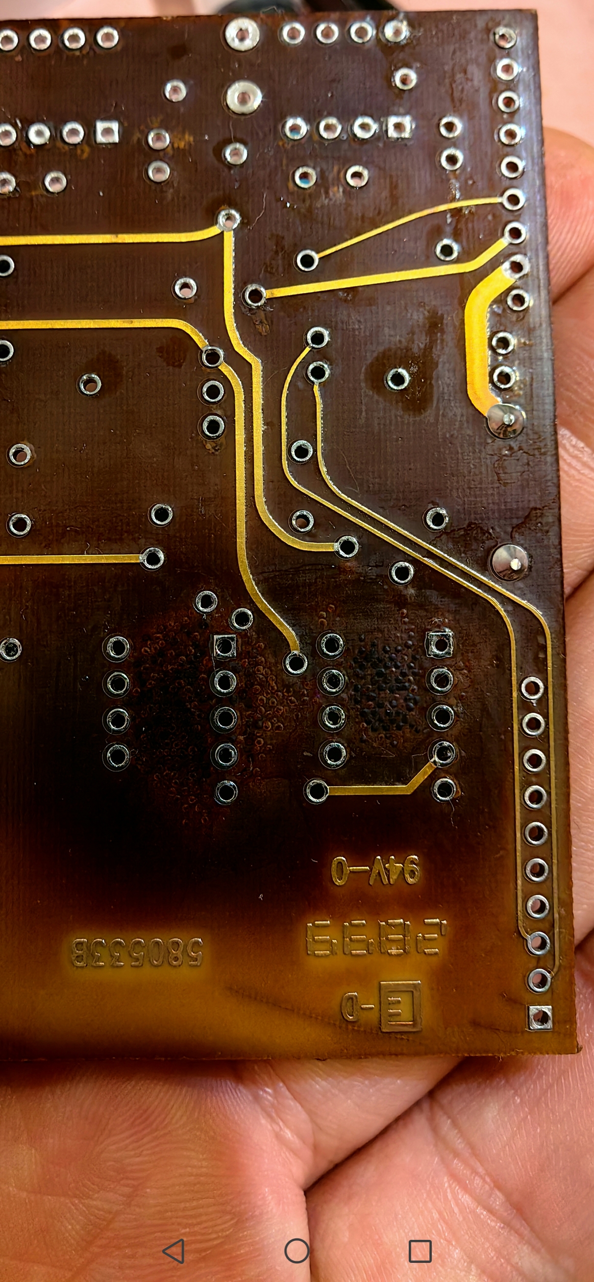

    Когда то эта платка была бежевого цвета, плата 4х слойная.

    Скорее всего все-же текстолит. Не стекло.

    Может конечно фотки такие, но я не вижу чтобы она была 4-х слойной.
    Зато вижу трухольные пэды с очень грубой метализацией (как бы это вообще не заклепки), очень корявый силк.
    И разводили похоже или ТопоРом, или даже по старинке, художесвенной резьбой по изоленте.

    Точно 4х слойная плата. Это не текстолит точно это какой то хитрый композит.

    Буквы тоже высокие. Похоже это все же металлизация, просто нереальная какая-то толщина фольги
