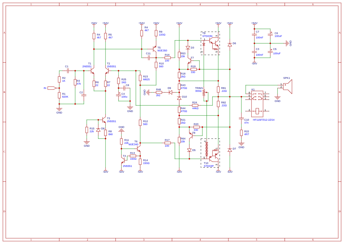

    Приветствую!
    Достался мне слегка неисправный басовый комбоусилитель MarkBass Little Mark 250. Начал я в нем копаться и тут вдруг оказалось, что усилитель немного сложнее, чем те, что я видел в книжке Борисова Вобщем я в тупике, надесь на помощь опытных форумчан.
    Симптомы:
    Плавает средняя точка между выходными дарлингтонами на холостом ходу относительно земли (в минусовую сторону), когда разница доходит до примерно 1V, срабатывает схема защиты от постоянки и отключает динамик.
    Пока усилитель холодный - плавает сильно. По мере нагрева стабилизируется (а греется он прилично, градусов до 60-70 на холостом ходу) и подолгу работает нормально. Лишь иногда на секунду щелкает релюшка.
    Напряжения питания все в норме, все электролиты выпаивал, ESR в норма, утечек не показывает...
    Куда копать?
    За счет чего там вообще регулируется эта средняя точнка?
    Назначение некоторых узлов для меня вообще загадка, такие как T3, T4, T6 например...
    Схему усилительной части комбика срисовал:
Название:	MarkBass Little Mark 250 Schematic.png
    От прогрева при выпаивании параметры электролита иногда/часто (это как "повезёт") восстанавливаются. На непродолжительное время.
