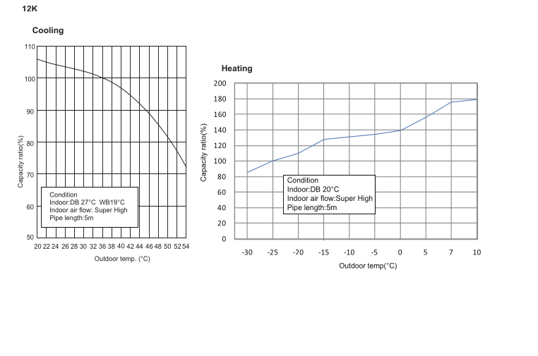

    2.3 Capacity Variation Ratio According to Temperature
    Для примера графики для вышеперечисленных ТН для блоков 9, 12, 18, 24
Название:	Screenshot from 2025-05-21 16-53-32.png
Название:	Screenshot from 2025-05-21 16-53-46.png
Название:	Screenshot from 2025-05-21 16-54-11.png
    В правильном тепловом насосе 9, 12 блок размером с 24 блок в сплите

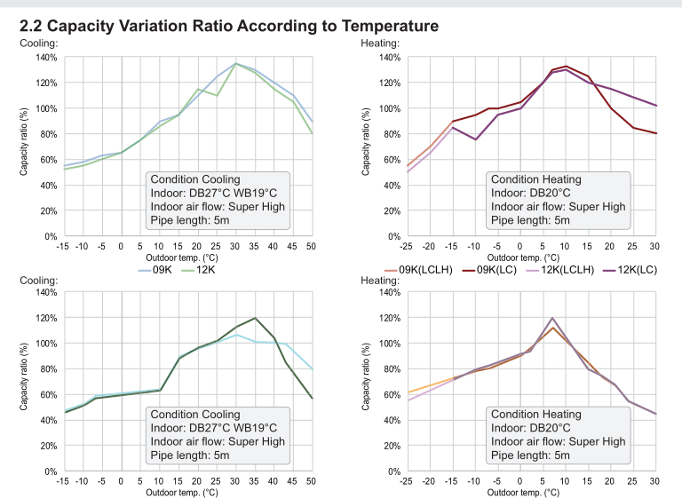

    теперь для сравнения современный сплит Gree Airy

    Это всё понятно. Но в таблице значение COP для каких условий не указано. То, что есть режим оттаивания тоже понятно, но непонятно каков будет его цикл при определённой наружной температуре и влажности. Конечно, работать это всё будет, но для температур ниже -15 сомневаюсь, что эффективно. Наружный блок блок для нагрева делают горизонтальным с продувкой вверх, чтобы лёд был снизу и отваливался при оттаивании. На вертикальном оттаивание дольше. Вроде они на 32 фреоне работают, у него кипение -51. Так что при -30, учитывая градиент температур, эффективность будет низкая. Ну и что с ресурсом у них. Менять каждые три года так себе история.
