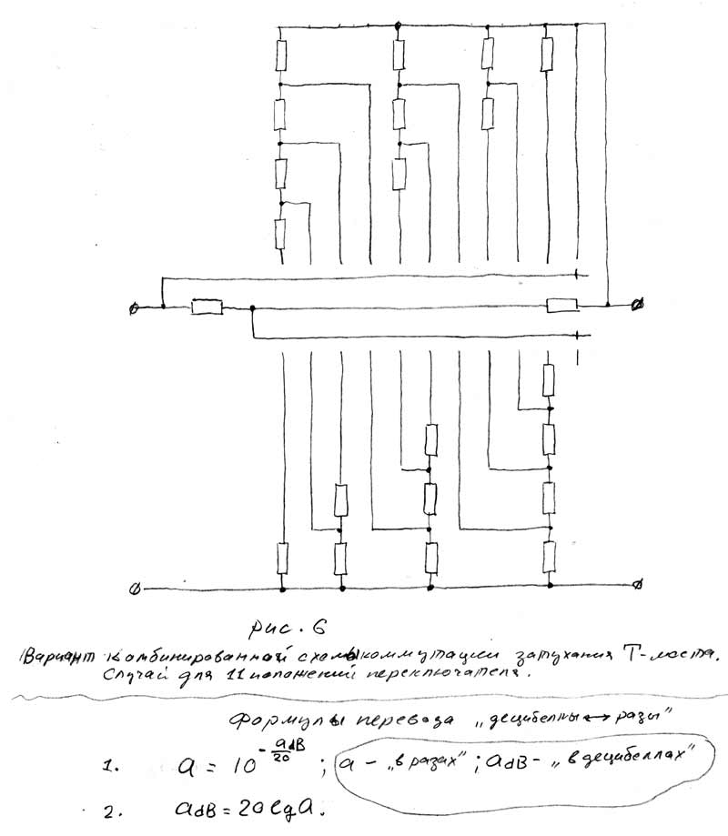

    Приветствую!
    Собственно дело было очень давнее, искал регулятор громкости \далее РГ\ на просторах инета, хотя РГ Никитина трудится и вполне устраивает.
    Искал РГ под галетник есть у меня пара штук, черт знает откуда скрутил...вроде серебряные контакты ну короче под него хотел найти что нибуть интересное, рассматривал L-регулятор присматривался к нему по наличию времени.
    И тут на одном из форумов увидел зарисовки от руки Игоря Гапонова, сохранил в архив, на будущее, сайт с которого скачал помер. В общем спустя много времени, стал вникать в РГ Игоря Гапонова. Собственно вот его зарисовки.

    На эскизах формулы не для моего ума, перекинул одному спецу по Exel попросил сделать расчет и еще одному товарищу шарящему в Exel, итог оказался таков, что расчеты оказались разными((.
    Я обратился к магистру в области Exel avv_rem, с аналогичной же просьбой.
    Товарищ откликнулся на просьбу и создал прогу с пониманием дела. Добавил массу плюшек, короче все вопросы по проге к уважаемому автору.
    Надеюсь автор РГ Игорь Гапонов объявится и подключится.
    Я же не спеша собираю детальки и по наличию времени собираю данный РГ.

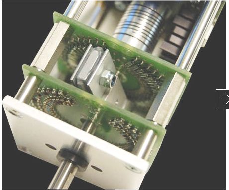

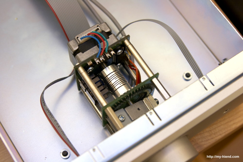

    Идеология такова - моторизованный привод РГ, вращает магнит который замыкает герконы. Идея взята отсюда WEISS ATT202

    https://120club.jp/?p=4809
    https://records2ear.blogspot.com/201...ss-att202.html

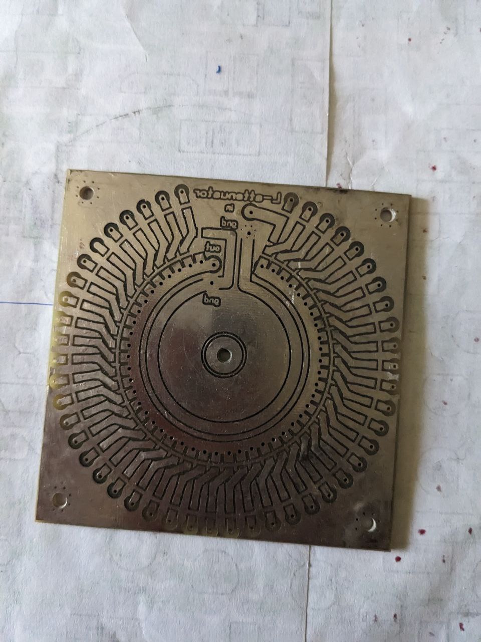

    Герконы, моторизованный привод на шаговом моторе приобрел, резисторы MELF, плату развел и вытравил, пока затык в том, что необходимо создать узкий магнитный поток для геркона, чтоб боковые герконы не реагировали, вариант две медные пластины охватывают магнит, гасят боковое магнитное...короче эксперименты идут, но медленно....работа-с отнимает массу времени.
    Всем удачи.

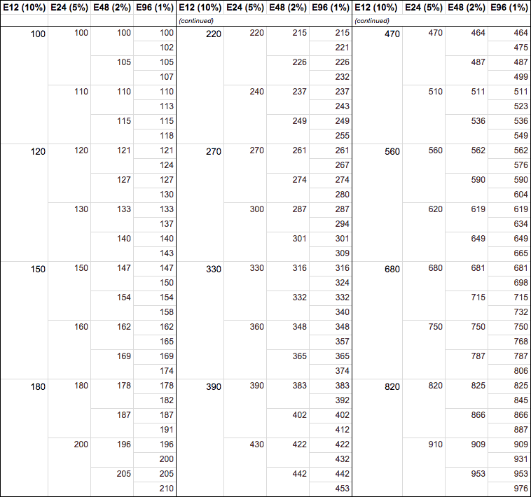

    Программу в архиве положил. Все как есть
    Аттенюатор Гапонова, проверка на симуляторе.pdfАттенюатор Гапонова, пояснения к расчетам 5.1.pdfО стандартных рядах номиналов резисторов и возможности их применения.pdfНажмите на изображение для увеличения.

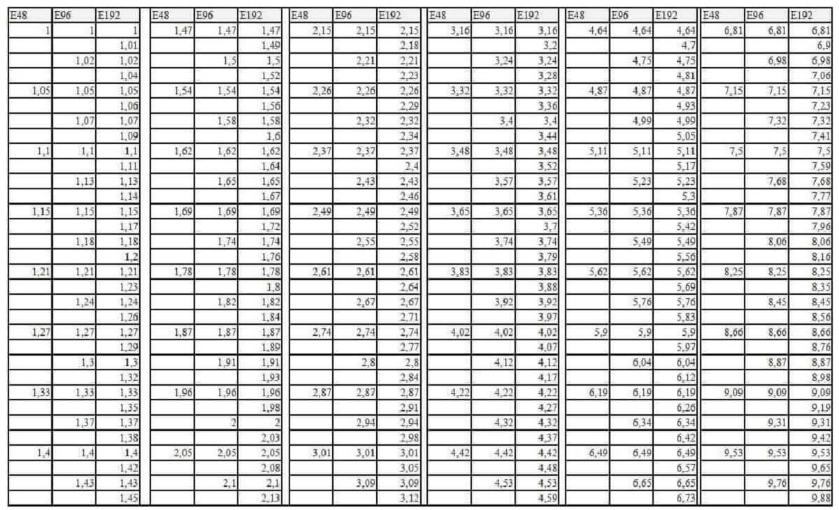

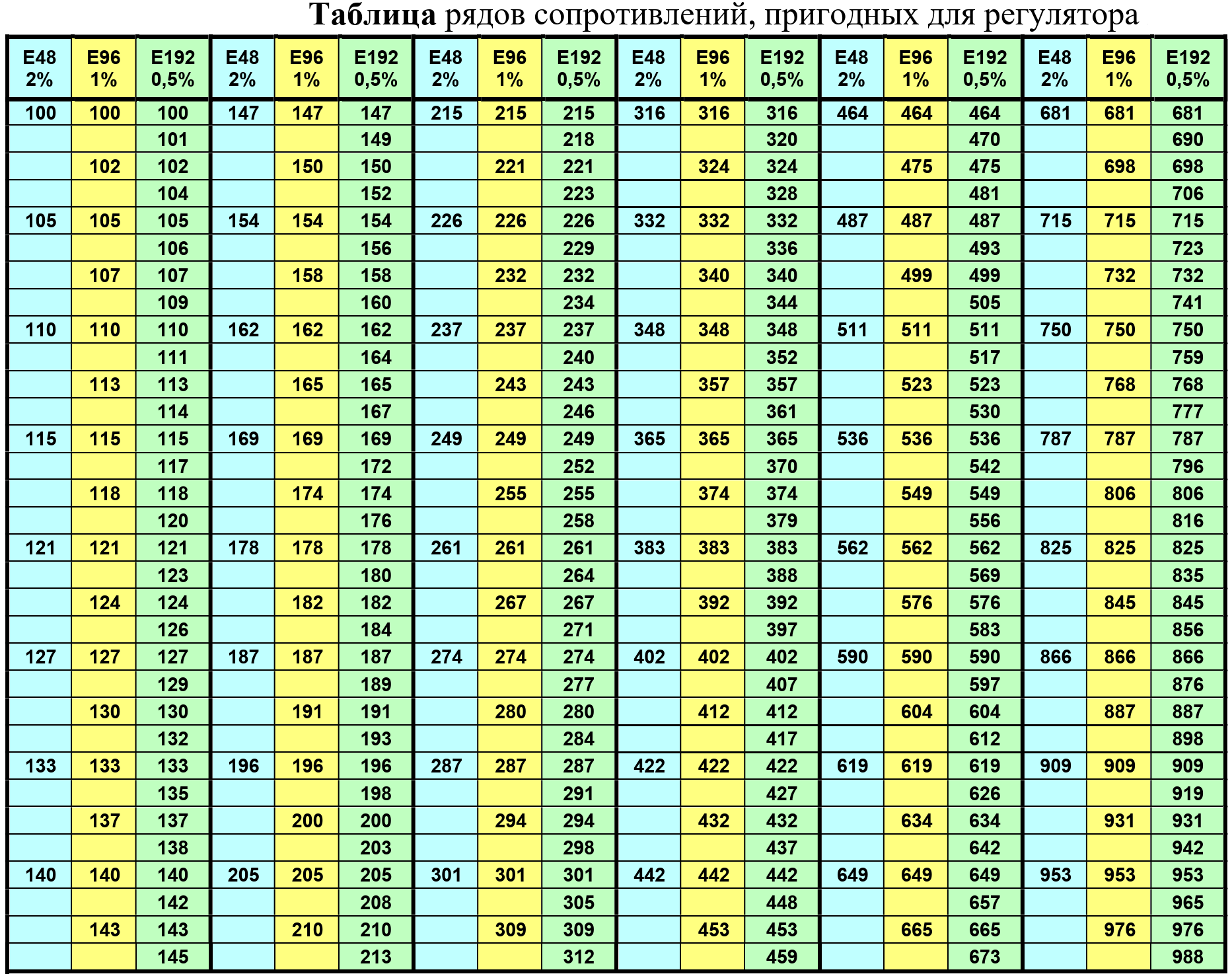

Название:	Ряды E12-E96.png
Название:	Ряды E48-E192.jpeg
ID:	472438Стандартизатор E3-E192, Версия 3.xlsxНажмите на изображение для увеличения.
Название:	Стандартные номиналы резисторов по рядам E48, E96, E192.png
ID:	472440Gaponov5.31 для публикации.xlsx
    Ну вот вроде получилось

    Да, чуть не забыл, самое важное в данном РГ...фишечка -постоянное выходное сопротивление.

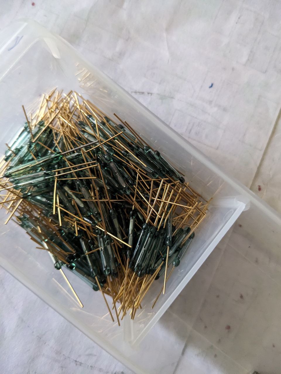

    Завтра сделаю фото герконов, по моему контакты позолота или около того
    39,220
    По умолчанию Re: Регулятор громкости Игоря Гапонова.
    Неважно какие там контакты, тип резисторов важнее.

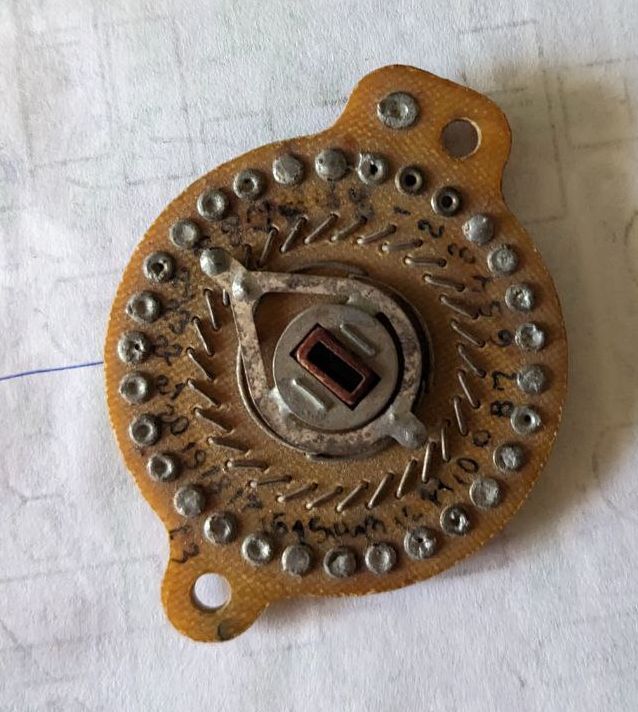

    Изначально так и планировалось, поставить галетник, причем они у меня есть, сняты с какой то военной аппаратуры, контакты серебро, фото приложилНажмите на изображение для увеличения.
    ---------- Сообщение добавлено 07:59 ---------- Предыдущее сообщение было 07:46 ----------
    А в реальной жизни можно только ради академического интереса этим заняться, практически нет профита. Никакого чудесного звучания не появиться.
    Если хочется позанимать руки и голову, то можно к РГ от Максима (Никитинский) придумать интерфейс "не как у всех".
    А в реальности, и ALPS хорош. Никаких артефактов в звучание он не вносит.
    Никитинский РГ как раз от Максима и стоит, Выше писал -ни каких проблем нет.
    Суть не в том, что Никитинский РГ плох, как раз наоборот.
    Было желание пощупать , поэксперементировать над РГ Игоря Гапонова, сравнивать смысла может и нет, а вот довести до ума и чтоб данное решение не померло как многие замечательные идеи и разработки - вот в чем суть.
    А по сути таки да, задумка не для всех. Дорого богато)) Ручки приходится прилагать как и усилия. Кому то и Alps годится.
    Хотя оная задумка будет скрыта корпусом усилителя.

    фотки привода и герконов

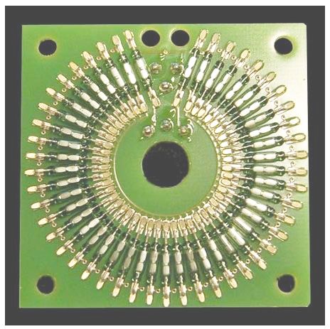

    платы верх низ
    Всем удачи
ID:	472506   Нажмите на изображение для увеличения.
