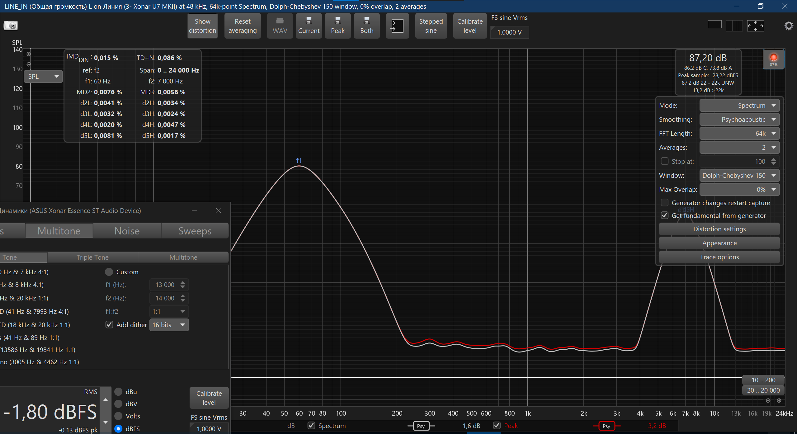

    Здравствуйте, столкнулся с непонятной мне проблемой!
    Есть наушники 40 Ом и два источника звука Asus Xonar ST и DAC Topping EX5, на слух есть разница в звучании. Когда пытаюсь измерить искажения, которая вносит в звук Asus Xonar ST, то не могу их найти
    Я уже и АЧХ источников звука сравнял (с включённым эквалайзером) и глянул психоаккустическую кривую для IMD, по идеи слышать недолжен ничего такого. Тем не менее что-то с измерениями не так...
ID:	471137   Нажмите на изображение для увеличения.
    Вы их измеряете с подключенными наушниками ?
    Вы бы пояснили что это за графики и какие условия измерения.
    Да, конечно.
    Стандартные тесты, первый АЧХ тест свиптоном, второй IMD. Условия измерения: подключение к выходу для наушников, комфортная громкость с включённым эквалайзером.
    Примерно ясно.
    Одно я непонял, масштаб по оси Y в этом графике для чего вы поставили 3дБ ? Хотели на чем-то акцент поставить или какая-то другая причина ?
    Я к тому, что сершенно не видно графика ниже 13кГц
    ---------- Сообщение добавлено 15:10 ---------- Предыдущее сообщение было 15:08 ----------
    громкость самого свиптона ? Или положение реголятора громкости ? В REW уровень сигнала при измерении по умолчанию -12дБ - вы это учли ?
    На этом графике просто показал с какой точностью подогнал АЧХ выходов двух звуковых устройств. Ниже 13кГц график уходит, так как включён эквалайзер, который быстро заглушает высокие частоты.
    Комфортная громкость прослушивания музыки.
    Да, там на скриншоте видно значение -0.13dbfs pk (по сути максимальный сигнал без клиппинга).
