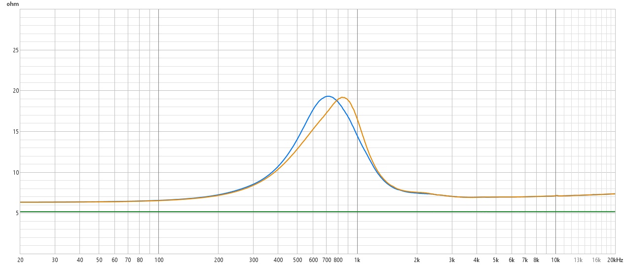

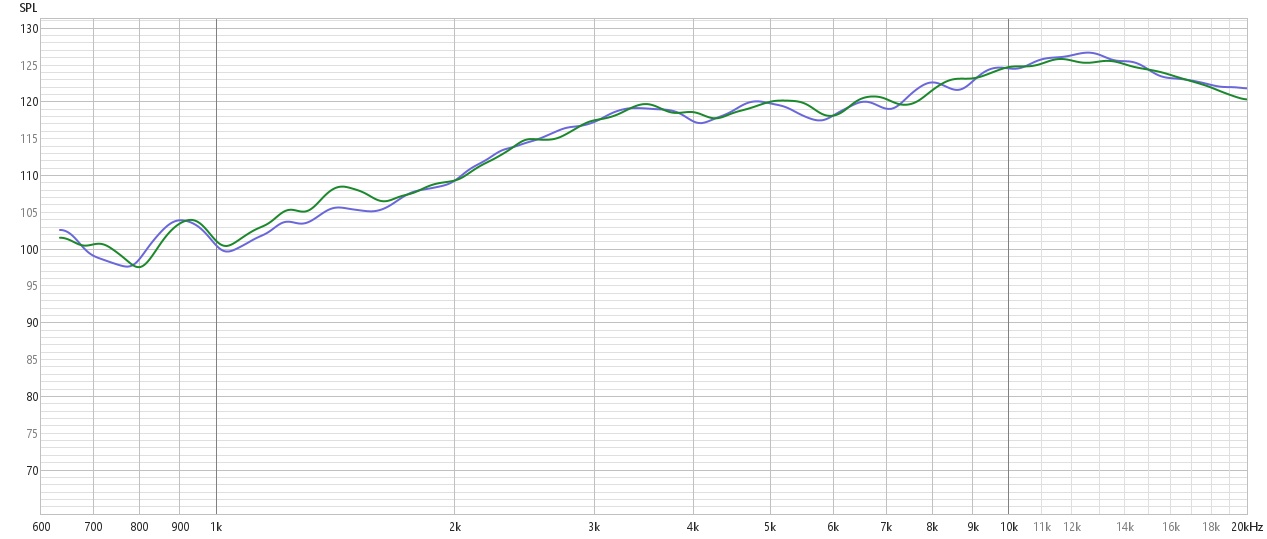

    У одного из твитеров плохая форма кривой импеданса, не симметричная и не соответствует даташиту.
    При этом по АЧХ и по искажениям существенных различий нет.
    В чём причина и насколько это плохо?

    По умолчанию Re: Неправильная форма графика импеданса.
    Разбери и разомни подвес у высокого импеданса.
    Я бы забил.

    Я тоже думаю забить, но неприятно, что это у твитера SB Acoustics Satori TW29BN-B за такие деньги.
    Минимальная разница в нерабочей области (технологический разброс 15% по частоте резонанса) -если нормируется, ругайтесь (если есть желание).
    Free air resonance, Fs 700 Hz - размять\тренировать не предлагаю, устаканится в процессе. Разброс не нормируется
    https://sbacoustics.com/wp-content/u...ORI-TW29BN.pdf
    Я тоже думаю забить
    правильно.

    В даташите на 8-миомные резонанс 750 Гц, отклонение не нормируется. Обмен в магазине проблематичен. Покупал через посредника izeurope24, оплачивать доставку в Германию и назад придётся мне, плюс долго ждать.
    Разминал 10 час. на частоте 20 Гц. с амплитудой колебаний диффузора где-то 0,5 - 1 мм. Кривая импеданса не изменилась вообще.
    Я в первом посте уже писал, что искажения измерял, существенных отличий от правильного твитера по искажениям нет, но у меня плохо получается измерять искажения. Микрофон ЕСМ8000 почему-то быстро перегружается и вносит свои искажения. Приходится либо ставить микрофон подальше, либо делать низкое напряжение на динамике, и внешние шумы вносят погрешности.
