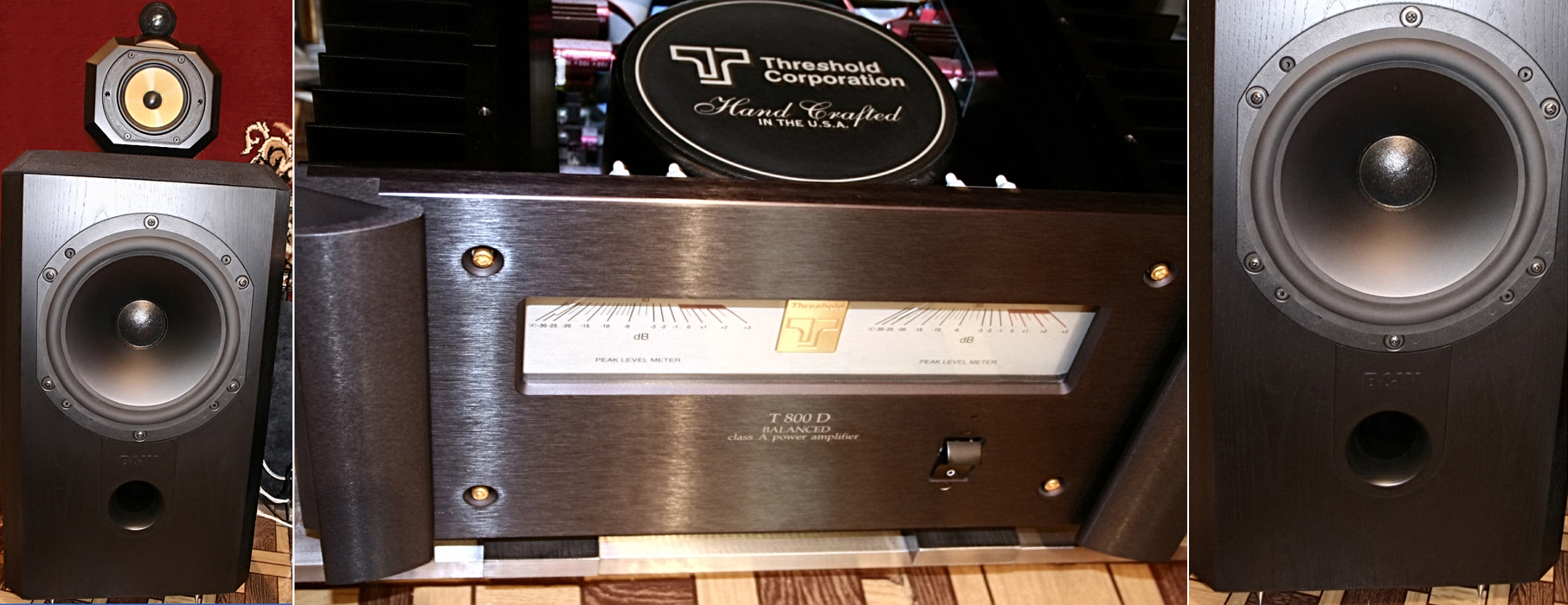

    Новичок Аватар для IGSS
    06.01.2020
    По умолчанию Re: Усил. Treshold
    В усилителях электролиты десятками лет работают и им ничего не делается.
    У меня в эксплуатации Threshold T 800 D с 1997 года, т.е. почти 30 лет. Усилитель работает в классе А, ток покоя выходных транзисторов 4 А, потребляет от сети в режиме молчания 600 Вт и нагревается до 50 градусов. Замерял в прошлом году параметры усилителя, в том числе электролитов. Всё в норме, менять ничего не нужно.
    Обычно я включаю усилитель 2 раза в неделю примерно 3 часа за сеанс, чтобы послушать музыку. В год получается около 300-х часов. Минимальный срок службы электролитических конденсаторов при температуре 50 градусов составляет 25000 часов:
Название:	Life Estimation Table Nichicon Corporation.jpg
    При таких условиях мой усилитель проработает ещё как минимум 50 лет без замены конденсаторов.
