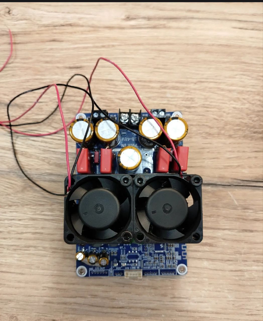

    Добрый день.
    Есть такая вот платка https://sl.aliexpress.ru/p?key=Xj36G09 на TPA3255, руки чесались что-нибудь с ней сделать, опыта в модернизации равно как и в постройке усилителей нет, читал форумы, смотрел что делают другие люди и в итоге начал ковырять усилитель. Цель стояла следующая - улучшить качество звучания данного устройства и научиться работать с паяльником.
    Что было сделано:
    1. Заменен резистор 30кОм на 10кОм на 8 ноге, что согласно даташиту должно заставить работать чип на частоте 600кГц вместо 450кГц.

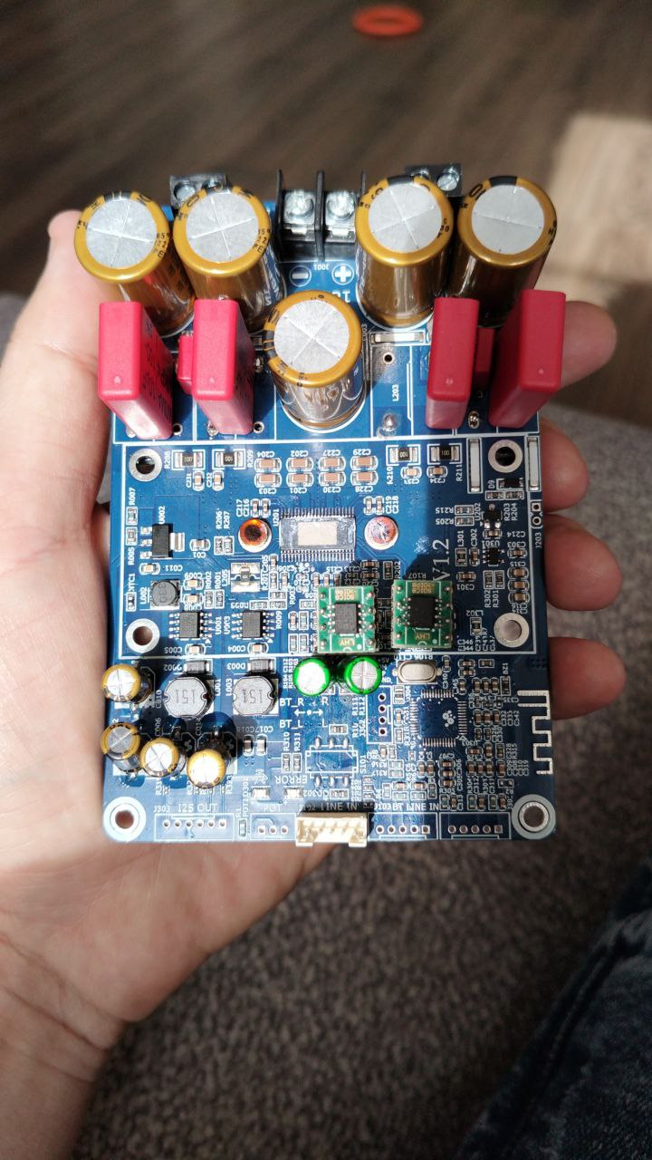

    2. Входные керамические конденсаторы аудио цепи 10мкф были заменены на электролит Nichicon muse 22мкф 25в
    4. Электролиты питания 470мкф 63в были заменены на Nichicon FW 1000мкф 63в

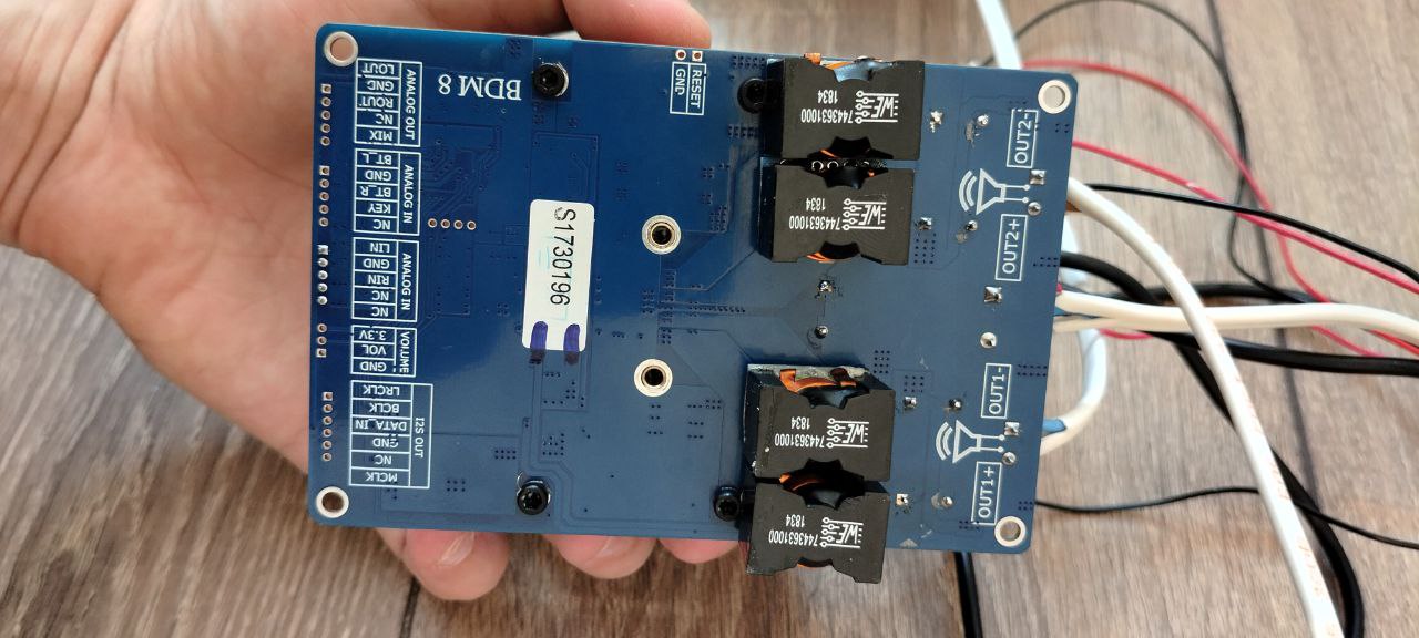

    5. Дроссели (какой-то "powerhern") были заменены на Wurth 7443631000 и перенесены на обратную сторону платы, изготовил "переходную плату" для каждого дросселя
    6. Выходные керамические конденсаторы 1мкф и 0,1мкф заменил на пленку Wima MKP4 1мкф + Wima MKP4 0,01мкф

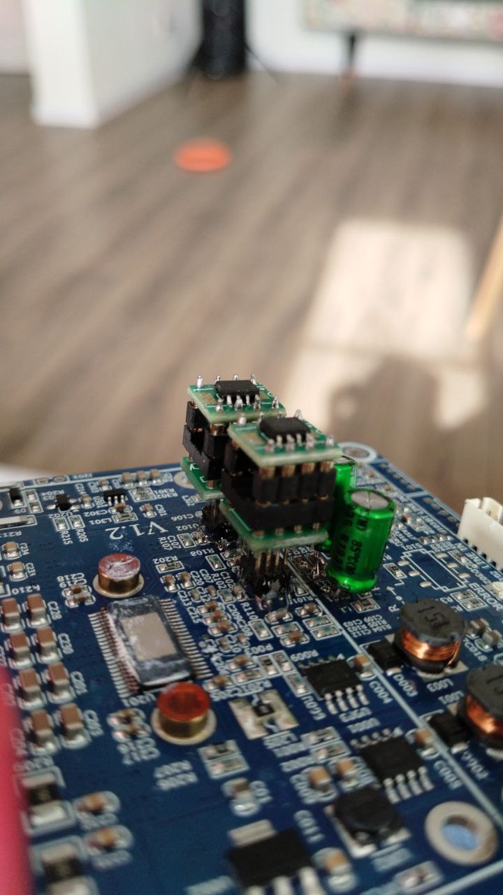

    7. Выпаял операционные усилители SOP8 5532 и сделал переходник на DIP8, в настоящее время стоят AD823
    8. Модернизировал систему охлаждения, пришлось пильнуть радиатор чтобы выносные операционники поместились, заменил термопасту, установил термопрокладки на DC-DC преобразователи, установил активное охлаждение.
    Все заработало без проблем, качество звука нравится, слышу больше звуков чем в начальном варианте усилителя, шумов нет.... но столкнулся с проблемой - сильно задраны высокие частоты, с увеличением громкости аж уши режет) и это не смотря на то что использую низкочастотные динамики Ноэма 35ГДН62 8ом (других пока нет чтобы послушать на чем-то другом).
    Подскажите куда копать?

    Цитата Сообщение от Nube Посмотреть сообщение
    Операционник AD823 может давать такой эффект?
    Сам по себе нет, а вот на таком переходнике может вполне, там-же помехи прут и по всем проводникам и по эфиру эми. Поэтому лучше убери панельки, а 823 впаяй на штатные места.
    Может ли проблема быть из-за того что выходных конденсаторах вместо 0,1мкф я поставил 0,01мкф?
    Конечно может, это же фильтр и номиналы не просто так от балды стоят, а высчитываются.
    Может ли проблема быть из-за того что я поднял частоту до 600кгц?
    Нет
    Может ли проблема быть из-за входных конденсаторов Nichicon Muse?
    Нет
    На, просвещайся:
    slaa701a.pdfslaa719.pdfslaa788a.pdfClass-D LC Filter Designer.xlsx

    По умолчанию Re: Переделка китайского усилителя на TPA3255
    Скорее всего это ухудшение. Ничиконы эти хоть и аудио. но все равно они в 10 раз хуже измеряются по тангенсу чем самая дешевая керамика.
    Такие замены стоит делать с измерениями THD "ДО" и "ПОСЛЕ"
    Для работы с смд желательно уже опыт паяния иметь) ставя оу на такие панельки надо и контролить осциллографом на отсутствие "звона" или подвозбудов на ПХ. Delta213 правильно сказал, что микросхема ЭМИ "светит" вокруг себя, поэтому чем меньше выводных компонентов - тем лучше.
    Насчет помех не очень понял, что подразумевается под помехами?
    представьте ващ усилитель с его вых цепями как радиопередатчик с антенной, излучающей на частоте несущей 600кГц, под помехами это имелось в виду
    а индуктивность на выходе тоже как в даташите?) они же в связке работают, в купе с нагрузкой задавая спад на ачх и ее аппроксимацию
    В даташите указано 10uh + 1uf + 0,01uf
    У китайца было 8.7uh + 1uf + 0,1uf
    У меня сделано 9.7uh + 1uf + 0,01uf

    Добрый день.
    Что было сделано:
    1. Может ли проблема быть из-за того что я поднял частоту до 600кгц?
    2. Может ли проблема быть из-за того что выходных конденсаторах вместо 0,1мкф я поставил 0,01мкф? (я так понимаю это шунтирующий конденсатор)
    3. Может ли проблема быть из-за входных конденсаторов Nichicon Muse?
    4. Операционник AD823 может давать такой эффект?

    кстати, когда перепаивали панельки под оу, что использовали, канифоль, или какие флюсы? плату мыли? чем?
    Динамики если верить ачх - без выброса на верхней середине, что хорошо, Скорее всего что фнч на выходе нашей tpa3255,расчитан на 2 или 4 ома по даташиту, а с 8 омами может быть подъем на ачх. Если б на вход нашего усилителя подать меандр, а на выходе мощность в пол ватта хватит, и с вашим диеамиком 8 омным, подобрать конденсаторы после катышек выходных, - все б пришло в норму. Кстати с 4 омной нагрузкой проблема может уйти. Ибо сам динамик тоже частью выходного фильтра является.
    Более того,. динамик на высоких частотах может иметь импеданс в 10...20 ом (в зависимости от модели) тогда подьем на ВЧ обязан быть !!!
    Цобель нужно ставить.
    ---------- Сообщение добавлено 15:48 ---------- Предыдущее сообщение было 15:45 ----------
    при увеличении громкости все равно появляются сильно раздражающие уши высокие частоты.
    p.s чтобы было понимание - когда я говорю что раздражает уши я имею ввиду что натурально создается дискомфорт перепонкам, прям режет уши.
    Вы точно не доводите усилитель до клипа ?
    Может просто срачь ?
    ___
    По поводу микросхемы я кстати не зрая спросил. зря вы игнорите...
    ---------- Сообщение добавлено 15:48 ---------- Предыдущее сообщение было 15:48 ----------
    На плате 48-ми ножка, это bp1048 ?
    Паяльную пасту использовал, мыл изопропиловым спиртом плату потом
    ---------- Сообщение добавлено 16:54 ---------- Предыдущее сообщение было 16:47 ----------
    Я прочитал что эта некая цепь-фильтр, но пока не понял как и куда ее воткнуть))
    - на плате выведен smd светодиод на клип, пока ни разу не светился. Более того, я усилитель запитал минимальным питанием 24v.
    вернул эти 8 омные динамики владельцу, попробую для начала на 4ом...тк как я понял выходный фильтр у меня на 4ом рассчитан (согласно даташиту).
    вы про припаять обратно ОУ без переходника? Да я не игнорю, я переходник прихватил эпоксидкой боялся что отломаю нечаянно ))) жду вот когда изопропил его чуть разьест и сниму и попробую припаять ОУ прямо на плату.
    на плате под BT модуль есть место, но у меня версия без него
    ---------- Сообщение добавлено 16:59 ---------- Предыдущее сообщение было 16:54 ----------
    Все же по поводу выноса ОУ хочу полюбопытствовать - на многих платах ОУ стоит на DIP8 каретке, получается эта каретка тоже шумы дает? Но у ОУ в DIP8 корпусе специально же спроектирован так чтобы вставляться в каретку а не припаиваться?
    p.s моя конструкция мягко говоря странная))) я согласен, но тк я новичок то таких нюансов про наводки не знал.

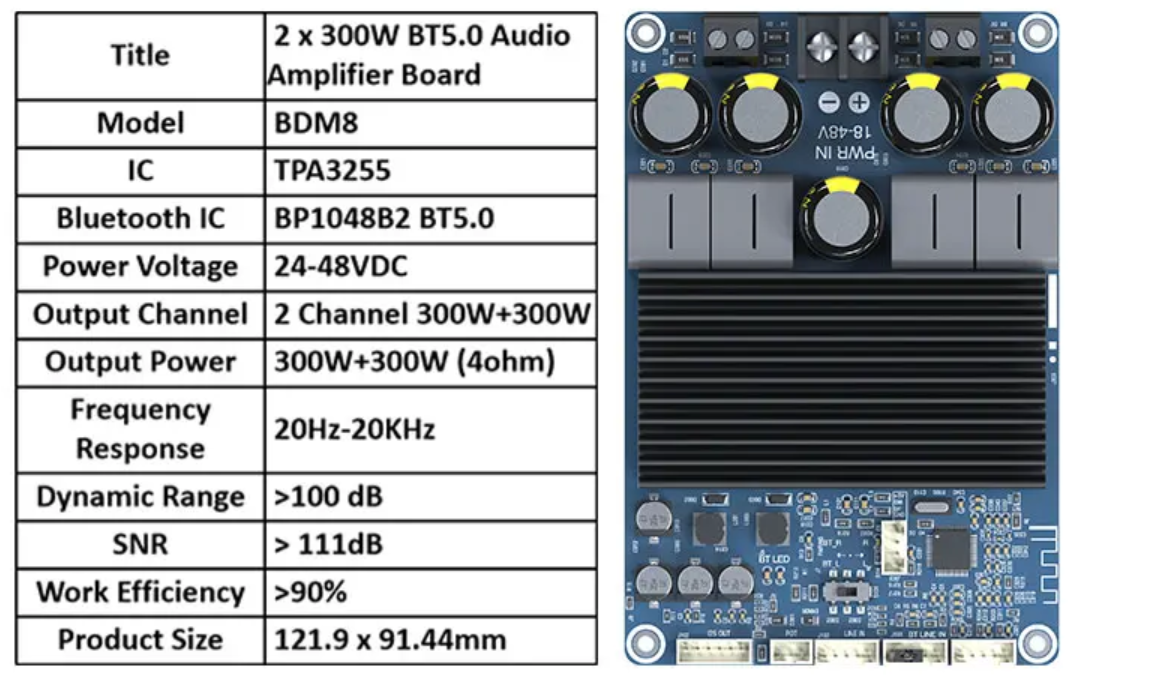

    Ну да, но на платах BDM8 и BDM9
    на плате BDM8-A чип BP1048 не распаян и она дешевле
