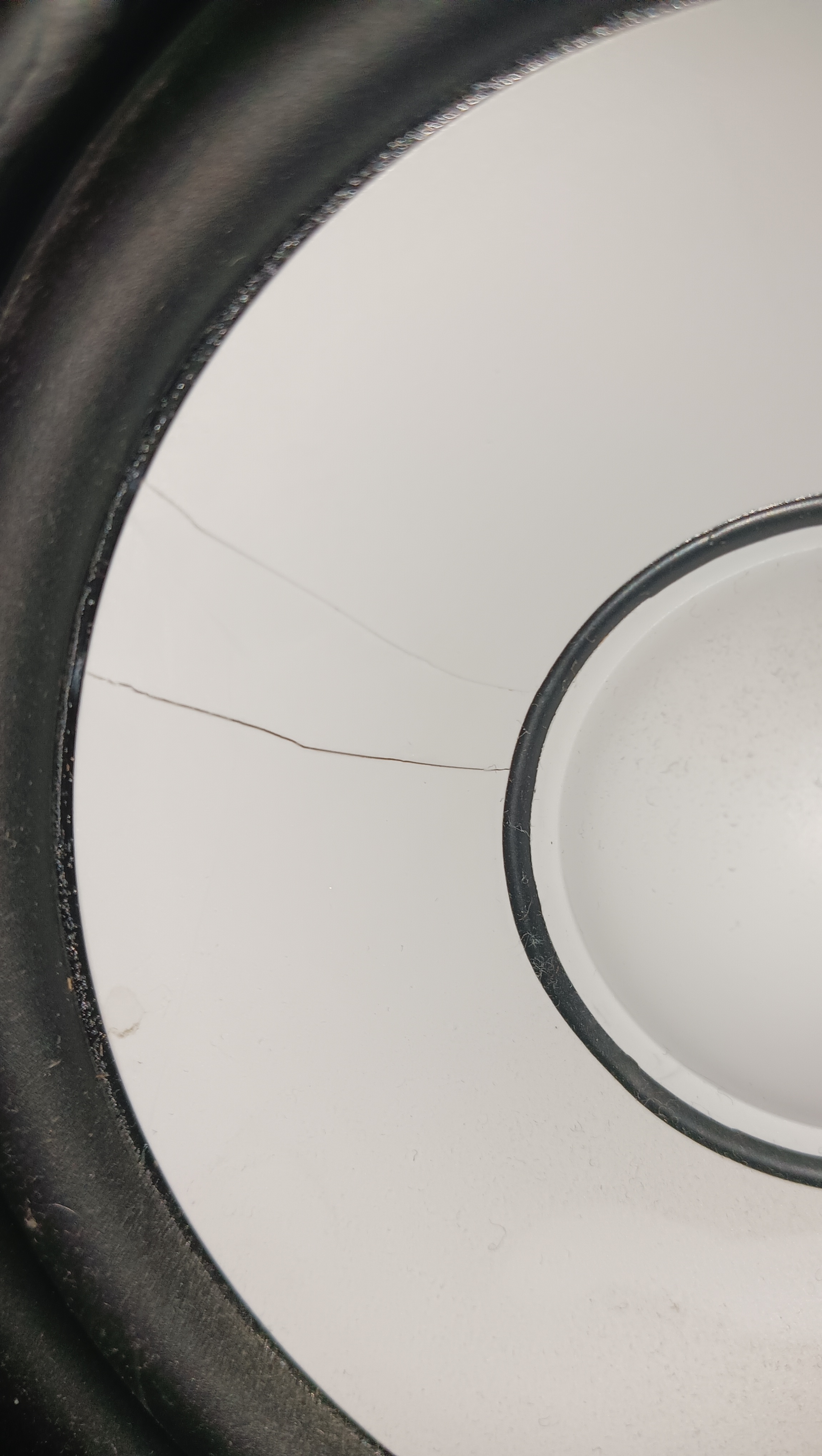

Тема: Ямаха HS5 - ушатал динамик. подскажите чем и как клеить.
    Аватар для Баскак
    04.02.2025
    Ленинград
    190
    По умолчанию Ямаха HS5 - ушатал динамик. подскажите чем и как клеить.
Название:	2025-02-18 16-44-47.JPG
ID:	468519 Низкочастотный драйвер (НЧ) выполнен из пластика (полипропилена)
    шершавый похож на бумагу. Верхняя трещина без смещения. нижняя разошлась на глубину 1.5 слоя.
    Последний раз редактировалось Баскак; 18.02.2025 в 17:36.
    Новичок Аватар для IDIANtm
    21.12.2018
    27
    По умолчанию Re: Ямаха HS5 - ушатал динамик. подскажите чем и как клеить.
    суперклеем залить трещину
    Завсегдатай Аватар для шасси
    08.11.2007
    Mосква
    1,165
    Баскак, встык не приклеишь. Поэтому насверху, а лучше сзади наклеить на трещину заплатку.
    Клей Момент Кристалл. Он прозрачный.
