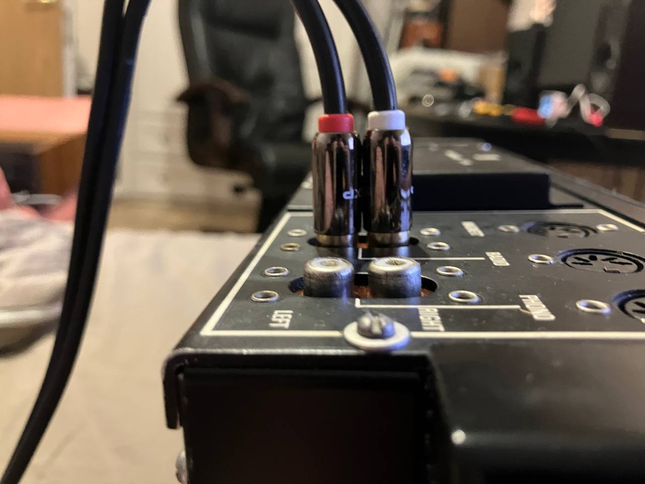

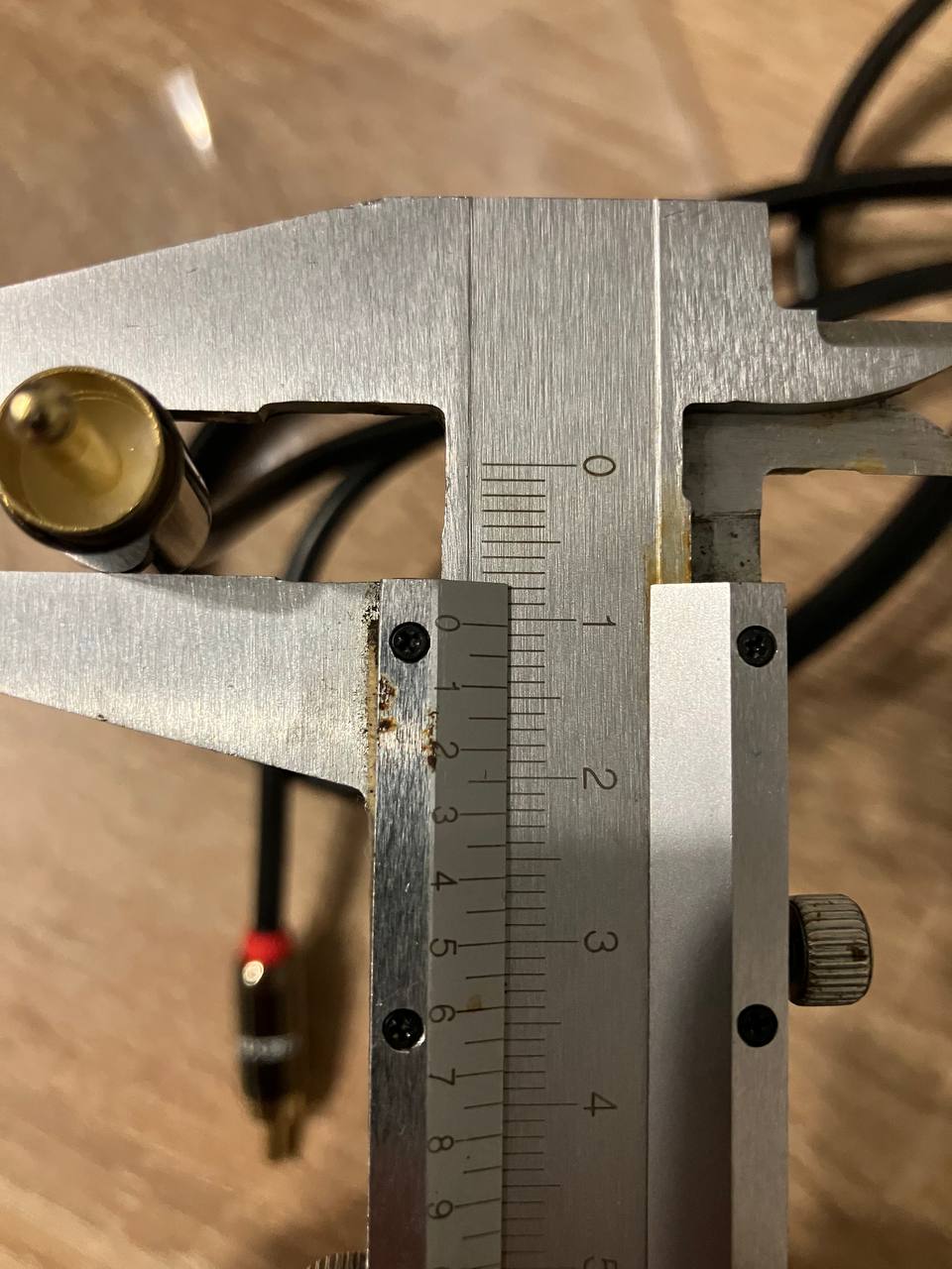

    Посоветуйте хорошие RCA разъемы немагнитные с предельно малым диаметром, желательно не более 10.5мм, чтобы втыкались в древние усилки, где тюльпанные гнезда расположены слишком близко.
    13мм смотрятся вот так. Это не недожато, это больше не налезает. К сожалению, почти все такие по размерам.

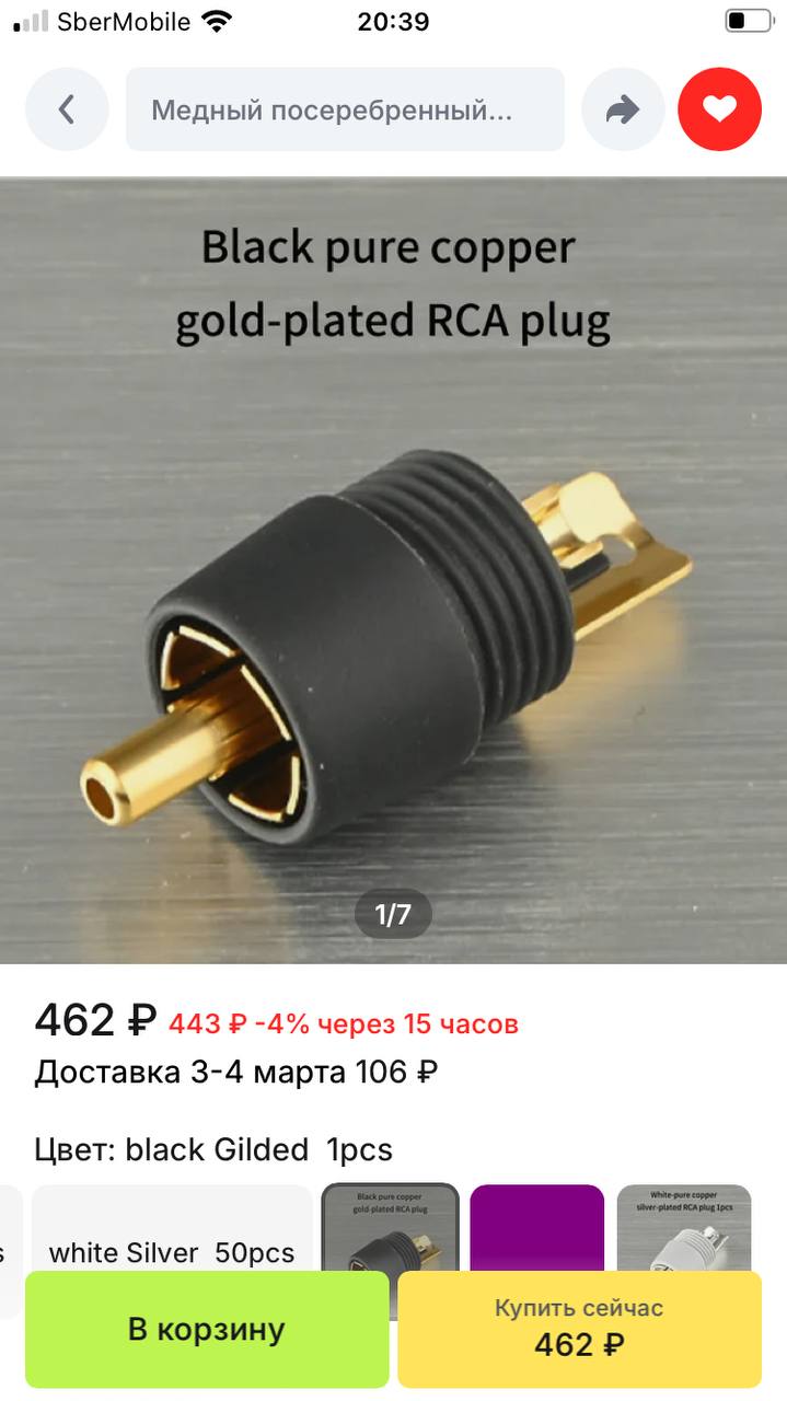

    Такие много где используются и, судя по отзывам, самые цветметные, но тоже 13мм.

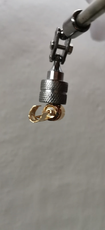

    Часто можно встретить такие, они с трудом, но налезают, но магнитные...

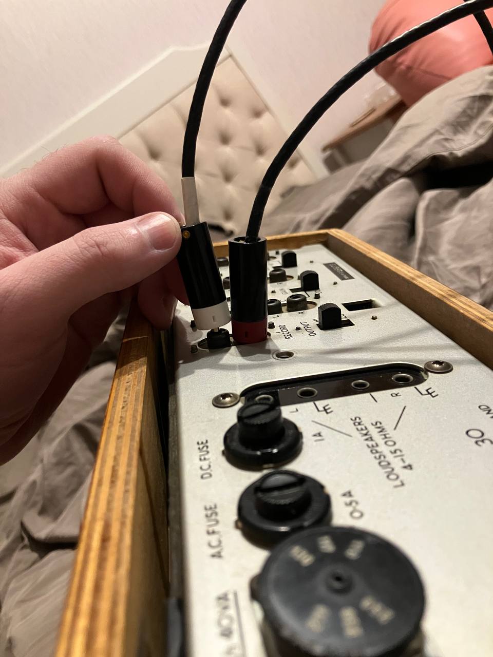

    Купить, например, Canare F-09. А вместо металлической гильзы накрутить гильзу сделанную из корпуса фломастера. Можно просто надеть термоусадку.
    У дешевых нонейм разъемов ахиллесова пята - завальцовка в корпус отходящего лепестка. Встречались с сопротивлением в сотни Ом между лепестком и корпусом. В дорогих RCA лепесток+корпус - единая цельноточенная деталь за редким исключением.
