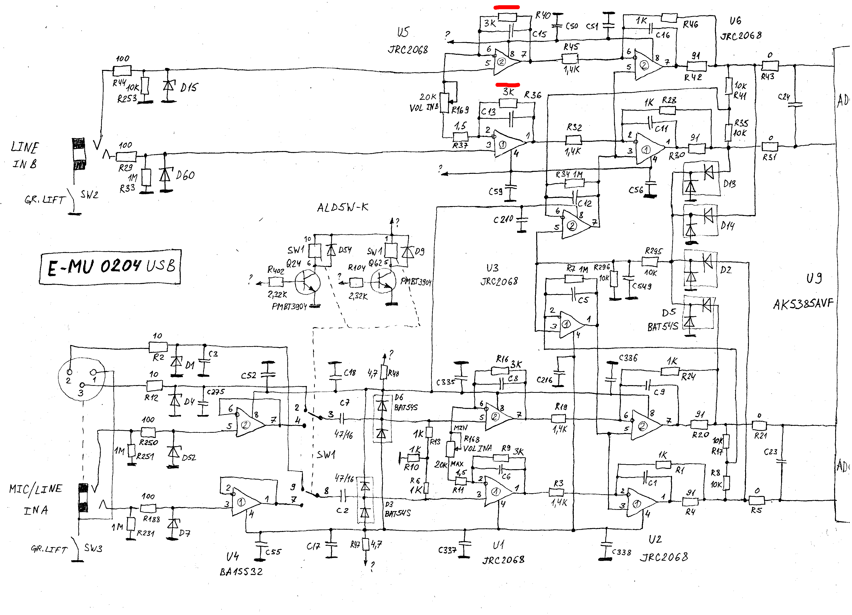

    Здравствуйте.
    Подскажите пожалуйста как правильно уменьшить чувствительность не ухудшив параметры, какие резисторы изменить номиналы??
    Карта по входам запредельно чувствительная для измерений, саму на себя даже не измерить, ручки чувствительности на нулях тест RMAA зашкаливает
    Спасибо.

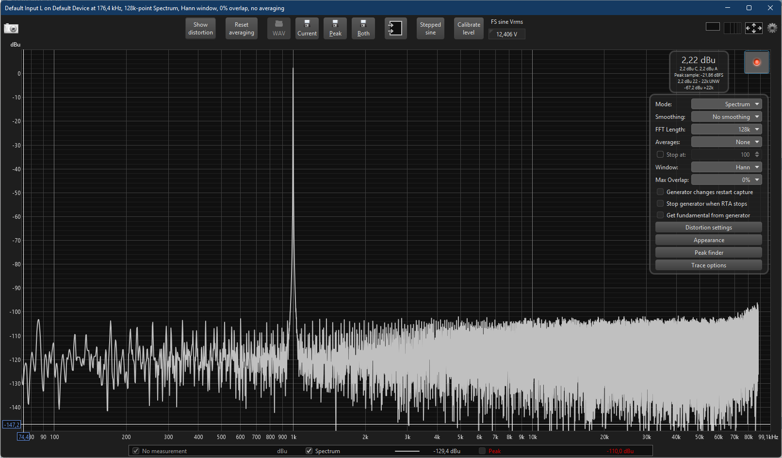

    А я сколько лет работаю с подобными программам, но так и не понял - зачем его калибровать...
    Уже разобрался, там надо отображение переключить с SPL на dbV.
    Но теперь другая проблема - какой-то "забор" на спектре, что это такое?
    Усреднение как-то странно работает: усредняет отображение шума не вниз, а вверх. Т.е. рассмотреть с помощью усреденения артефакты малых уровней невозможно.

    Странно все это. Не микрофонный вход используете?
    Можете уменьшить до 1k резисторы:
    Показал на входе "B", аналогично внизу на схеме для входа "A".

    Цитата Сообщение от shap2770 Посмотреть сообщение
    эму 0202...0204
    В этих картах инструментальный и микрофонный входы отличаются только номиналами входных резисторов 1к и 1М. Замена резисторов в ОС так же мало поможет. Уровень при этом изменится не более чем на пару дБ. У меня 0204 - никаких проблем с RMMA нет. Драйвера ASIO. При соединении выхода со входом в петле регулятор входа в нуле. При таком положении регулятора усиление близко к единице, насколько помню. Причем выход может быть как линейный так и наушниковый. В последнем случае можно уровень уменьшать регулятором громкости. Скорее всего что-то программное.

    По умолчанию Re: Загрубить e-mu0202
    Поверх 3К кинул 0603 1К2, ну ничего не поменялось,зашкал может 6дб примерно⅞
    что это такое?
    Шумовая полка.
    Мне не надо уменьшить входное сопротивление,интерес как уменьшить чувствительность не ущемив параметры.Подскажите пожалуйста?
    Кинуть можете не демку спектраплюс с асио, без асио дему ненада.
    r46 и r28 уменьшил в 2раза, итог возбуд,а хотелось загрубить вдвое вход, чёртова схема, против всех традиций.
    Я бы не лез в схему, в 0202 на программном уровне проблема. Уровень записи в винде нужно менять, если макс - у меня тоже был перегруз
    На минимуме перегруз,
    Я не спец по схемам,перепаять смогу,
    Но не грубить же вход делителем!
