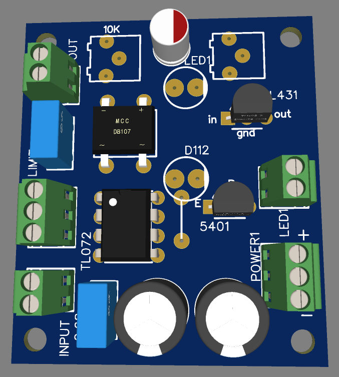

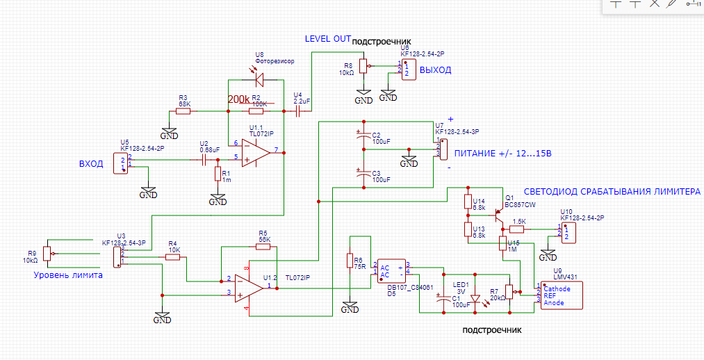

    ЭТО ДЛЯ ДОМАШНЕГО САБВУФЕРА!!!
    Входной сигнал подается на неинвертирующий усилитель с коэффициентом усиления больше единицы. В обратной связи усилителя стоит фоторезистор, освящённое сопротивление которого меньше 10 килоом. Использован дешёвый китайские фоторезистор.
    Сигнал с этого усилителя подается на дополнительный усилитель и диодный мост нагруженный на светодиод с порогом срабатывания 3 В. При зажигании светодиода сопротивление фоторезистора падает до килоом. Коэффициент усиления первого усилителя снижается а вследствии и снижается входное напряжение усилителя светодиода.
    Таким образом организована стабилизация выходного напряжения после достижения некоторого порога.
    Резистором R-8 выравниваем входное и выходное напряжение при убавленном уровне лимита.
    Доводим основной усилитель мощности до ограничения, уровнем лимита уменьшаем сигнал под уровень грани ограничения. Затем резистором R-7 ловим момент зажигания контрольного светодиода.
    Так хоть до 0, меньше 1 Ку в неинверте не станет. Возникает ограничение по уровню входного сигнала - если его превысить, то лимитер не выполнит свою функцию.

    Антидот, Вы очень умный. Прототипу схемы уже лет 20.Нажмите на изображение для увеличения.
    R2 можно увеличить до 200ком.
    Видимо автору прототипа было достаточно, что коэффициент передачи не падает меньше 1.

    По умолчанию Re: Отлично работающий лимитер.
    Обычный.
    Это же компрессор, а не лимитер. У них разные задачи.
