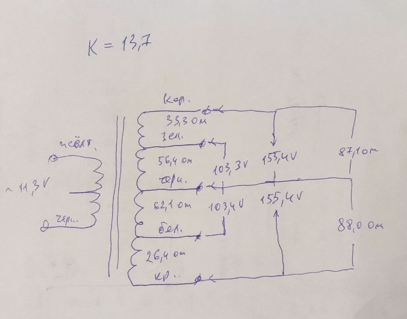

    По умолчанию Как правильнее подключать ТВЗ?
    Какая обмотка, (та что ближе к железу или удаленная) подключается к аноду лампы? Или это не принципиально? Определить как я понимаю можно по сопротивлению обмотки.

    По умолчанию Re: Как правильнее подключать ТВЗ?
    Если ТВЗ понижающий, то обмотка с большим сопротивленинм включается в анод.
    Разница всего 1,5 Ом.
    Это что за ТВЗ такой??? 1:1, чтоль?

    Даже меньше, 0,9 Ом. По сумме сопротивлений не смотрите, т.к.замерял не одновременно. Общие сопротивления потом.
    По сопротивлениям видно, что обмотки мотались не подпорядок.
    Трансформатор такой
    https://www.aliexpress.com/item/4001...32511802BX7Ovt
    Причем тут железо? На картинке все цвета расписаны, на фотках обозначения видны:
    - P1, P2, красный и колричневый к анодам
    - G1, G2, зеленый и белый - к сеткам, если УЛ включение используется.
    - B, центральный, не пойму какой там цвет - плюс питания.
    Выход между 0 (желтый) и 4 (бирюзовый) или 8 ( черный).
    Странно, я бы 0 делал черным.

    Я похоже еще не отошел от SE усилителя. Потому так затупил.
    Спасибо что отрезвили! Я, когда бы начал сборку то тоже въехал.
    А так.
