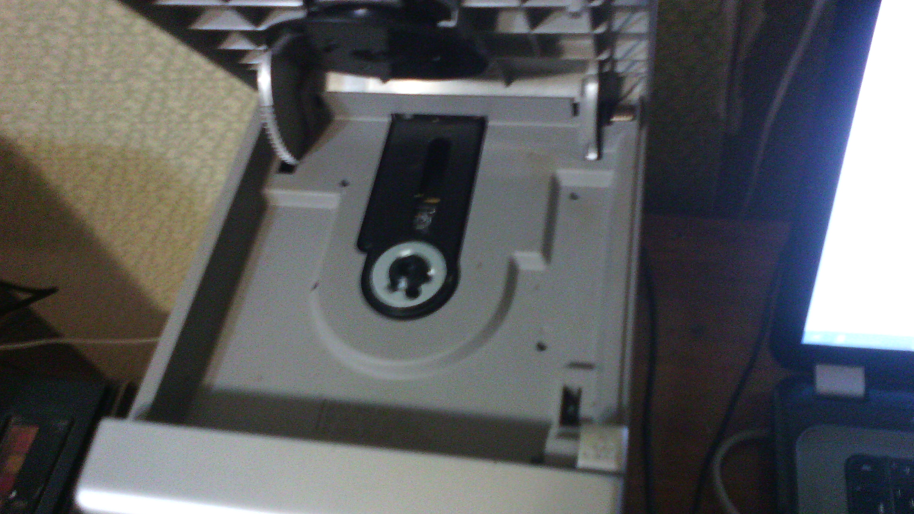

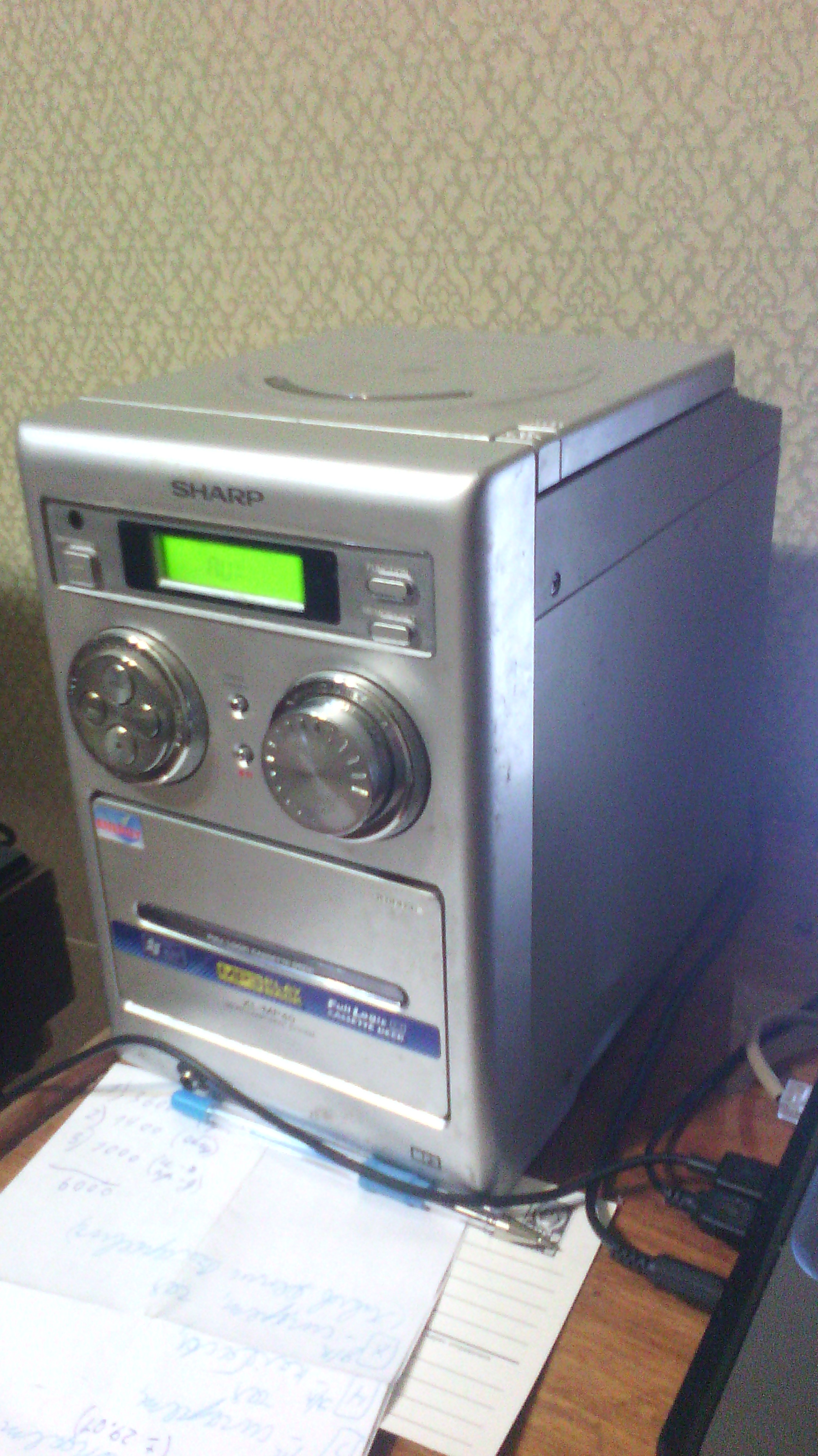

    Всем добрый вечер. Достаточно давно забесплатно приобрел старый музыкальный центр Sharp XL-MP40.
    Долгое время им пользовался (и продолжаю) как усилителем, позже поменял разъем антенны и пользуюсь FM-приемником. Неисправен был кассетник - тупо отсутствовало закрепление этого вращающегося стержня, который протягивает ленту. Он уходил внутрь корпуса.
    Понятно, что аппарат далеко не самый хороший, но нахожусь в таких условиях что пользоваться вынужден.
    Неисправен и CD-плеер в нем. Дисплей постоянно пишет, что нету диска. Интересно каким образом он проверяет его наличие.
    Я не знаю - должен ли лазер светиться при случайно открытой крышке или нет. Но я ни разу не замечал чтобы он светился вообще! Смотрел все провода и шлейфы от этого механического устройства к плате центра - повреждений не увидел. На плате тоже все элементы с виду нормальные.
    Давно скачал, и даже разместил на СВОЕМ сайте документацию на этот центр - https://spv4-spb.narod.ru/Sharp-XL-MP40HR.pdf
    Но я сам не в силах разобраться ни в чем, кроме схем его БП и УЗЧ.
    Подскажите, что делать? Какие варианты диагностики и ремонта.

    Только так или компьютер с приводом. Дистанционно такое не ремонтируется, возможно исдох лазер, сбита голова... На форуме есть пара ремонтников, настоятельнорекомендующих нести специалисту, если не знаешь с какой стороны подойти к ремонту или выбросить, посколько после самостоятельного ковыряния, ремонт может оказаться если и возможным, то абсолютно нерентабельным.

    Да я могу любой CD диск сунуть сразу в свой ноутбук. Даже CD-ROM (как по ссылке) с аудиовыходом не нужен (их у меня и так пару штук есть). Просто хочу чтобы в центре работали все функции.
    Считаю, что начать надо с проверки - подается ли вообще питание на лазер. В нем дело, или в электронике до него

    Начинать надо с другого
    Я бы посоветовал подробно, но я не знаю этот конкретный центр, где концевик на закрытие крышки и тп
    Ну а найти и самому разобраться в алгоритме работы Вы ленитесь.
    А объяснять здесь абстрактно полный процесс - увольте, я не блогер.
    Единственное, чаще чем лазер выходят из строя механические концевики, шестерни и двигатели.
    Но лучше к мастеру.

    Было такое - что при закрытой крышке на дисплее была надпись о том что открыта. Там датчик в виде кнопки, под крышкой. И от него разъем с 2 проводами. Его я несколько раз вынул-сунул, теперь такой проблемы нет
