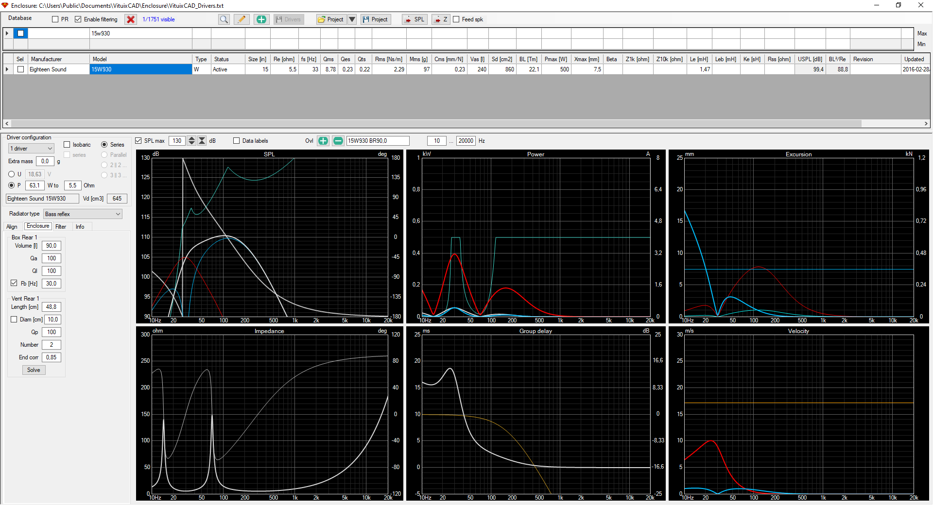

    По умолчанию Трёшка на прошке
    ВЧ - Faital Pro HF108
    СЧ - 18 Sound 6NMB420
    НЧ - 18 Sound 15W930
    ФИ 90л

    А смысл в трех мидбасах, которые скорее даже срединки?
    Еще ты, надеюсь, понимаешь, что 410 головка очень короткоходная, шить придется высоко, и еще у нее значительная индуктивность, при пассове это между не очень и втопку.
    Есть же у 18 шестерка куда более пригодная, 6nmb420. У ней и ход лучше, и индуктивность приемлемая.
    Но больше всего меня пока озадаивают три мидбаса-полусрединика, разве что "столбики".
    П.С. Кстати, при пассиве от "голой" симуляции без примерной прикидки фильтрации толку мало.

    шить планировал 500 и 2500
    железки лежат) хотел запилить с того что есть
    в принципе лучше 12 или 15 рассмотреть одну?
    Добрый Аватар для Gudronov
    11,821
    По умолчанию Re: Трёшка на прошке
    Одну пятнашку. 15w930 или подобная, таких не слишком много, но они низко играть могут, если постараться. Если низко не надо, появится выбор.
    Есть головы сабового плана, их с низкой Fs гораздо больше, но я не советую.

    А если b&c 15ps76
    11,821
    Да, вариант, того же поля ягода, "поющий". Как будет насчет реальных Cms и Fs, не знаю, холодные эйтины из коробки 35-36гц.

    С мидом понятно закажу если ещё есть, с сч есть у меня ещё Sica 8M1.5CS или искать 6nmb?
    11,821
    Не, не надо эту Сику.
    11,821
    С крупным средником тебе придется тянуть вниз драйвер, что драйверу явно не понравится, он попросит крупную дудку.
    Кроме того, если у средника пологая АЧХ, то при пассиве ты наверняка провалишь импеданс на стыке с пищем. Причем, чем серьезнее понадобится перекос фильтрации для стыковки фаз, тем сильнее.
    Ровно играющий соло средник это для актива хорошо, в пассиве требуется восходящая АЧХ.
    Ну и как минимум чувствительность СЧ должна быть на уровне планируемой полки НЧ, иначе колонка получится изначально "темнушной". Не спорю, обычно приходится прижимать середину на 2-3дб, но при врожденной нехватке чуйки волосы взад не вставишь.

    Есть возможность на сч достать 6pr160, но при прямом сравнении мне 6nd410 больше зашел
    11,821
    Обычно то, что больше заходит с первого раза, со второго и выходит лучше. Закон вау-эффекта и последующего отходняка)).
    6pr160 один из самых чистоиграющих динов, но больше под актив, в пассиве результирующая чувствительность выйдет ниже не только чем у короткоходов, но и у 6nmb.
    Я не против 410-к головки, но нужно ее для начала обмерить, и крутануть в симе, чтобы оценить шансы. У меня были они давно, но были и всё.
    Я зачем про 6nmb420. Она универсальна. В паре с пятнахой ее можно затянуть на раздел 300. С нее можно получить 115дб. Можно при желании получить результирующую чувствительность 95дб по 2.83в без ущерба для импеданса. Она стыкуется с пищем, если повезет, даже на 3К, и у нее нет особых проблем с оформлением правого края.

    Фиолетки у меня с 2016 года) нравятся они мне. На выходных обмерию и закину в vituixcad
    11,821
    Вот только не надо автослэнга)).
    Они у меня тоже были давненько, очень громкие, но довольно спокойные, как это ни странно.
    Потом я много чего понадкусывал, в результате под пассив из шестерок отсев прошли 6nd430 и wan061.80 для умеренной (тупо низкой) чуйки, и 6nmb420 для более веселых дел.
