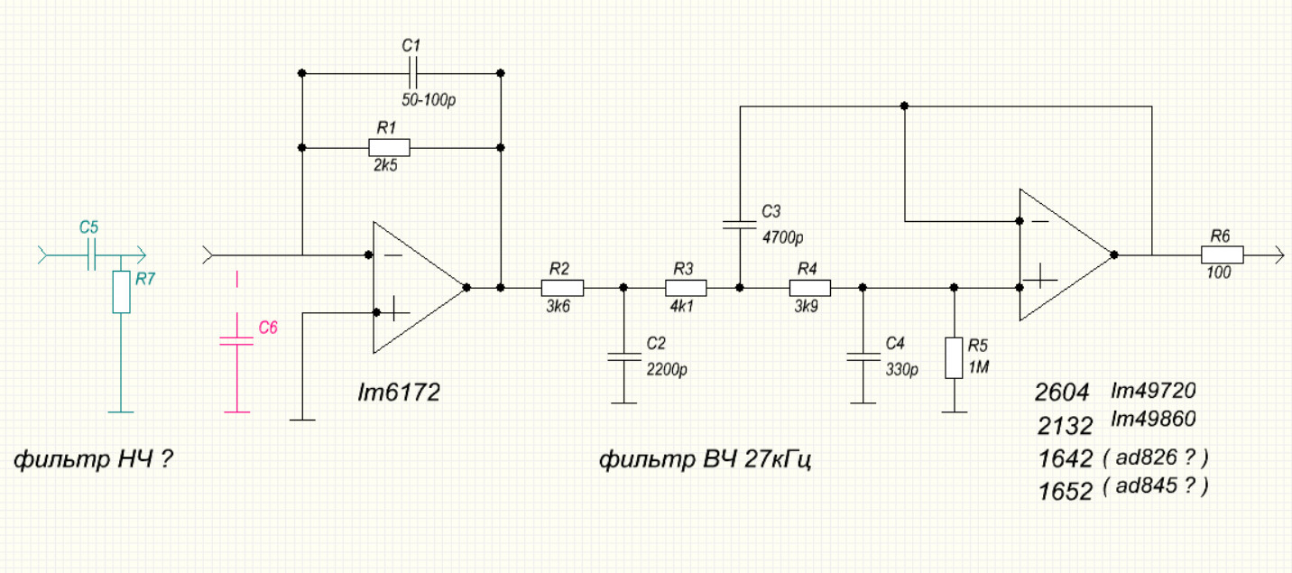

    Доброго всем дня .Нужна помощь в построении выхлопа на ЦАП . с имеющимся набором ОУ ( список на схеме ) .
    Нашел в инете схему ЦААПа , взял с него выхлоп ( схема ) . Выхлоп изначально строился автором ЦАПа под 627 . Хочу подогнать этот выхлоп под те оу что у меня есть , то бы "играло " . а не шумело . свистело и тд.
    У меня в наличии несколько девайсов с ЦАП , и все они заточены под 5532 или вообще под один 5534 на канал . По звуку это все вата скушная .
    Вопрос такой , на сколько жизнеспособна данная сжема с этими ОУ ?
    Нужно ли делать фильтр НЧ на входе ( C5 R7 ) ?
    В даташите на 6172 предложена компенсация входной емкости , нужна ли она по факту в этой схеме ( С6 ) ?

    По умолчанию Re: Вопросы по выхлопу для ЦАП .
    Вы б написали, кто ЦАП
    Ну и что ДО самой имс ЦАП
    Названия фильтров перепутаны, все наоборот.
    Резик конского номинала 1 Мом
    ОУ там можно поставить почти любые - одни будут лучше, другие хуже, но как-то работать будет.
    Тут подгонять надо в первую очередь под свой ЦАП, а потом уже про ОУ думать.
    В связи с этим, мне совершенно непонятно, зачем туда добавлены С5, R7, и C6.

    Не знаю про кытайськый r2r,а для всего остального вышеперечисленного, эта схема не подходит от слова "совсем".
    Во 1-х, на схеме первый каскад I/V, а всем этим чипам оно не нужено, во вторых у CS и AK дифференциальные выходы.

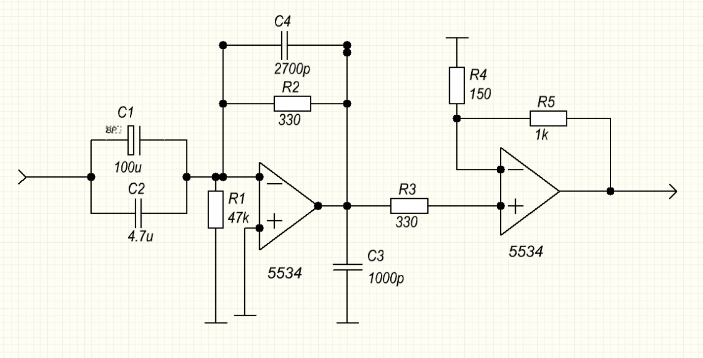

    Китайский R2R https://aliexpress.ru/item/100500416...00028234492088
    схема вроде такая -
Название:	R2R китай выхлоп.jpg

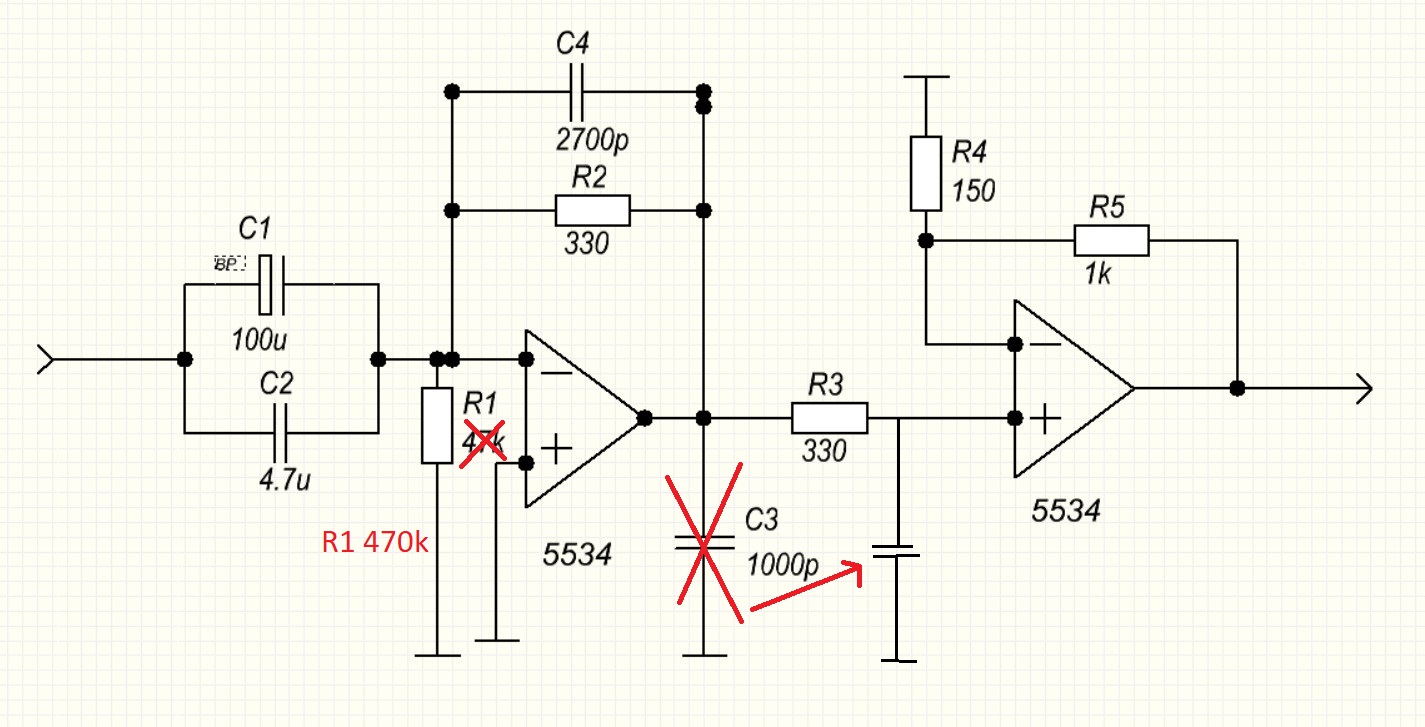

    Что можете сказать по выхлопу китайского ЦАПа . Я как мог прозвонил и нарисовал схему , вроде не где не ошибся . Там в стоке стоит 5532 , и кроме него и пожалуй еще 071 там не чего не играет , все остальные ОУ что пробовал там дают песок на ВЧ , в чем может быть причина ? Может емкость С4 в 2700р велика для них .
    38,741
    Схема не правильная.

    Прозвонил еще раз , нашел пару ошибок , исправил .
    схема - Нажмите на изображение для увеличения.
    не
    с кондерами слева точно что-то не то)))
    38,741
    С R1 тоже.
    не
    предполажу что у китайца было под рукой ведро с кондерами на 100мкф , ну и ..........
    по R1 , я три раза перемерил ...... не , не почудилось .

    С R1 тоже.
    Да действительно ерунда получется . Там максимум что нужно вместо двух емкостей поставить одну 10мкф , вместо 470к поставить 47к . Хотя наверно можно порезать и по выше .

    all4, Вы сейчас не о том
    Аватар для all4
    17.08.2013
    близлежащие замкадье .
    337
    Почему же .Вы навели меня на правельные мысли по поводу китайской схемы . Если первая предложенная мной схема не пойдет , то можно попробовать домучить китайца . С этим китайцем мне в любом случаи надо что то делать , оставлять как есть совсем не вариант .
    38,741
    Его величина это второстепенно, там схема не правильная - в таком виде оно работать не будет с любыми номиналами.
