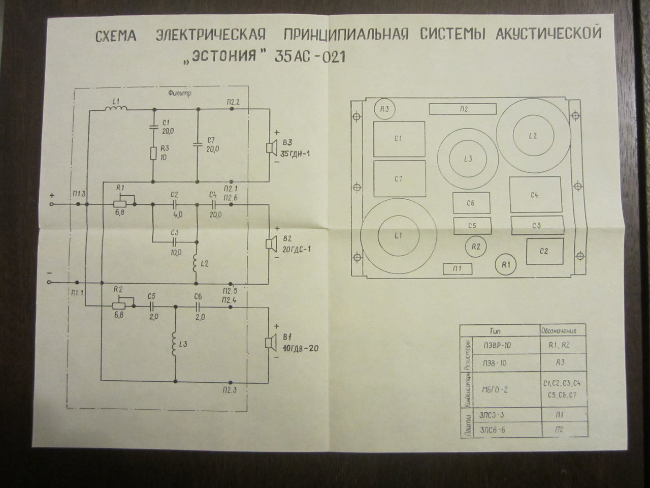

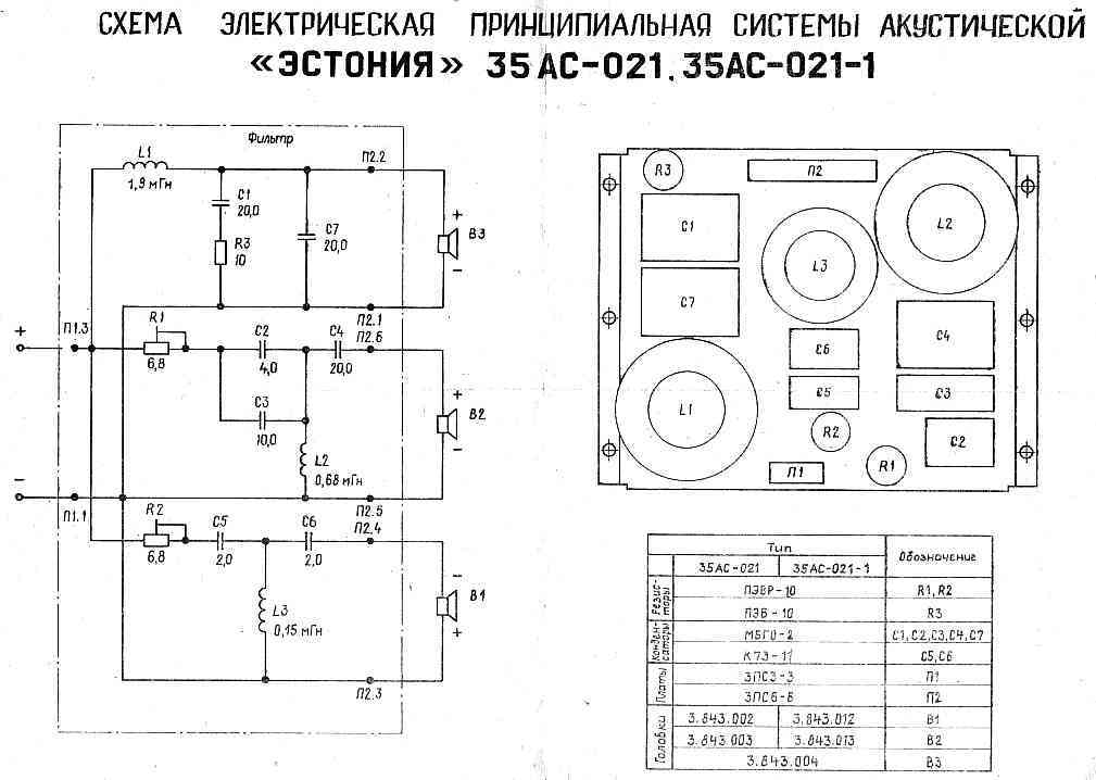

    Интересные схемы разделительных фильтров одной и той же акустики:
    и
    Зачем переворачивать физировку на ВЧ, если полосы делятся одинаковыми фильтрами 3-го порядка? Какое подключение будет оптимальнее? Или даже тут нельзя сказать однозначно и нужны измерения?

    Денис, видишь две схемы? Это от одной и той же акустики. Какая правильная схема подключения ВЧ головки? ;)
    13,564
    По умолчанию Re: 35АС-021 Эстония
    Без микрофона не понять. Если оного нет, ты пусти на колонки белый шум из интернета (ссылку дать могу).
    На телефон поставь любую АЧХ-мерку. Пусть микрофон в телефоне и кривой, но на частоте сшивки ты увидишь или провал, или ровное и красивое.
    Когда микрофон над колонкой и когда микрофон на уровне ВЧ -- это разные фильтры нужны. Лепесток нужно направить вверх, если АС на полу. Или поставь на подставки, чтобы СЧ и ВЧ были на уровне ушей, тогда лепесток на стыке полос должен дуть прямо.
    Для купольника и для диффузорника -- тоже разные фильтры. У купольника акустический центр на 5 см ближе к микрофону.
    Заочно никто не скажет, только тот, кто хорошо знает эти АС.

    Да, спасибо, попробую потом с микрофоном. Шум в аудишине какой хошь сам нагенерю. Просто схемы смущают: сперва в одной фазировке делали, потом взяли перевернули. Как будто фильтры от балды делаются и крутить фазировку можно вот просто так.
    31.05.2020
    3,551
    фильтрах тут никто не разбирается, как и я
    Дело не (только) в фильтрах, а в пространственном сопряжении (векторном суммировании) излучения головок под разными углами на различных расстояниях,на разных частотах и на разной высоте (в точке прослушивания)- "лепестки излучения" (аналог луча фонарика) мечутся, как угорелые "зайчики", раздваиваются, учетверяются...
